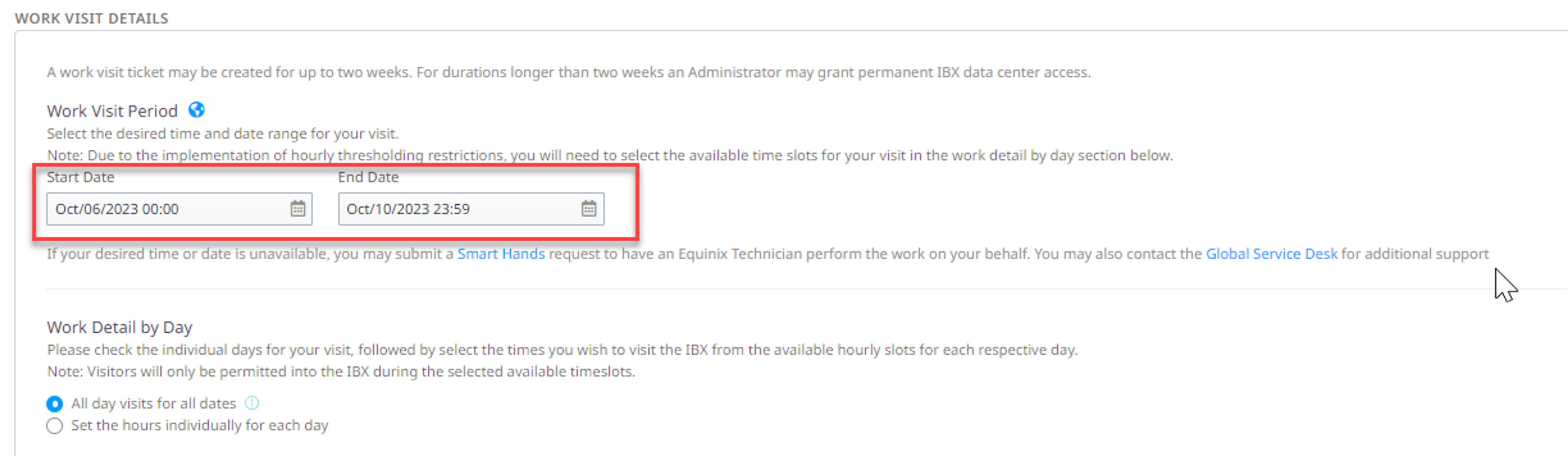

  5. 在“因工到访详情>按日工作详情”下方,使用IBX当地时区选择访问的建议_开始日期_和_结束日期_。
    突出显示开始和结束日期的因工到访详情
    注意
    因工到访的最长持续时间为14天。如果需要更长时间的访问,请联系您的客户门户网站管理员申请永久的IBX数据中心访问权限。

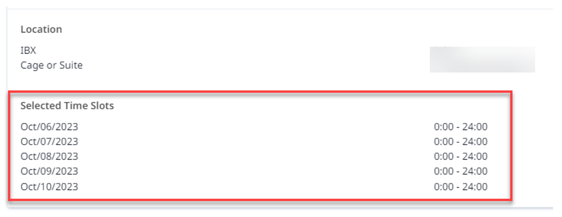

  6. 对于位于美洲(AMER)或欧洲,中东和非洲(EMEA)的IBX,请在_“工作访问详情_>按日__工作__详情”下方,您可以执行以下操作:
    • 选中所有日期的全天访问复选框,即可全天访问IBX。这将授予您24小时访问所选日期的权限。从提交因工到访请求之日起,它将启用当天的访问权限。
    全天访问的选定时段

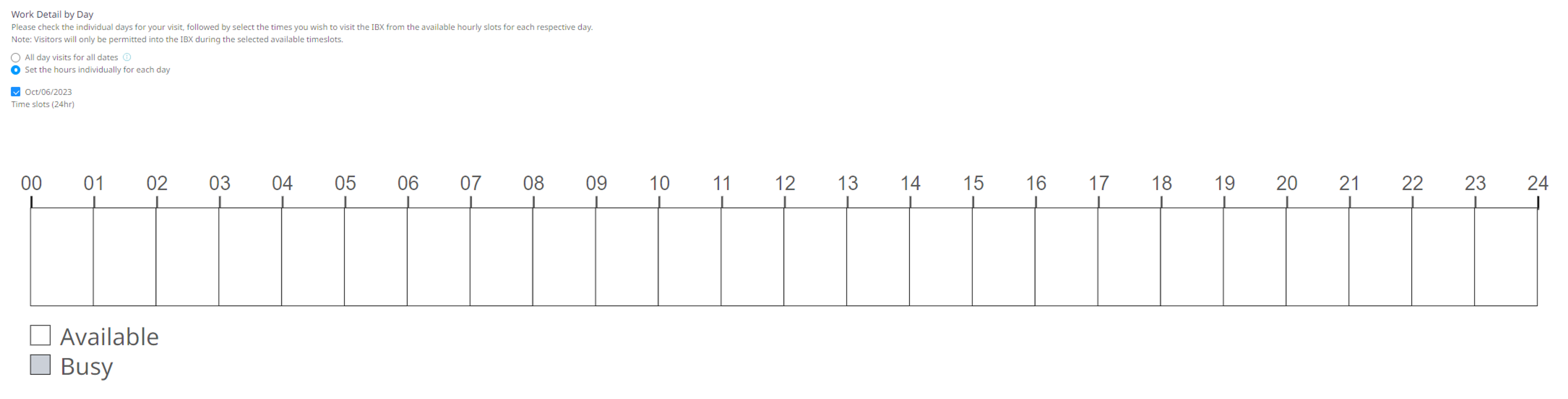

    • 设置每天的小时数选项可让您设置访问IBX的每日因工到访时间。选择日期后,24小时时间表将显示可用时段,当天可用时间以白色显示;不可用时间和指定开始/结束范围以外的任何时间以灰色显示。点击您每天要在现场的小时数。您选择的小时数将以蓝色显示。
      设置每天小时的24小时时间表
      提示
      要增加或减少您的预留时间,请使用鼠标抓住蓝色阴影区域的边缘,然后向左或向右拖动。

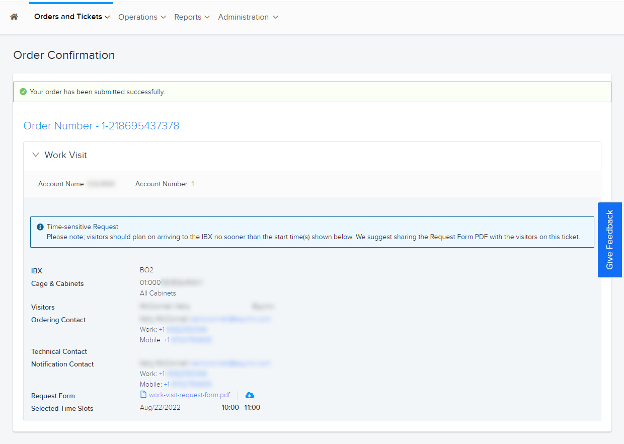

  12. 查看_因工到访概要_,然后单击提交。
    已提交因工到访的订单确认页面
