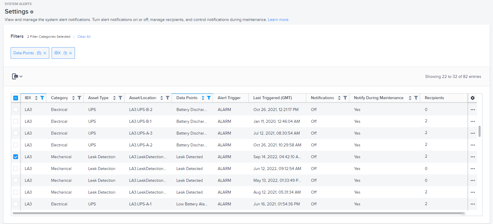

在System Alerts (系统警报)屏幕的**Settings (设置)**选项卡上,您可以:
  • 查看每个配置的系统警报的设置
  • 打开或关闭警报通知
  • 在维护期间启用或禁用警报通知
  • 启用或禁用警报停用通知
  • 添加或删除收件人
提示
智能数据网格允许您搜索,排序和筛选列。您也可以单击齿轮图标以选择要隐藏/显示的列,或重新排列列列。有关详细信息, 请参阅智能数据网格。

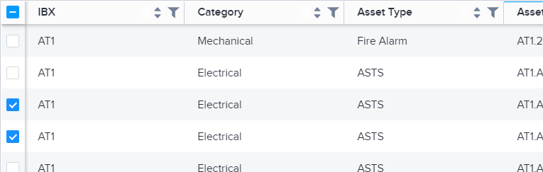

  • 选择多行可对其执行批量操作(如添加收件人、打开通知或在维护期间禁用通知)。

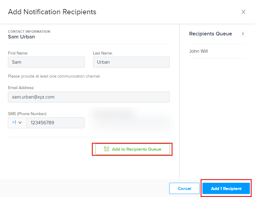

添加收件人​

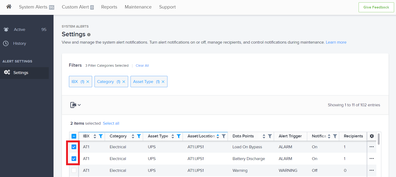

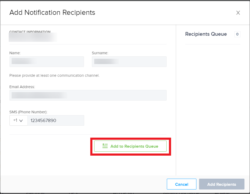

  1. 在数据网格中, 选择要为其添加收件人的行, 或请参阅选择所有行。

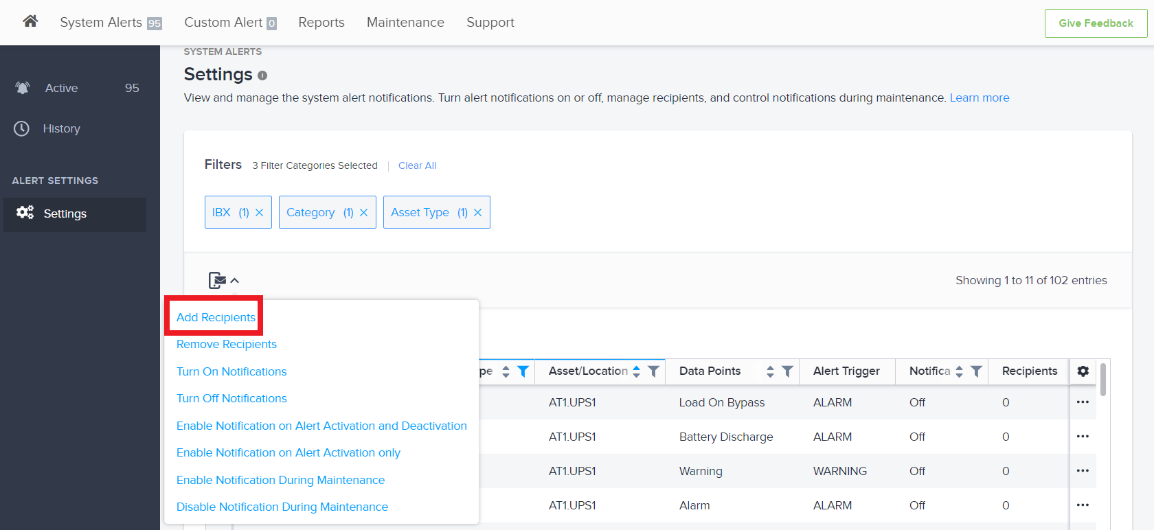

  2. 单击批量操作图标,然后选择添加收件人。
  3. 在_添加通知收件人_窗口中输入收件_人_的联系信息:

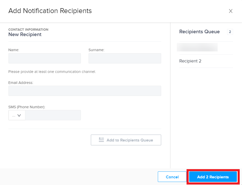

  4. 单击添加到收件人队列。添加的收件人列在右侧。
  5. 将收件人添加到队列后,单击添加[x]个收件人。
窗口关闭,你将回到前一页。系统会更新警报的收件人列,以包括添加的收件人数量。

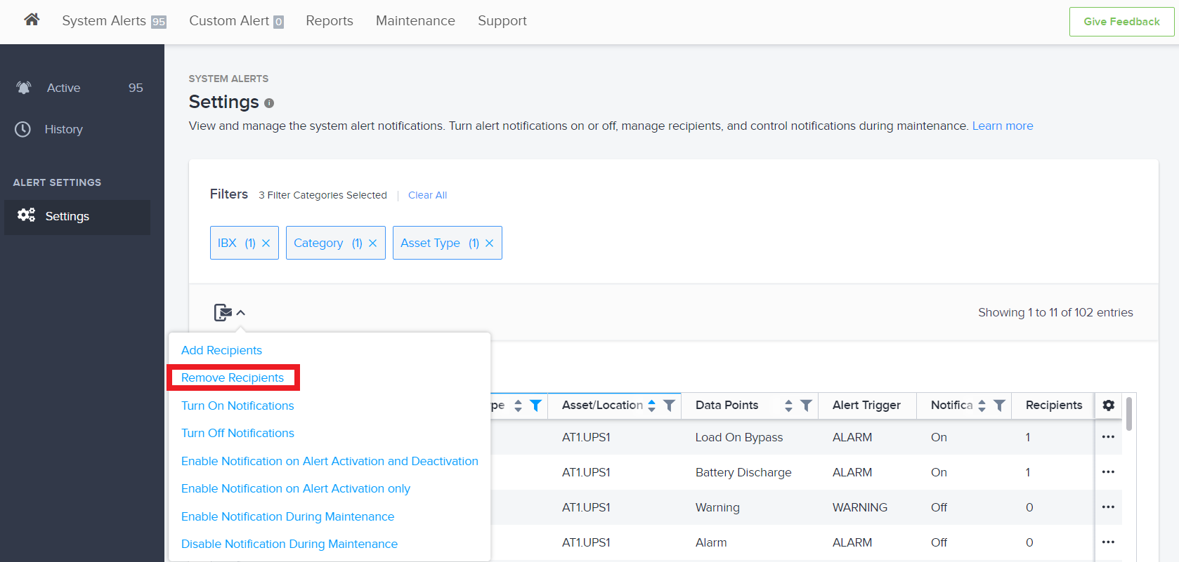

删除收件人​
  1. 在数据网格中,选择要删除收件人的行。或者请参阅选择所有行。

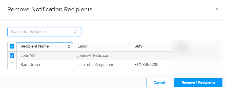

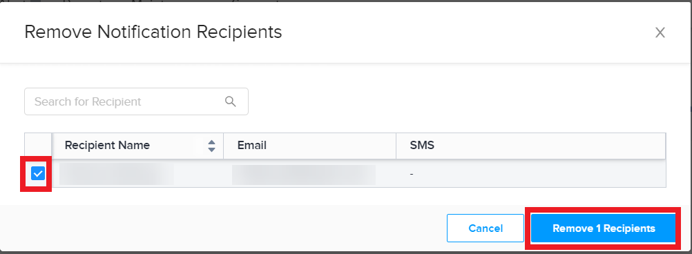

  2. 单击批量操作图标,然后选择删除收件人。
  3. 在"删除通知收件人"窗口中,选择要删除的收件人。
提示
你可以使用顶部的搜索框来寻找特定的收件人。
  1. 单击删除[x]个收件人以确认删除选定的收件人。
窗口关闭,你将回到前一页。

  1. 在数据网格中,选择要为其打开通知的行。或者请参阅选择所有行。
  2. 单击批量操作图标,然后选择打开通知。

  1. 在数据网格中,选择要关闭通知的行。或者请参阅选择所有行。
  2. 单击批量操作图标,然后选择关闭通知。

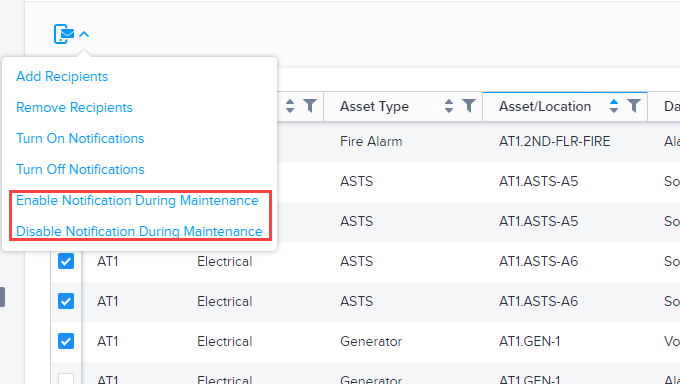

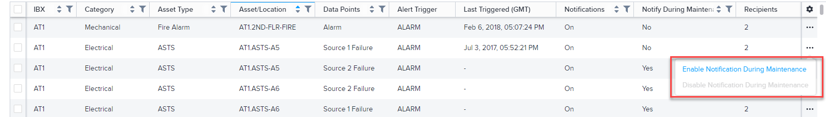

维护期间启用或禁用通知​
默认情况下,警报收件人在警报激活时都会收到通知,即使资产正在进行维护工作。(可选)您可以禁用在资产处于维护状态时发出的警报通知。
注意
此设置影响通过电子邮件和短信发送的通知。它不会影响pop Up横幅通知。
批量操作(适用于多行)​
  1. 在数据网格中,选择要在维护期间启用或禁用通知的行。或者请参阅选择所有行。
  2. 单击批量操作图标,然后选择_在维护期间启用通知_或_在维护期间禁用通知_。
系统处理请求并更新所选行的“维护期间通知”列。
行操作(单行)​
  1. 在数据网格中,单击省略号。
  2. 选择_在维护期间启用通知_或_在维护期间禁用通知_。
系统处理请求并更新所选行的"**维护期间通知"**列。

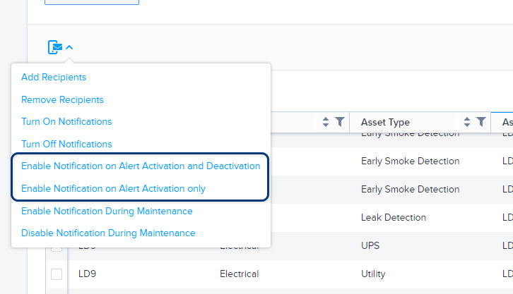

启用或禁用已解决警报的通知​
默认情况下,警报收件人在警报激活时收到通知,但在警报解决时不会收到通知。(可选)您可以使系统在警报条件解决(停用)后立即发送通知。
批量操作(适用于多行)​
  1. 在数据网格中,选择要为其启用或禁用通知的行。或者请参阅选择所有行。
  2. 单击网格上方的批量操作图标,然后选择_启用警报激活和停用时__的__通知_或_仅启用警报激活时的通知_。
系统处理该请求并更新选定行的"**警报通知"**列。

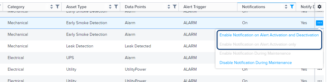

行操作(单行)​
  1. 在数据网格中,单击一行右端的省略号。
  2. 选择_启用警报激活和停用时的通知_或_仅启用警报激活时的通知_。
系统处理请求并更新所选行的"**警报通知"**列。

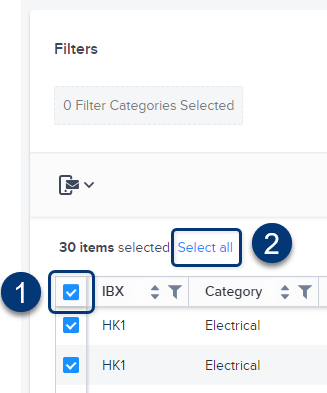

选择所有行​
选择所有警报:
  1. 单击第一列标题中的复选框。
  2. 单击全选。
这样就可以一次性对所有警报执行批量操作。

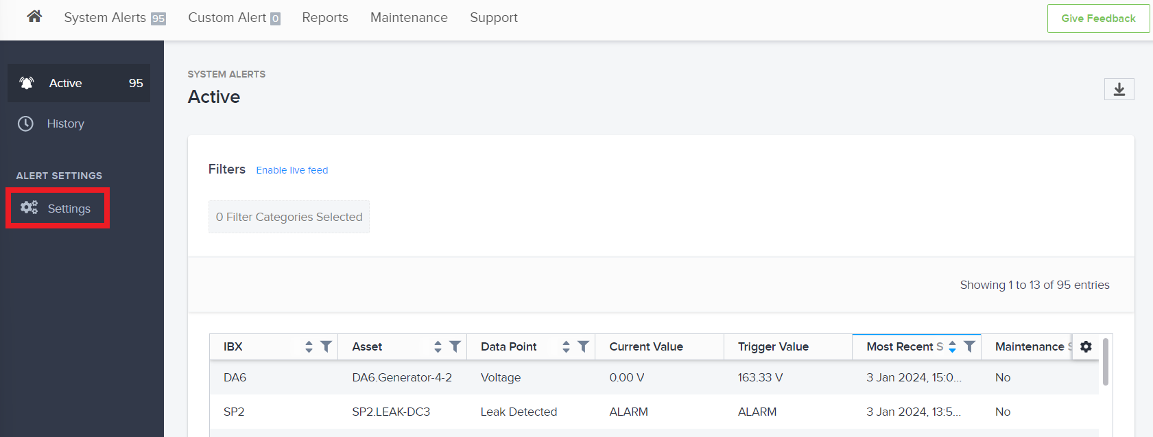

  1. 在Smart View门户中,选择_系统警报_,然后单击_设置_选项卡。
  2. 选中包含您要更改其通知方法的收件人的警报的复选框。
  3. 单击网格上方的批量操作图标,然后单击删除收件人。
  4. 要更改收件人的通知方法,请选中相应的复选框,然后单击删除收件人。
