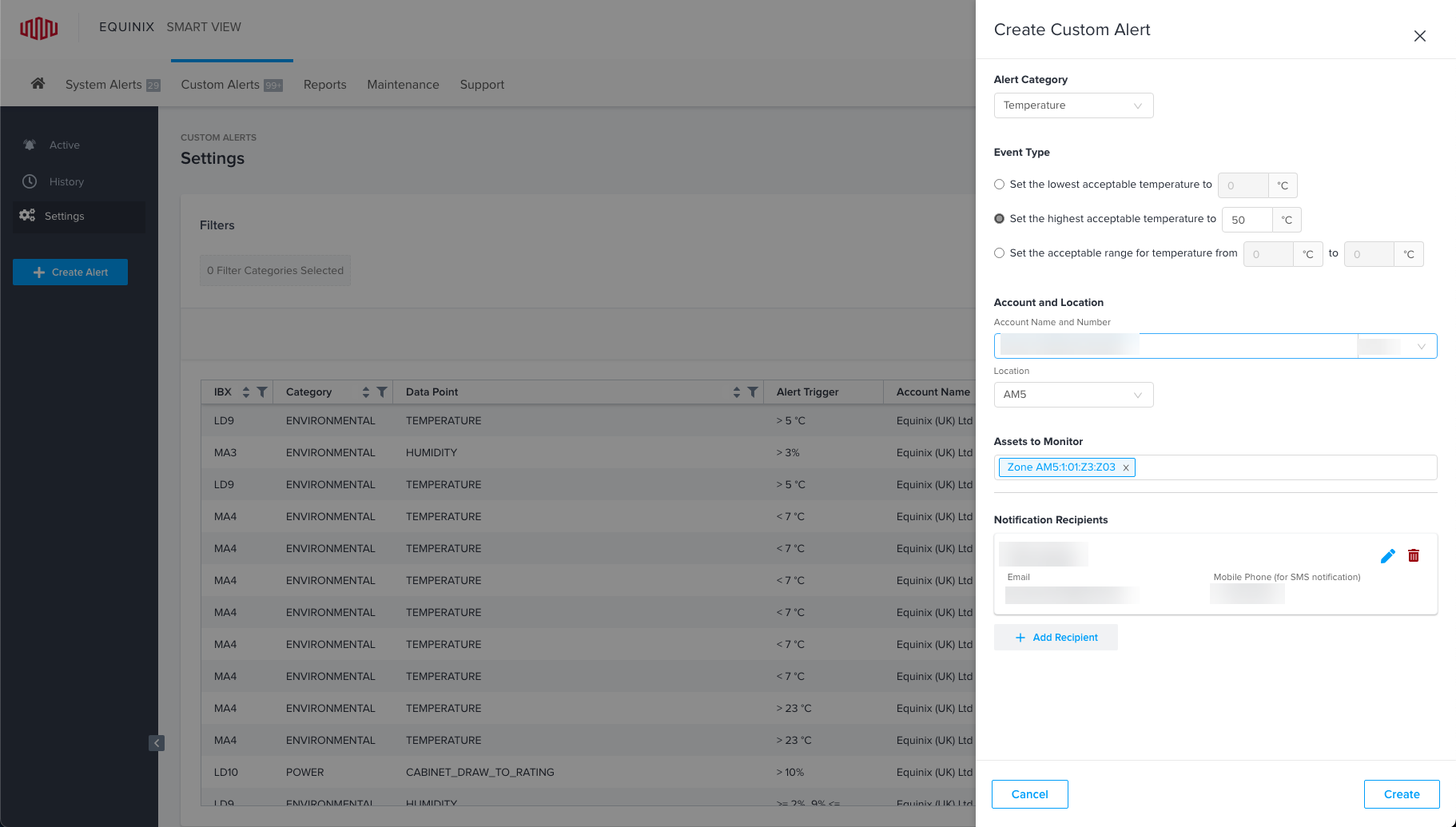

告警为电源告警或环境告警,请单击告警设置以管理告警及其通知。
点击返回返回表格。
管理告警​
要查看和管理告警设置,请单击管理告警。
从_告警设置_中,您可以:
