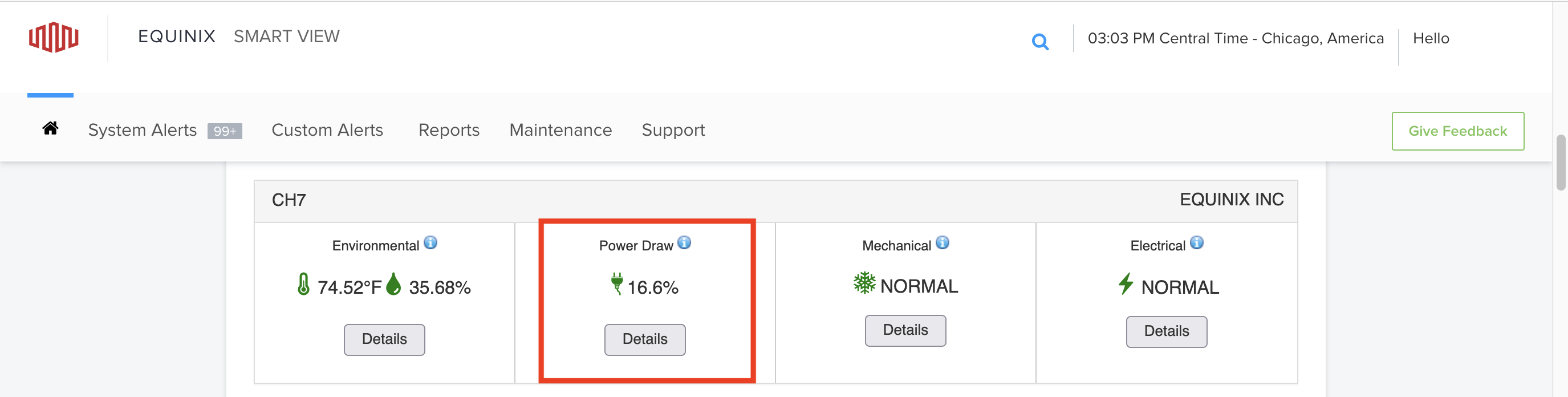

要查看当前功耗数据,请从控制面板中选择IBX网点,然后单击_功耗_磁贴中的详情。

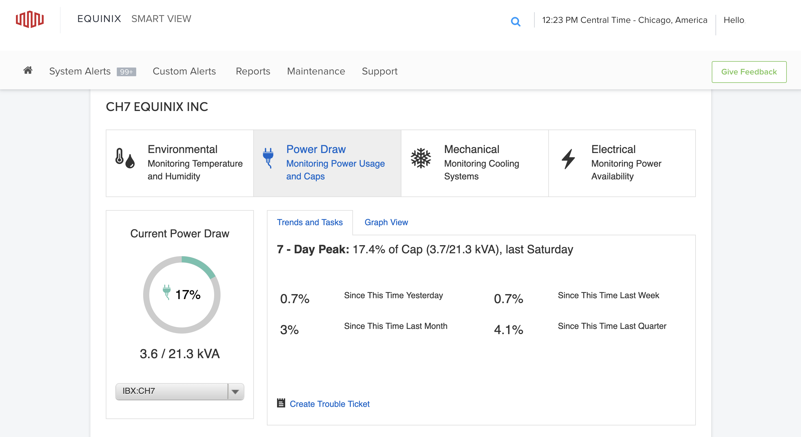

Trends and Tasks (趋势和任务)选项卡显示了不同时间段的7天峰消耗上限:
- 与昨天相比。
- 与上周相比。
- 与上个月相比。
- 与上季度相比。
使用_当前功耗_下拉筛选条件将数据筛选到IBX中的区域,机笼或电路。

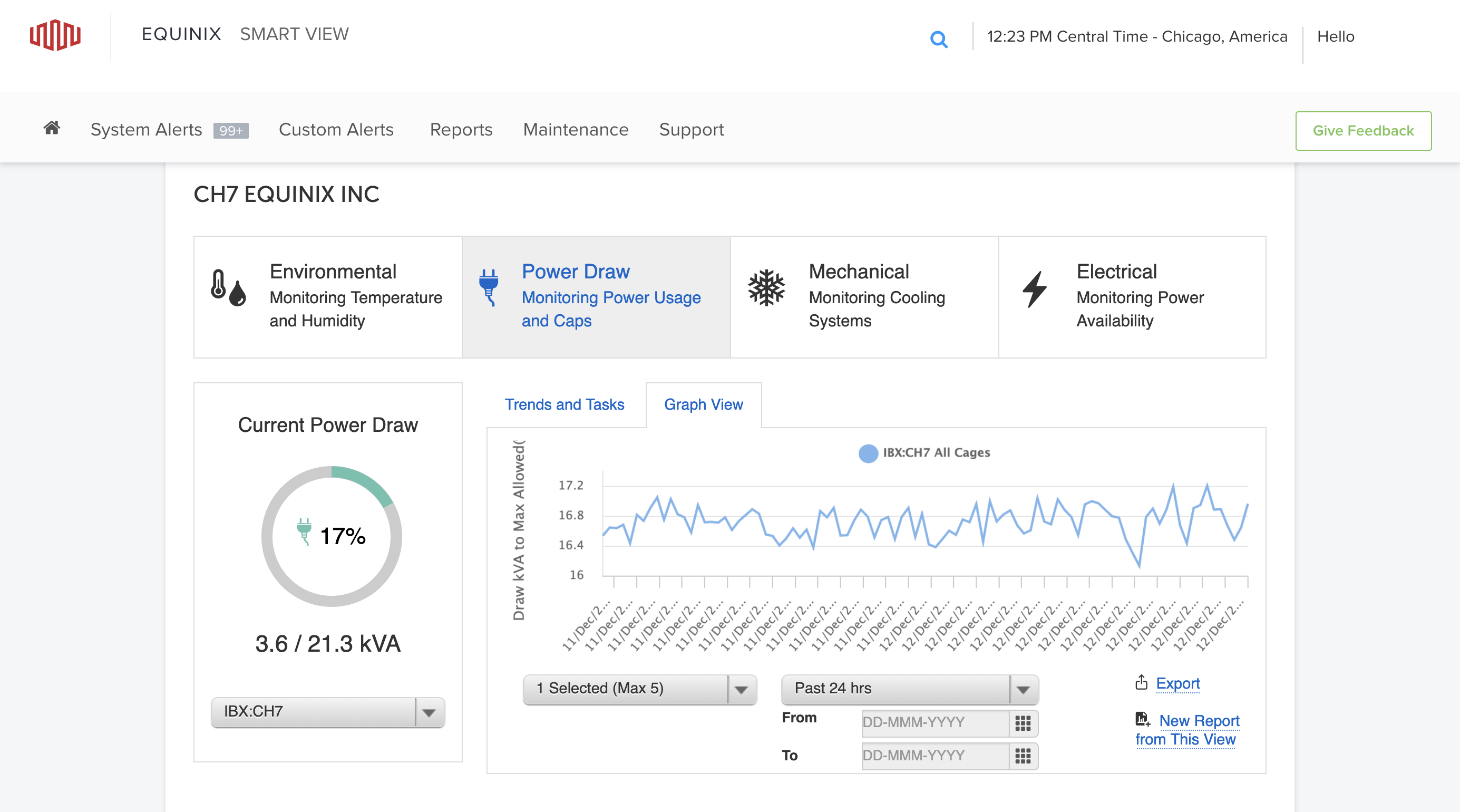

您可以查看给定时间段内每15分钟间隔的功耗(kVA)至最大允许功率(%)。单击图形视图以图形格式查看数据。
从图表下方的下拉过滤器中选择最多五个机笼、机柜或电路,以查看其电力使用情况的图形比较。
选择时间段,对要查看的上一天,周或月数据进行趋势分析。要自定义日期范围,请使用日历。

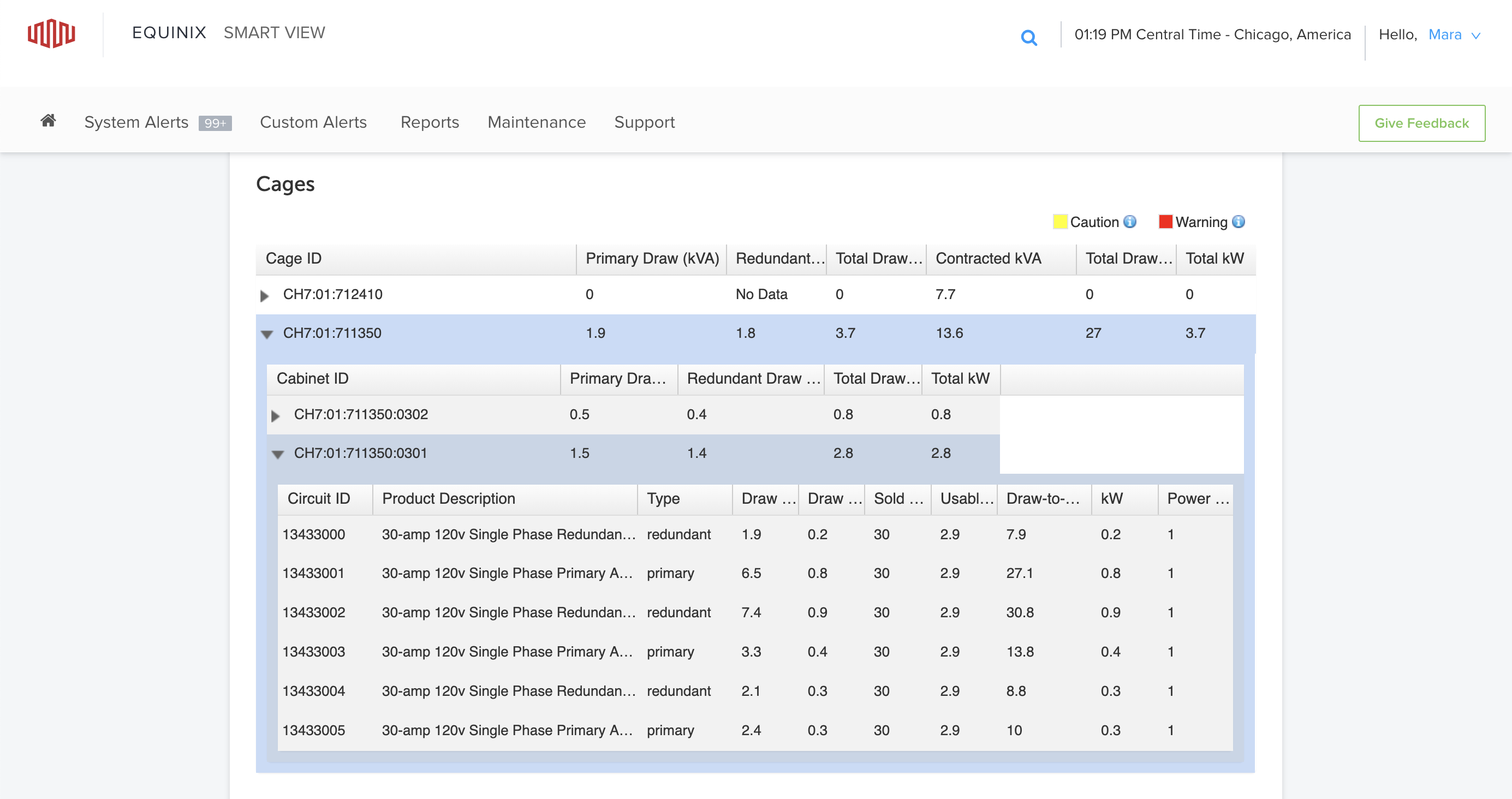

_机笼_表显示您在IBX内的机笼,机柜和电路功耗的详细信息。
展开每个机笼以查看机柜数据。将每个机柜扩展到电路级别以获取详细信息。
彩色高亮显示表示笼子、机柜或电路接近其总 kVA 与合同 kVA 比率 (%) 的上限水平。
- 资产的功耗在其用电上限10%以内时,系统会以黄色突出显示总用电与合同kVA的百分比值。
- 当资产的功耗超过其用电上限时,系统会以红色突出显示总用电与合同kVA的百分比值。
