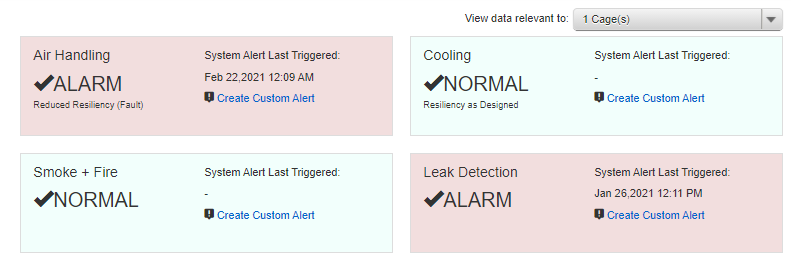

查看摘要​

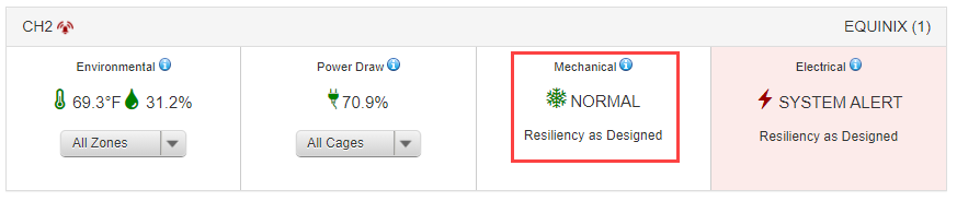

要查看摘要,请从控制面板上的IBX中选择_机械_磁贴。
机械数据部分显示 IBX 中以下资产类别的状况。
  • 空气处理–Colocation楼层上或附近的资产,用于将空调空气分配至冷通道。这些设备可能是冷水空气处理机,机房空调(CRAC)或机房空气处理机(CRAH),具体取决于数据中心使用的机械设备类型。
  • 制冷设备–服务于整个数据中心的中央制冷装置。如果没有中央冷却设备,则不会显示冷却设备数据。这通常用于依赖分散式CRAC进行冷却的数据中心。
  • 早期烟雾探测 + 火灾报警 – 火灾报警面板以及适用的极早期烟雾探测设备 (VESDA)。
  • 泄漏检测——泄漏检测绳通常安装在空气处理器、CRAC 和 CRAH 的底部。
点击**查看相关数据:**下拉筛选条件,仅显示支持您的机笼子组的机械资产。
如果资产标记为告警并显示为红色,则表示该资产处于复原降低状态并已触发系统告警。标记为**“正常**”并以绿色显示的资产处于**“**弹性设计”状态,且尚未触发系统告警。
每个资产类别显示该资产上次激活的系统警报的日期和时间。

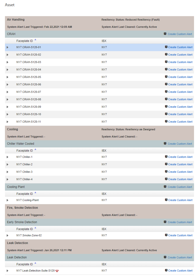

查看详情​
概要下方有一个表格显示了支持您的机笼的所有资产,并按资产类型分组。要仅显示支持您的机笼子集的机械资产,请单击**查看相关数据:**下拉筛选条件。
展开每个资产以查看资产元数据,包括其唯一面板ID,制造商名称,设备型号,上次维护的日期和时间以及上次系统告警生成和清除的时间。
提示
有关所有数据标记,每个数据标记的可能值以及构成系统告警条件的值的完整列表,请参阅机械系统告警参考。

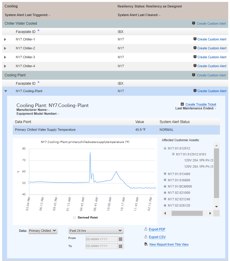

查看数据趋势​
使用一些资产所显示的图形组件,使单个数据点随时间变化而变化。
单击**“数据**”下拉筛选器,然后选择一个时间范围,以趋势显示要查看过去一天,周或月的数据。使用日历自定义日期范围。
