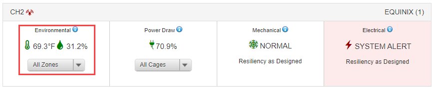

要查看此信息,请从控制面板上IBX的“环境”磁贴中选择“所有区域”或“特定区域”。

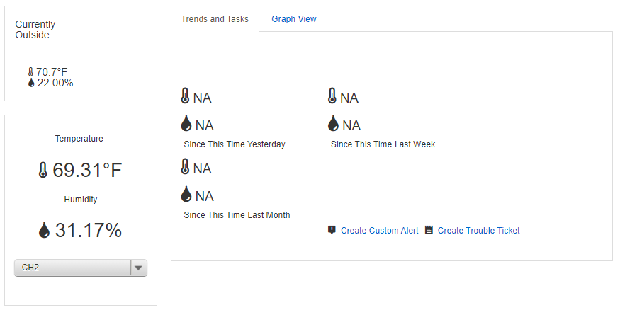

本页显示:
IBX 外部的当前温度和湿度
IBX内部所有冷却区域的平均温度和湿度
冷却区内所有环境传感器的平均温度和湿度
我们使用中值读数是因为冷却区的传感器安装在不同位置, 以监控和管理冷却设备的运行, 以及现场设备产生的热量负荷。这些位置包括热空气回流区,冷空气分布区,天花板附近区域和机笼中的区域。
不同时间段的环境状况趋势,例如现在与昨天相比、现在与上周相比以及现在与上个月相比。

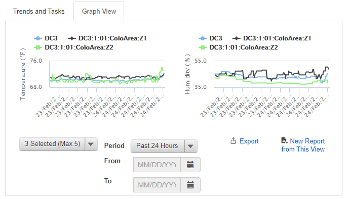

切换到图形视图,以图形格式查看“趋势和任务”中的数据。
从图形下方的下拉筛选条件中选择最多五个冷却区或机柜,以查看其环境条件的图形比较。系统会同步两个图形之间的选择。
选择时间段,对要查看的上一天,周或月数据进行趋势分析。要自定义日期范围,请使用日历。
要查看趋势环境数据,请向端点发送GET请求/environment/v1/trending。指定您的账号,IBX网点,数据点,级别类型,级别值,将间隔和日期范围作为请求中的查询参数。

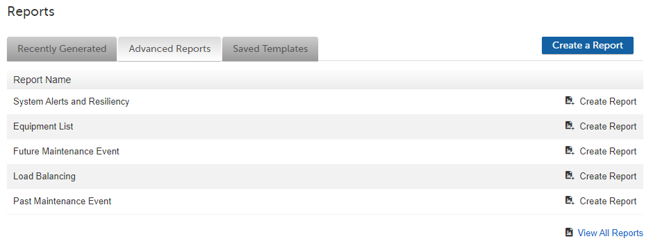

生成报告
导出数据集的已配置趋势以创建报告。您可以根据用于生成趋势的数据生成PDF文档。
创建特定报告,或从页面下部查看所有近期生成的报告,高级报告和已保存的模板。
