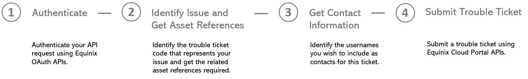

识别问题并获取资产参考​
要打开故障单,您需要识别相应的故障单代码,并确定 要在请求正文中提交的相关资产参考。如果您已知道代码和资产引用,可以跳过此步骤。
您必须具有与故障单订购权限相对应的安装基础查看权限。
请求主体的参数将传递故障单代码code。
接下来,检索所需资产参考的主要和次要参考标识符。有关如何检索主要和次要ID值的说明,请参阅如何检索资产。
和secondaryId参数的这些值将在请求正文中传递primaryId。
例如,如果您面临问题子类别“遭遇总电源中断”最能代表的问题,您需要的故障单代码为"0002-0000"。您需要的主要资产参考是"Cage ID"。您还可以传递辅助资产参考,即"Cabinet ID"。
获取联系信息​
确定您要包含为本次货物技术和通知联系人的用户名。这些值可以传递给registeredUsers请求主体中数组中的参数contacts。
如果您是此订购的唯一技术和通知联系人,则可以跳过此步骤。
提交一份故障单​
POST /v2/ticketsView the API Reference
MethodPOST
URL or End Point/v2/tickets
Body Parameterscode, description, primaryId, occurredDateTime, secondaryId, customerReferenceId, attachments [{id, name}], contacts [ContactRequestRegisteredUser {registeredUsers [string], type} | ContactRequestNonRegisteredUser {firstName, lastName, type, details [{type, value}]}], details {callFromCage, availability, timezone (TIME_ZONE_LIST -> string), submarineEngineerRequired}
此方法会为已认证用户创建故障单请求。 具备故障单订购权限。
提供尽可能多的信息以加快解决问题。
cURL 请求示例:
工单至少需要提供以下参数:代码,描述,primaryId,OceredDateTime。 技术和通知联系人在未明确提供的情况下,默认为订购联系人(经过身份验证的用户)。
