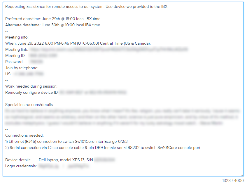

  4. 在_工作范围_下的文本BOX中包括以下信息。
    1. 包括以下信息之一(或类似的文字,视情况而定):
      • 对于您提供了自己的笔记本电脑/设备的IBX,请包含以下消息:Requesting assistance for remote access to our system. Use device we provided to the IBX.
      • 对于您尚未提供笔记本电脑/设备的IBX,请包含以下消息:Requesting assistance for remote access to our system. Need assistance using Equinix-owned device.
    2. 复制/粘贴您创建的会议邀请函中的细节。
    3. 建议一个备用的会议日期/时间(以备你要求的会议时间不能使用)。
    4. 描述远程会议期间需要的工作。
    5. 指定所需的连接。
    6. 如果技术员将使用您提供给 IBX 的设备,请包括他们需要识别和使用您的设备的任何细节。
    示例:
