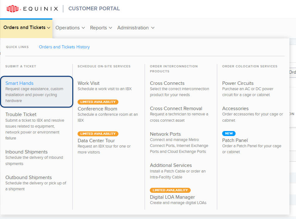

  1. 登录客户门户
  2. 从_"订单和门票_"菜单中,选择Smart Hands。

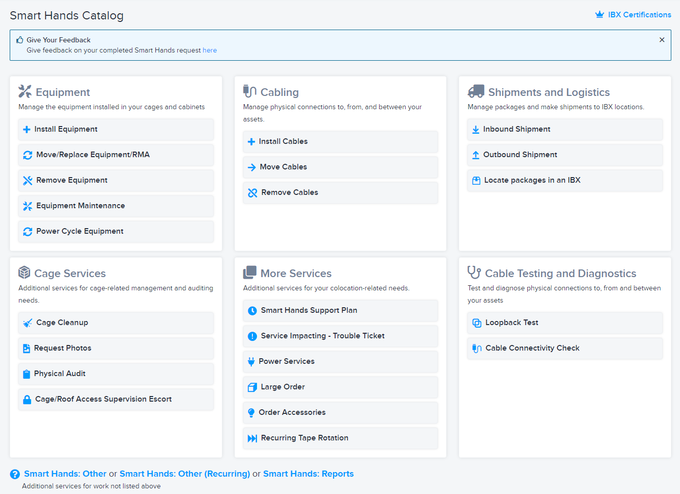

  3. 从_Smart Hands目录_中,选择所需的服务类型。这简化了订单流程,确保您的请求得到正确处理。
    • 如果未列出您的请求类型,请使用_Smart Hands:其他_.
    • 要创建按指定时间表自动重复的医嘱,请使用_Smart Hands Other:重复_。

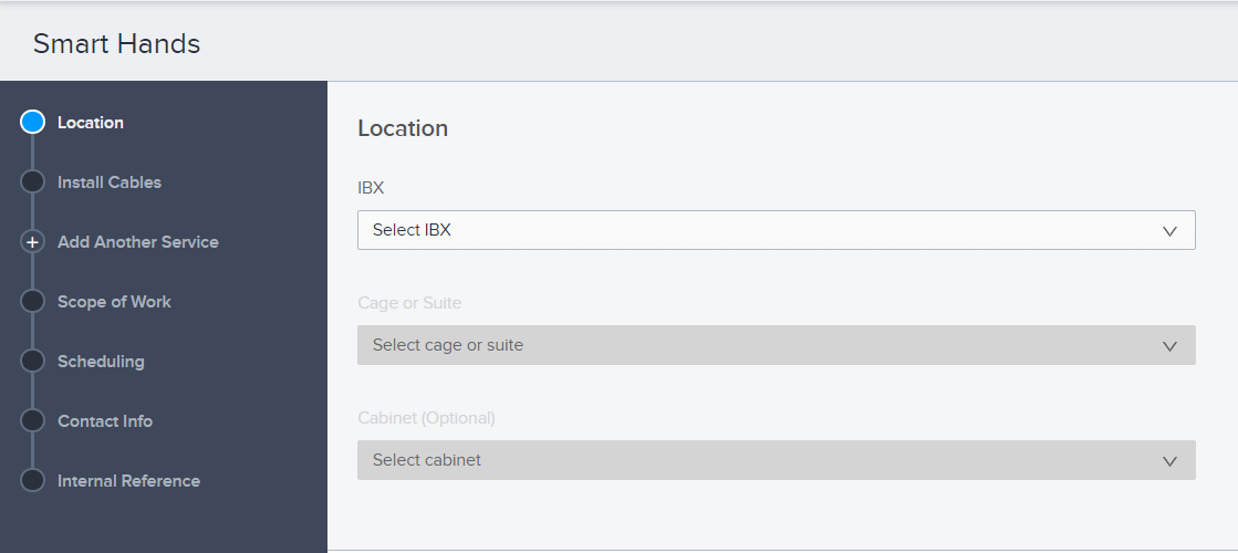

  4. 在_位置_中,选择目标IBX数据中心,机架和机柜。
    注意
    如果要为共享框架创建医嘱,则必须选择一个药柜。对于专用笼,机柜是可选的。
    选择地点后,屏幕将显示地点详情(包括街道地址、营业时间和周边地区地图链接)。

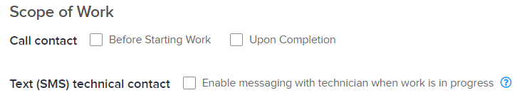

  2. 如果您希望Equinix技术人员在工作开始之前和/或工作完成后呼叫您指定的主要技术联系人,请使用_工作范围_下的_呼叫联系人选项_。
  3. 如果您希望在订单开始后与技术人员发送和接收消息,请选择_在工作过程中启用与技术人员的消息传送_。有关详细信息,请参阅技术人员消息。

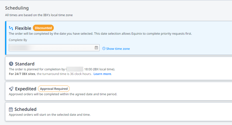

排程​
在“排程”下,指定工作应该发生的时间:
有关详细信息, 请参阅计划选项。
注意
计划的工作时间以IBX的本地时区显示。要查看本地时区中的计划工作时间,请单击_显示时区_。要在门户中更改本地时区,请单击您的用户名,然后从_时区_列表中选择一个选项。

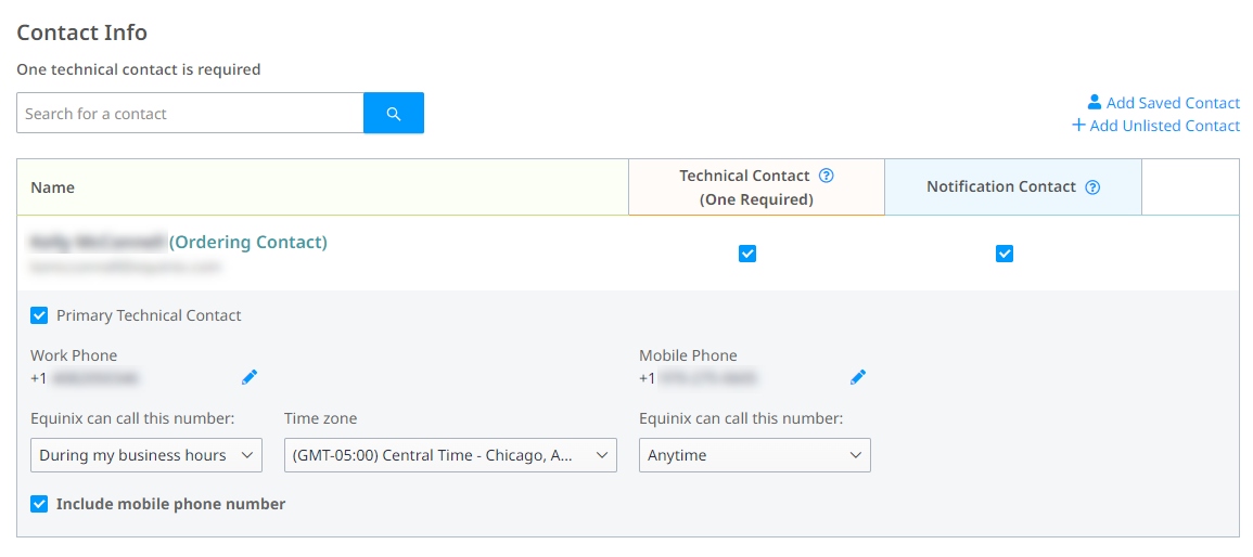

联系信息​
在“联系信息”部分,至少指定一名技术联系人和一名通知联系人:
联系类型描述
技术联系人用于诊断或澄清订单。如果出现问题,并且订单上指定了多个技术联系人,Equinix将联系指定为主要技术联系人的人员。**注意:**技术联系人不会收到预订或完成通知。
通知联系人将收到有关订购状态和价格的电子邮件通知的联系人。**注意:**如果选择未列出的联系人作为通知联系人,则订单定价详细信息不会包含在他们收到的通知中。
  • 技术联系人和通知联系人可以是同一个人。
  • 如果选择多个技术联系人,请指定其中一个作为主要技术联系人。
  • 对于列出的每个联系人,至少启用其中一个复选框(技术联系人和/或通知联系人)。
  • 要从订单中删除联系人,请单击X。
