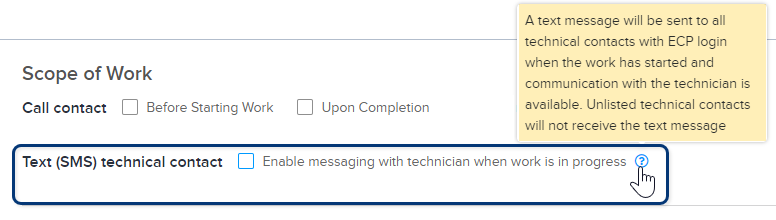

要在 客户门户网站下订单时启用"消息传送"选项,请执行以下操作:
  1. 在_"工作范围_"下,选择"工作正在进行时启用与技术人员的消息传送"。

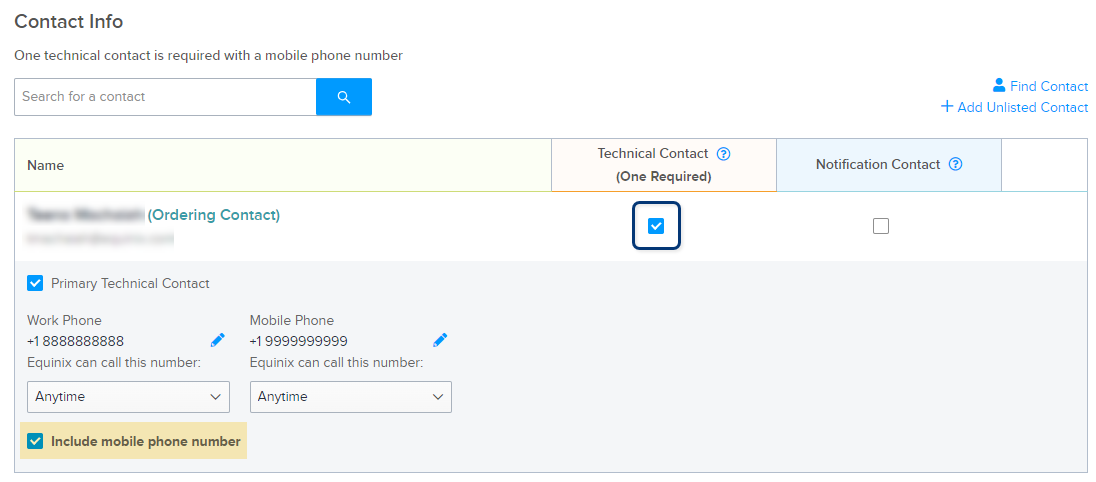

  2. 在_"联系人信息"_下,选择至少一个技术联系人。
  3. 对于选定的技术联系人,请选择_包括移动电话号码_。
  4. 单击铅笔并指定手机号码、国家代码和联系人时间。

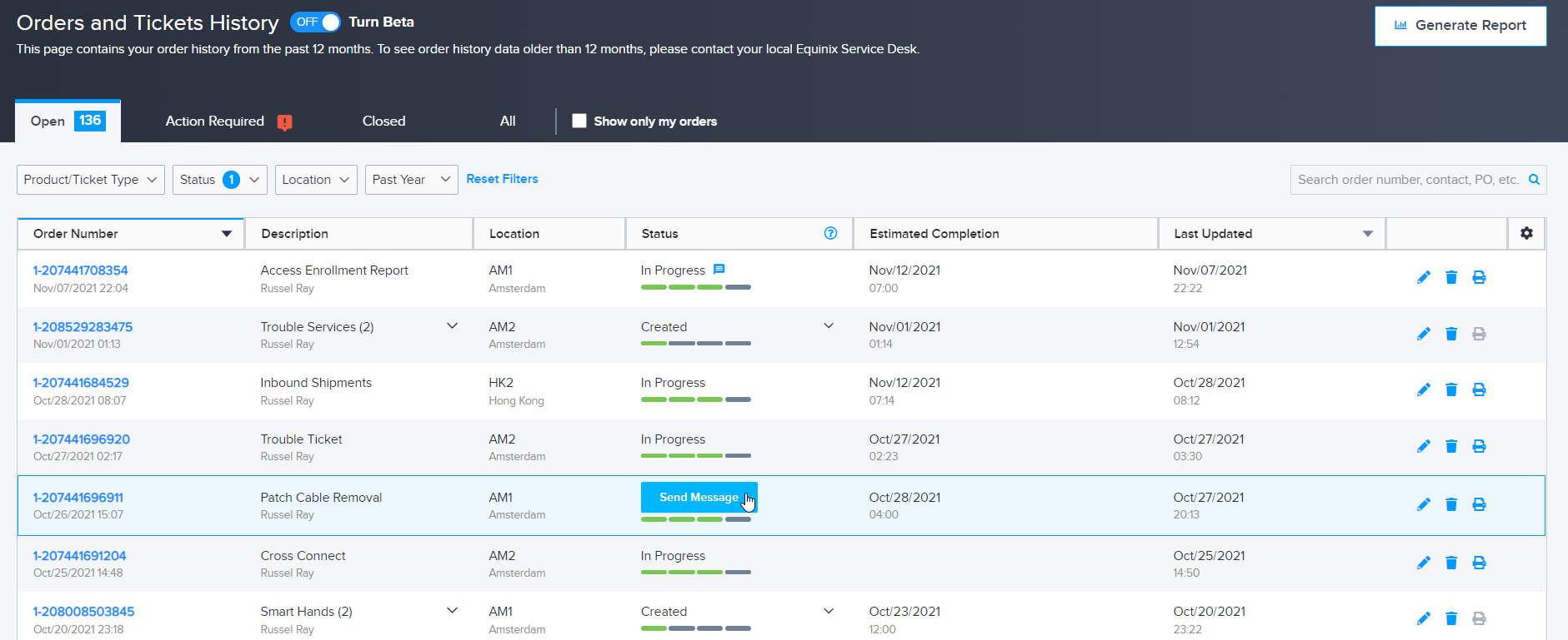

当您的订单开始工作且其_状态_为时In Progress,将自动向订单上的所有技术联系人发送SMS消息,但不包括任何未列出的联系人。此消息包含一个链接,供您通过客户门户回复技术人员。
  1. 要在处理您的订购时向Equinix技术人员发送消息,请执行以下操作之一:
    • 点击您收到的短信中的链接。
    • 在_订单和TT历史记录_中, 将鼠标悬停在订单状态上, In Progress直到它变为按钮, 然后单击发送消息。
    • 在您的_订单和TT历史记录_中, 单击您的订单编号以查看_活动时间线_。

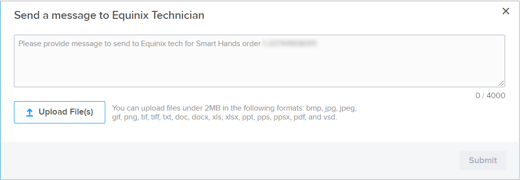

  2. 输入你给技术员的信息:
  3. 单击上传文件以添加附件。
  4. 单击Submit (提交)。

对于启用了文本(SMS)技术联系人选项的订单,Equinix可能会在订单处理过程中启动与您的消息传递。如果技术人员向您发送消息, 您将在_订单和TT历史记录的__状态_列中看到一个橙色消息图标。
将鼠标悬停在其上,然后单击**"查看新邮件"**以阅读_活动时间线_中的邮件并发送答复(如果需要)。
