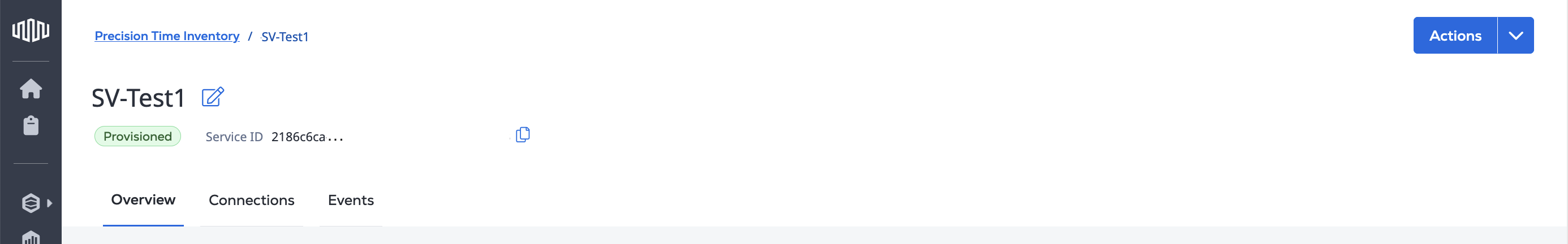

修改服务实例
Precision Time服务创建完毕且状态为的Precision Time服务后Provisioned,您可以更改其配置。更新新配置的服务之前,您必须等待6小时。在此等待时间内,发票数据库会更新其记录,以提供准确的定价。
您需要角色,才能查看和修改Precision Time服务EPT Service Admin。
要在客户门户中访问Precision Time服务信息,请登录并导航至您的Precision Time Inventory。
您必须提交客户端ID和客户端机密以进行OAuth2验证,才能在API中访问Precision Time服务信息。有关如何致电OAuth API以验证和验证您的凭据的说明,请参阅API验证。
修改配置可能会中断服务。

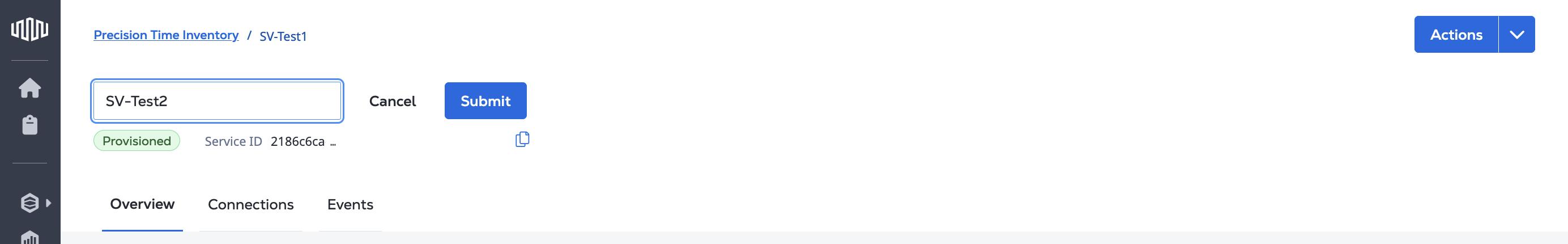

服务名称
- Portal
- API
单击服务名称旁边的编辑。
输入新名称,然后单击**“提交**”。
要更新时间服务的名称,请向端点发送PATCH请求/fabric/v4/timeServices/{serviceId}。
在请求正文中指定:
op-replace。path-/name。value-您的服务的新名称。
cURL 请求示例:
curl -X
PATCH 'https: //api.equinix.com/fabric/v4/timeServices/<service_id>'
-d '[
"op": "replace",
"path": "/name",
"value": "<new-service-name>"

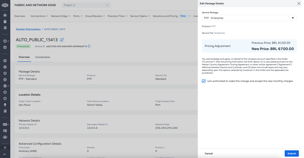

服务包
Precision Time服务实例是由Equinix销售代表手动创建的,则必须联系您的销售代表更改服务层级。您将无法使用门户网站或API更改服务层级。
- Portal
- API
单击“包裹详情”部分中的“编辑”。更改套餐,然后查看并同意新价格。单击提交。
要更新服务套餐,请向端点发送PATCH请求/fabric/v4/timeServices/{serviceId}。
在请求正文中指定:
op-replace。path-/package/code。value-新的包裹代码:NTP_STANDARD,NTP_ENTERPRISE,PTP_STANDARD或PTP_ENTERPRISE。

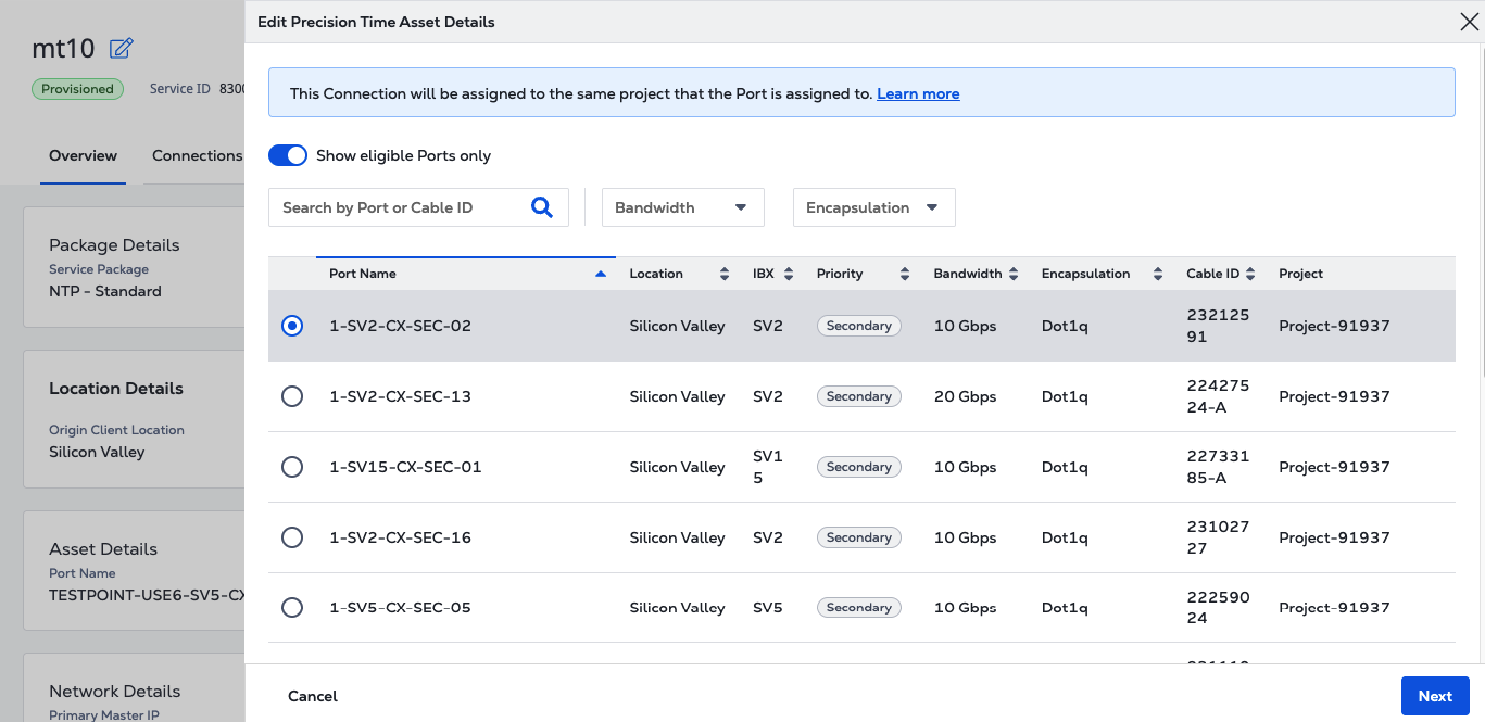

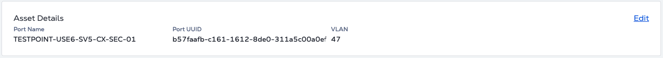

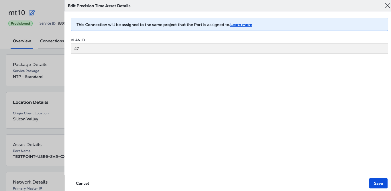

资产详情
单击“资产详情”中的“编辑”。只能编辑已配置的服务。
此时会出现“编辑Precision Time资产详情”抽屉。仅根据都会区,封装,先前的VLAN ID和端口类型,才会显示符合条件的端口。
- 选择所需端口,然后单击下一步。
- 将显示之前选择的VLAN ID。
- 单击保存。端口连接详情将更新。

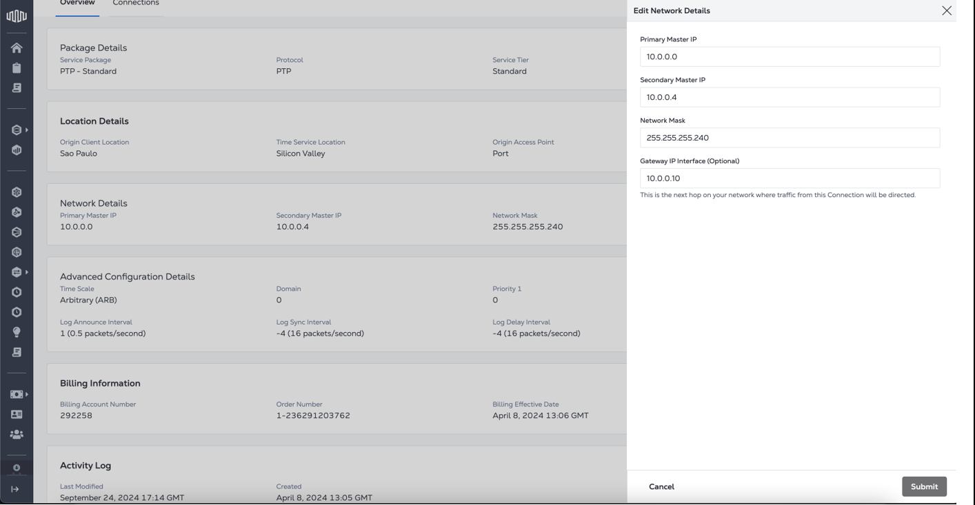

网络详细信息
- Portal
- API
点击“网络详情”部分中的“编辑”以更新“主IP”,“次要IP”,“网络掩码”和“网关IP接口”。
要更新服务的网络详细信息,请向端点发送PATCH请求/fabric/v4/timeServices/{serviceId}。
在请求正文中指定:
op-replace。path-/ipv4。value-为主要IP地址,辅助IP地址,网络掩码和网关IP地址指定新值。
cURL 请求示例:
curl -X
PATCH 'https://api.equinix.com/fabric/v4/timeServices/3a58dd05-f46d-4b1d-a154-2e85c396ea62'
-d '[
"op": "replace",
"path": "/ipv4",
"value": {
"primary": "192.168.254.241",
"secondary": "192.168.254.242",
"networkMask": "255.255.255.240",
"defaultGateway": "192.168.254.254"

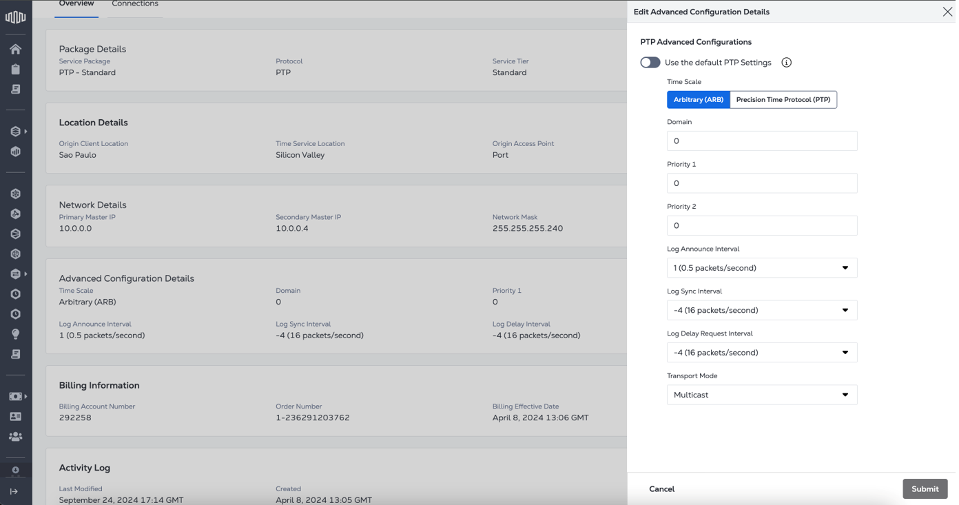

PTP 高级配置详细信息
您可以修改以下 PTP 高级配置详情:
时间标尺:
- ARB -以UTC格式生成时间戳,UTC偏移为0。(这是默认项。)
- PTP -以当前UTC偏移值生成TAI格式的时间戳。
域-输入时间服务器的PTP域值。与此服务器同步的时钟均应配置为相同的域值。范围为0 (默认值)到127。
优先级1和优先级2 -输入0-248之间的值。值越低表示优先级越高。
日志通告间隔-从下拉列表中选择一个选项。该对数值控制来自PTP服务器的PTP通告数据包的速率。默认值为1,表示每2秒有1个数据包。
日志同步间隔-从下拉列表中选择一个选项。该对数值控制PTP同步数据包的速率。默认值为-4,表示每秒16个数据包。
日志延迟请求间隔-从下拉列表中选择一个选项。该对数值控制PTP DelayReq数据包的速率。PTP客户端上可能还需要指定此设置。默认值为-4,表示每秒16个数据包。
传输模式-选择多播(默认),单播或混合。
- Portal
- API
点击“高级配置详情”部分中的“编辑”以更新PTP设置。
要更新服务的PTP配置详情,请向端点发送PATCH请求/fabric/v4/timeServices/{serviceId}。
在请求正文中指定:
op-replace。path-/ptpAdvancedConfiguration。value-包含新配置详情的对象。
cURL 请求示例:
curl -X
PATCH 'https://api.equinix.com/fabric/v4/timeServices/<service_id>'
-d '[
"op": "replace",
"path": "/ptpAdvancedConfiguration",
"value": {
"timeScale": "PTP",
"domain": 20,
"priority1": 20,
"priority2": 20,
"logAnnounceInterval": 1,
"logSyncInterval": -4,
"logDelayReqInterval": -4,
"transportMode": "UNICAST",
"grantTime": 300

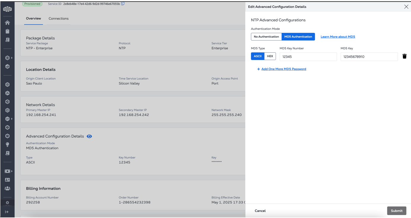

NTP高级配置详情
修改 NTP 高级配置仅支持 NTP 企业版。
您可以修改以下 NTP 高级配置详情:
MD5类型-选择密钥字符串的类型,ASCII或HEX。
MD5密钥编号-输入密钥编号。1-65535之间的整数有效。
MD5密钥-输入包含10-40个字符的密钥:
- Portal
- API
单击“高级配置详情”部分中的“编辑”以添加或更新密钥。
完成所有更改后,请单击**“提交**”。
服务订单号已更新,如有必要,实例将重新配置和重新部署。
