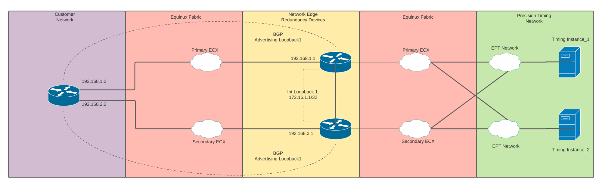

在客户网络和计时实例之间使用任意播NTP拓扑和Network Edge冗余路由器

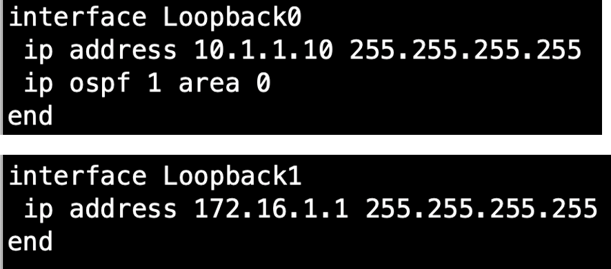

    4. 在两台Network Edge路由器上使用相同的IP地址,创建一个Loopback_0接口作为路由器router-id和边界网关协议(BGP)更新源。
      Loopback0和Loopback1接口的路由器配置

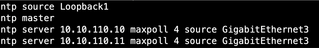

    5. 将两台路由器配置为NTP时间服务器,并将您的Loopback_1接口接入NTP源。此外,将计时实例IP地址添加为NTP源。
      将Loopback1用作NTP源和计时实例服务器的NTP配置

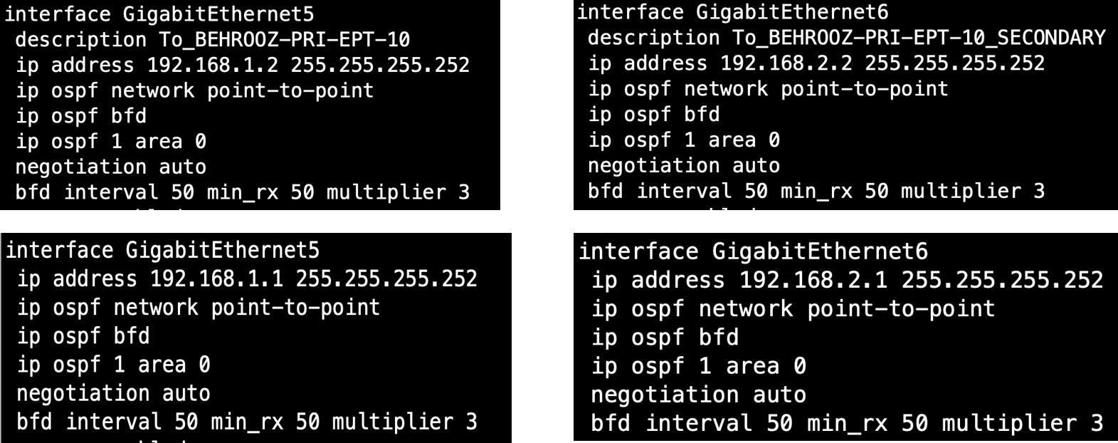

    1. 要在路由器之间建立可达性Loopbacks_0,请在路由器上配置内部网关协议(IGP)。这些示例将开放最短路径优先(OSPF)作为IGP。
      在两台路由器上使用OSPF点对点和BFD的接口配置

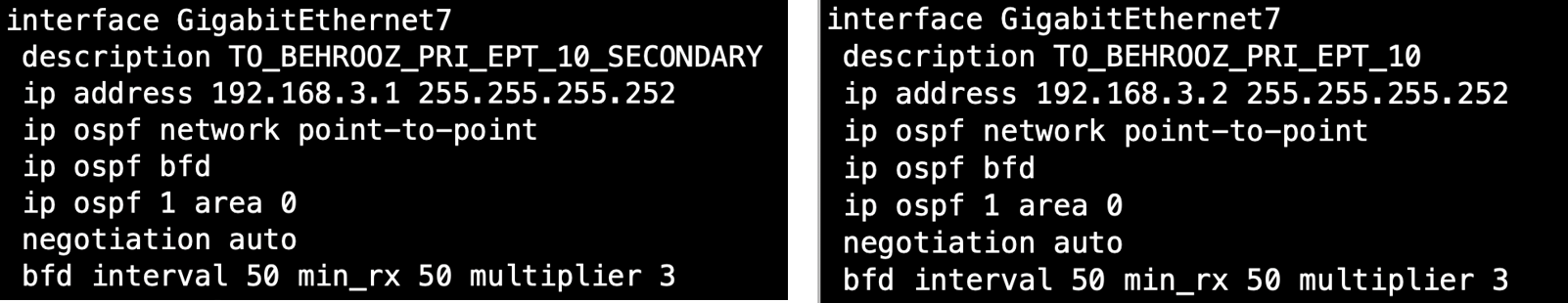

    2. 配置双向转发检测(BFD),以快速检测故障,更快地收敛。
  6. 创建与物理路由器、交换机或防火墙的两个单独连接。
    1. 在你的物理路由器、交换机或防火墙上配置IP地址和IGP加BFD。
    2. 在Network Edge冗余路由器上配置相应的配置。
      在物理路由器和Network Edge路由器上使用IP地址,OSPF和BFD的接口配置

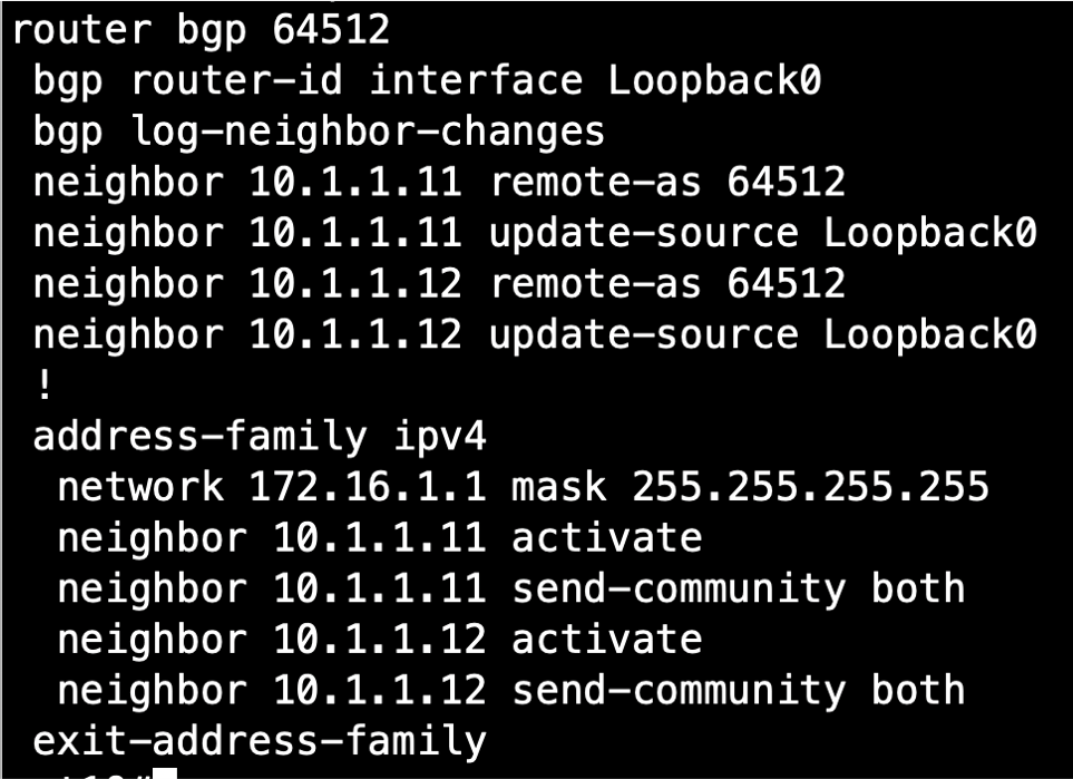

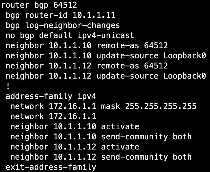

  7. 在Network Edge路由器和物理路由器、交换机或防火墙上配置 BGP。
    1. NE上的BGP配置Router_1–通告loopback_1为您的NTP源。
      与邻居10.1.1.11和10.1.1.12通告172.16.1.1的BGP配置
    2. NE上的BGP配置Router_2–通告loopback_1为您的NTP源。
      路由器ID 10.1.1.11的BGP配置通告172.16.1.1

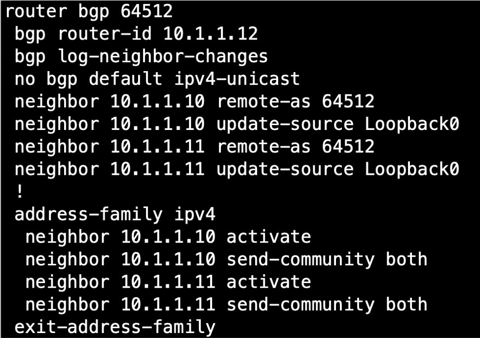

    3. 物理路由器上的BGP配置–通告loopback_1为您的NTP源。
      路由器ID 10.1.1.12的BGP配置,邻居为10.1.1.10和10.1.1.11

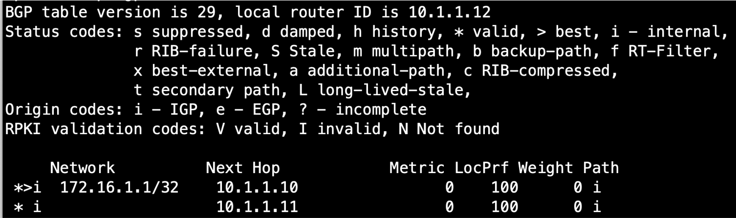

    4. 检查BGP表,以验证物理路由器上是否Loopback_1有两台Network Edge路由器。
      BGP表显示了来自两台Network Edge路由器的172.16.1.1/32路由

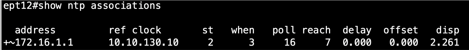

    5. 在你的物理路由器、交换机或防火墙上配置这个IP地址作为NTP源。
      ntp server 172.16.1.1 maxpoll 4
      NTP关联输出,显示任播NTP服务器地址

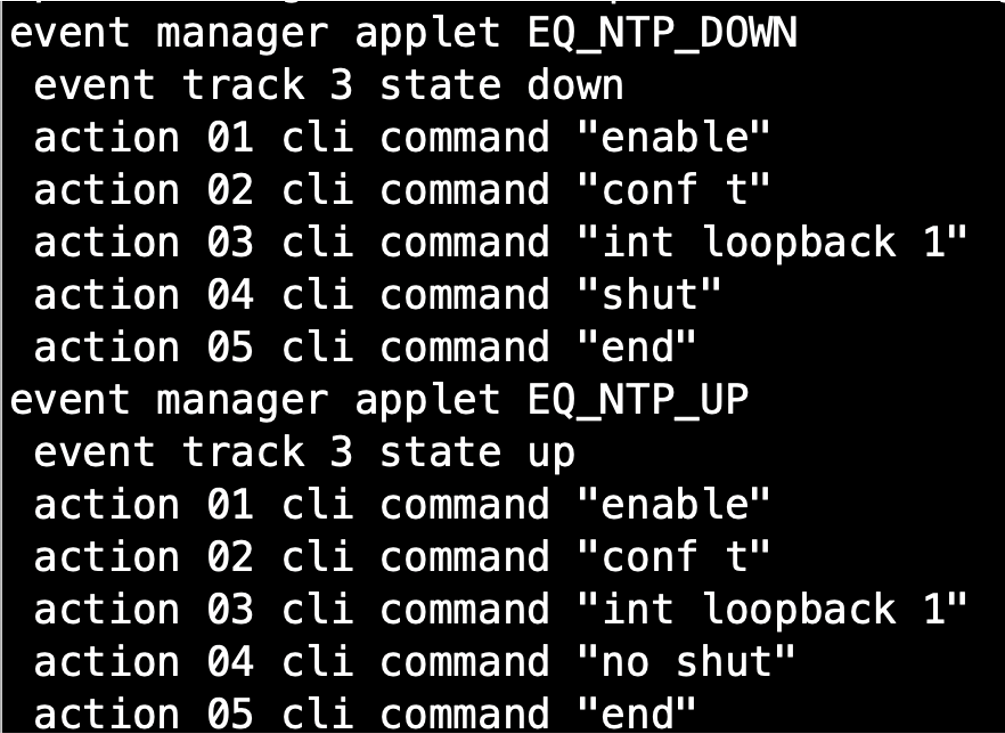

在Network Edge的任意播拓扑中,Network Edge设备上的环回接口用作客户端网络的NTP源。从主Network Edge路由器到精确计时源的连接中断,从计时客户端到精确计时源的路由将不再可用。
下述高可用性解决方案可自动监控和检测与NTP源的连接。使用此解决方案,如果连接中断,环回接口将关闭,然后在连接恢复时恢复。
此针对Cisco Catalyst 8000V 路由器的解决方案采用了 IP 服务水平协议和事件管理器的组合。

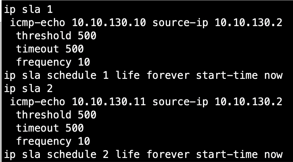

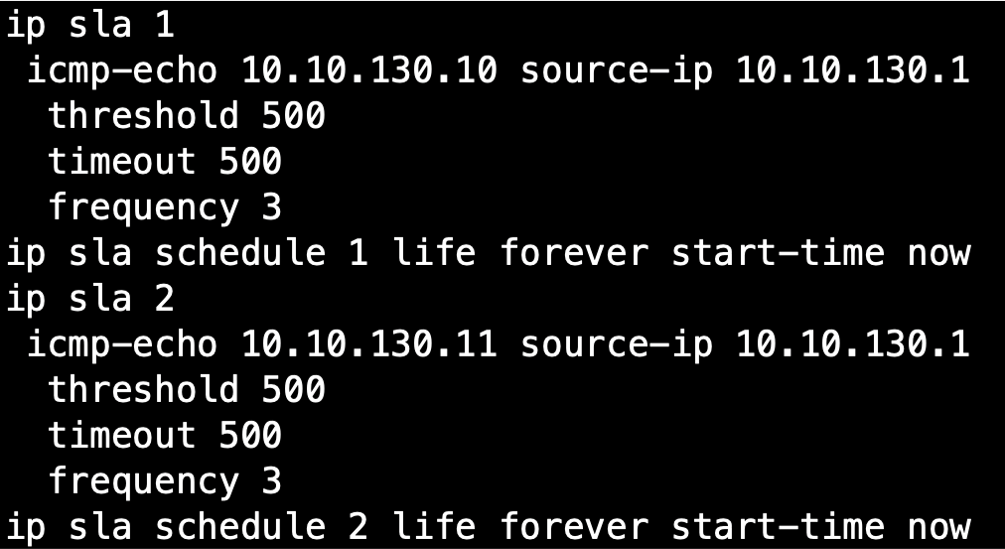

创建三个 IP 服务水平协议实例:
  • NE_1
    IP SLA配置,使用ICMP回应探测器连接到计时实例

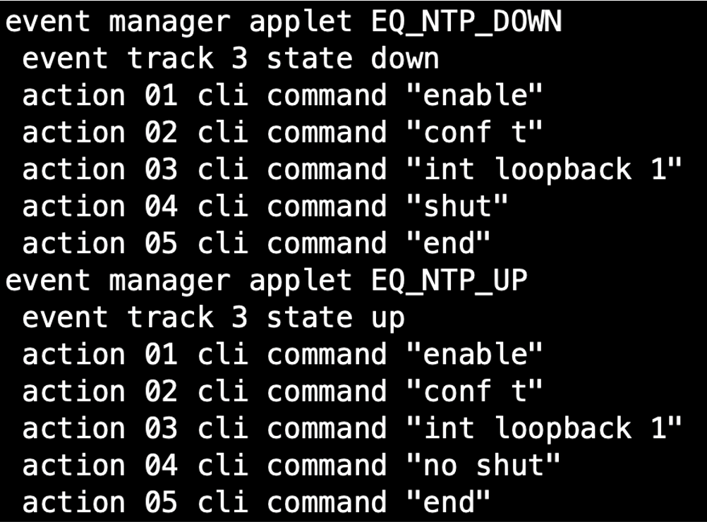

    事件管理器小程序,用于根据NE_1的跟踪状态关闭并恢复Loopback1
  • NE_2
    IP SLA配置,使用源自10.10.130.2的ICMP回应探测器
    事件管理器小程序,用于根据NE_2的跟踪状态关闭并恢复Loopback1

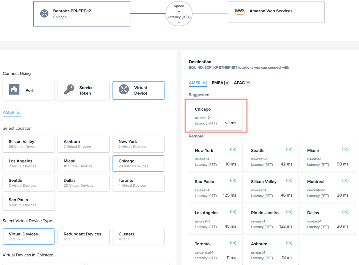

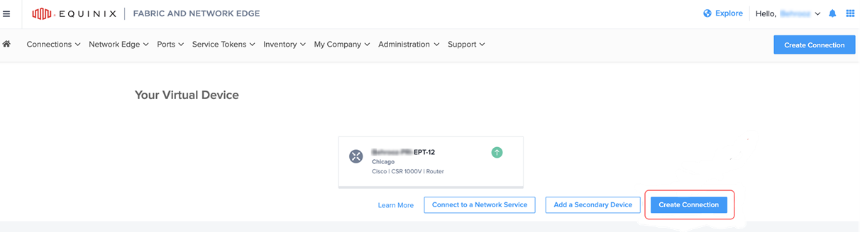

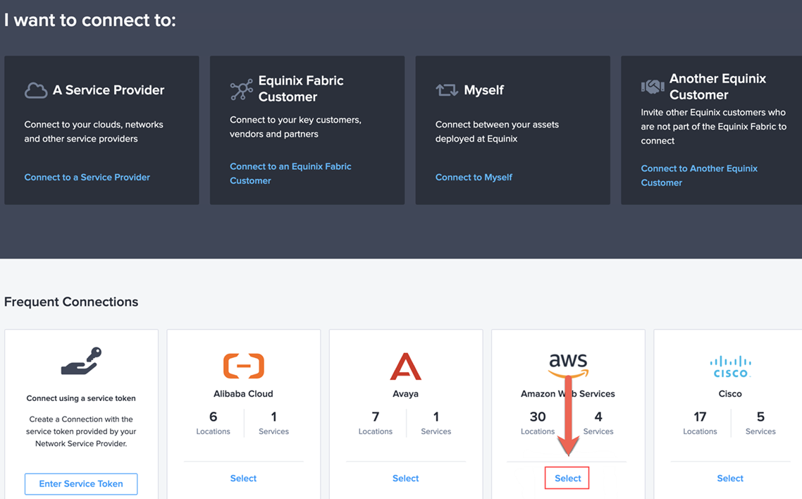

  1. 在Equinix Customer Portal上的Network Edge设备控制面板中,单击创建连接。
    虚拟设备控制面板上突出显示的“创建连接”按钮
  2. 单击连接至服务提供商,然后选择_AWS_。
    已突出显示“Amazon Web Services选择”按钮的“常用连接”列表

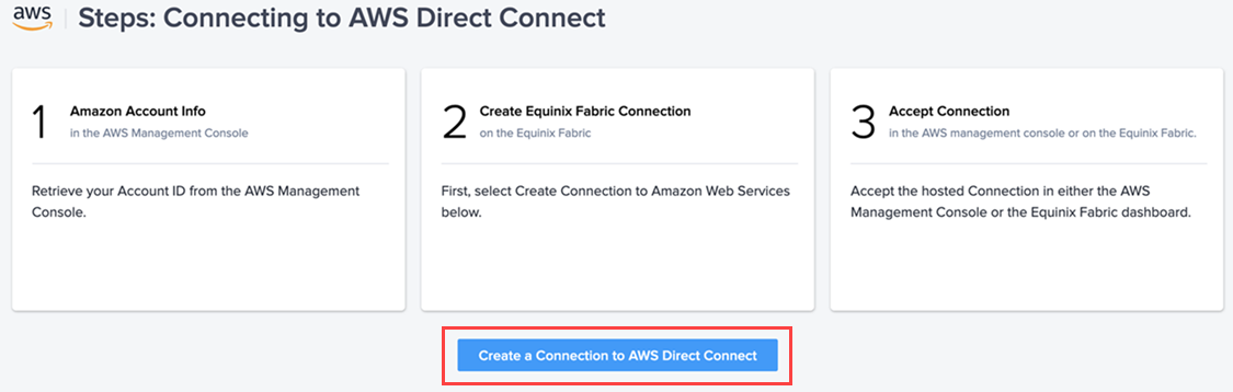

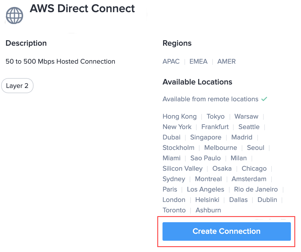

  3. 在_AWS Direct Connect_中,单击创建连接。
    突出显示“创建连接”按钮的AWS Direct Connect详细信息
  4. 单击_建立AWS Direct Connect的连接_。
    使用“建立连接”按钮连接到AWS Direct Connect的步骤
    下一页显示你的连接的来源和目的地选项。
  5. 在页面左侧,选择了Network Edge虚拟设备的位置和设备类型。在右侧,选择您的AWS区域的_目标_,然后单击下一步。
    AWS与芝加哥建立连接的目标网点

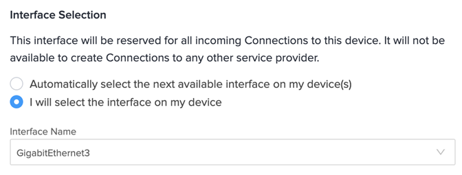

    • 接口选择 – 您要从中创建 AWS 连接的接口
    选择千兆以太网3时的接口选择选项

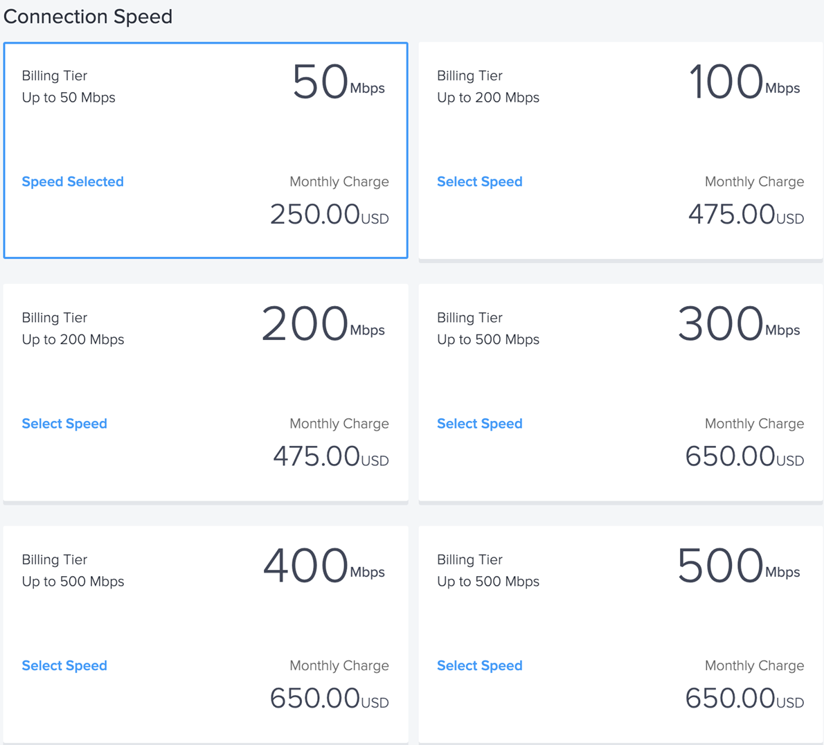

  7. 选择连接速度。
    已选择50 Mbps层级的连接速度选项

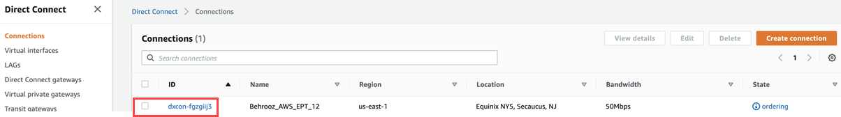

  8. 登录您的AWS账户,然后前往_直接连接控制面板_>连接。单击连接订单并接受。
    突出显示待处理连接的AWS Direct Connect连接列表

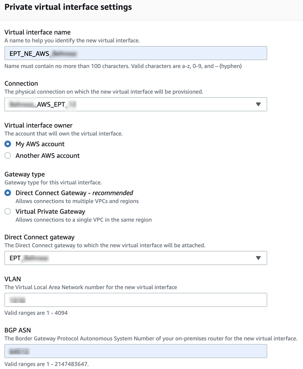

  9. 在您的AWS账户中,前往_直接连接控制面板_>创建虚拟接口。将其绑定到您刚刚在Equinix Fabric上创建并在AWS账户中接受的连接。
    1. 输入所需信息。
    2. 将虚拟接口绑定到连接以及虚拟私有云 (VPC) 的直接 Connect 网关。
      连接,直接连接网关,VLAN和BGP ASN字段的专用虚拟接口设置

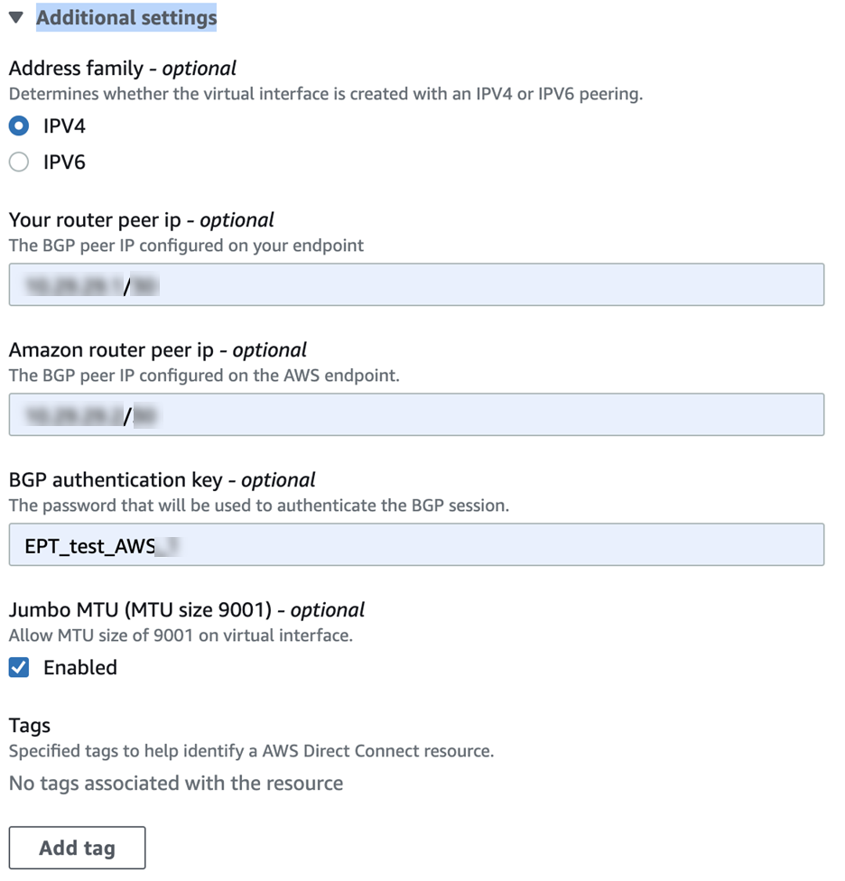

  10. 在_其他设置_中,添加对等互连接口和您的AWS VGW BGP AS编号。
    对等IP地址,BGP验证密钥和巨型MTU选项的附加设置

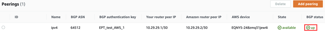

    几分钟后,您的 BGP 状态将显示为启动。
    已突出显示BGP状态为开启的BGP对等互连列表
