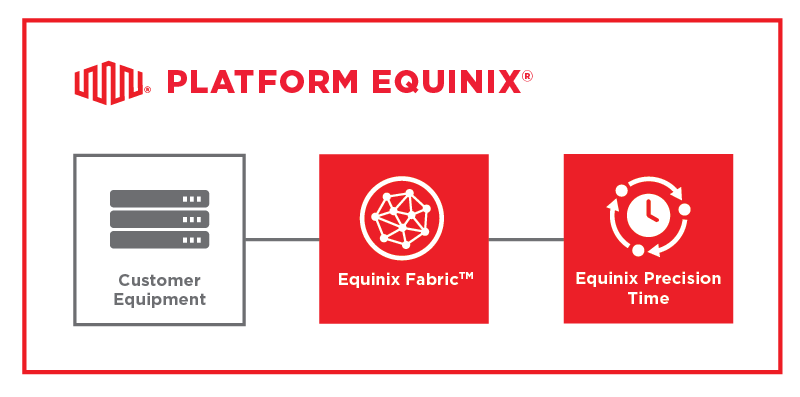

下图显示了在全球范围内部署的Precision时间系统的主要服务组件。该图详细介绍了纽约地铁, 并显示了多伦多连接到Precision Time服务的设备。
