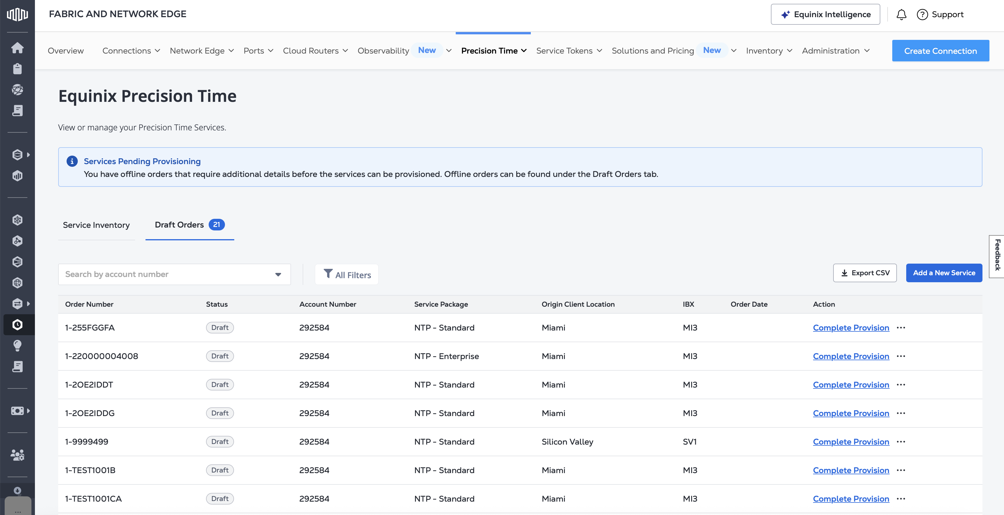

服务处于状态时Draft,必须先完成服务设置,然后才能对其进行配置。
在_Precision Time Inventory_的_草拟订单_选项卡中找到新服务。点击“完成配置”,使用Fabric Connect流程完成服务配置。
有关说明,请参阅随Fabric订购Precision Time。
Fabric Connect页面包含您提供给销售代表的连接详细信息,以及完成服务配置需要填写的字段。
提交订单后,您的服务将列在Precision Time服务清单中,状态设置为“配置”。配置完成后,状态将更改为已配置。

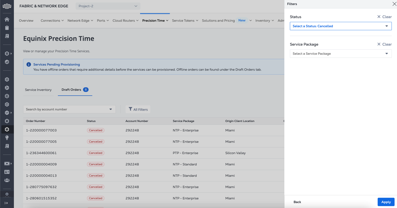

查看已取消的草稿订单​
单击“草稿”选项卡,然后单击“所有筛选器”。选择_已取消_,然后单击应用以查看所有已取消的请求。
