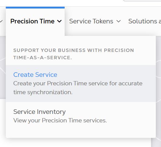

  1. 登录客户门户网站并导航至Fabric。使用_项目选择器选择_要在中创建服务的项目。
  2. 在Precision Time菜单中,单击创建服务。

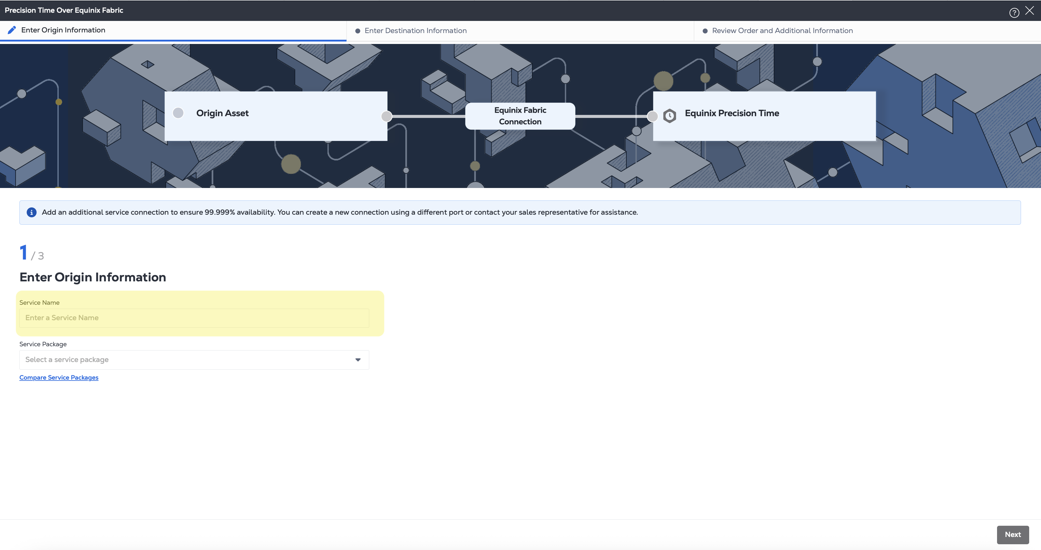

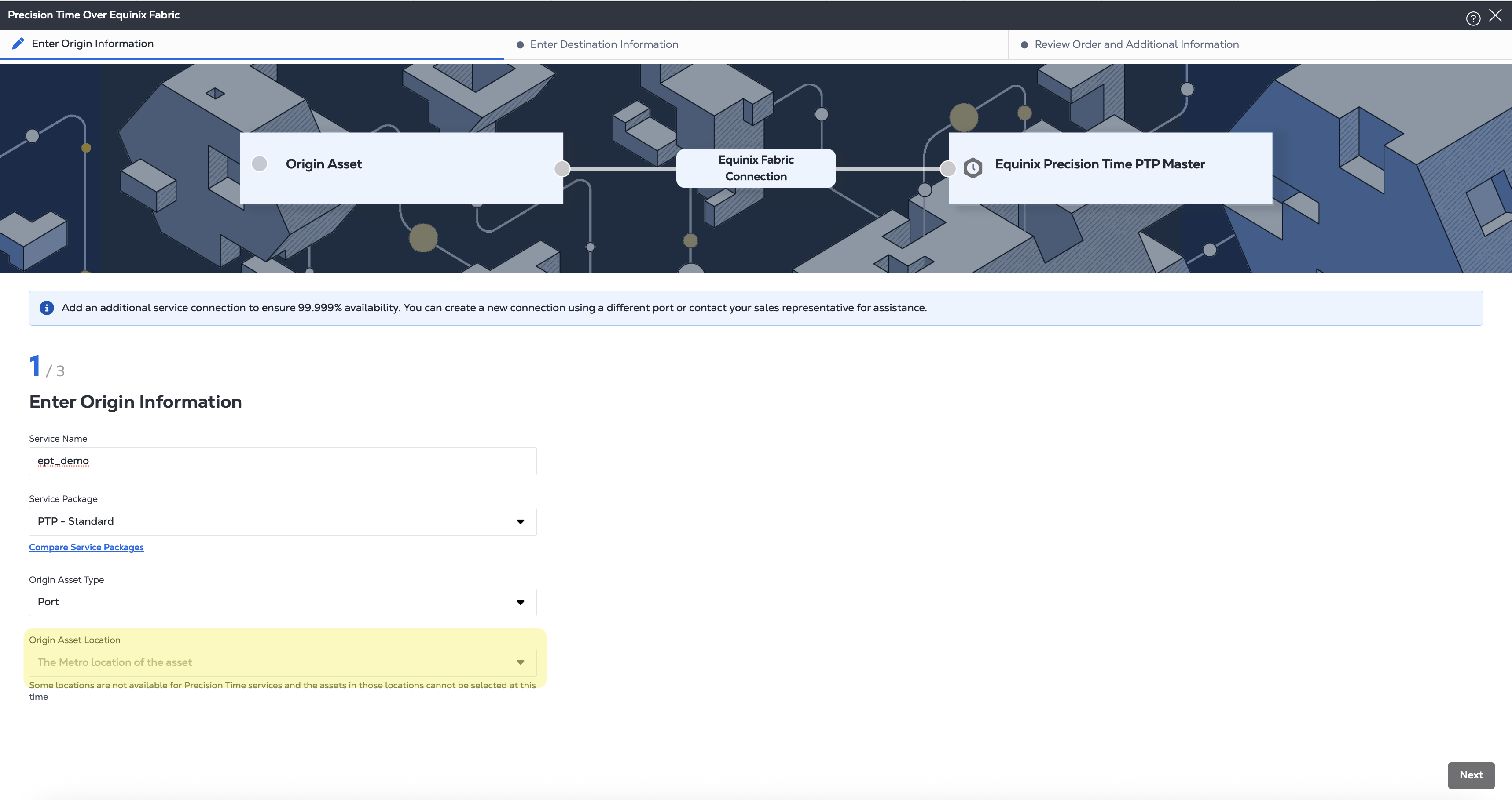

来源信息​
  1. 在_快速连接_屏幕中,输入_服务名称_。
  2. 选择_源资产类型_。

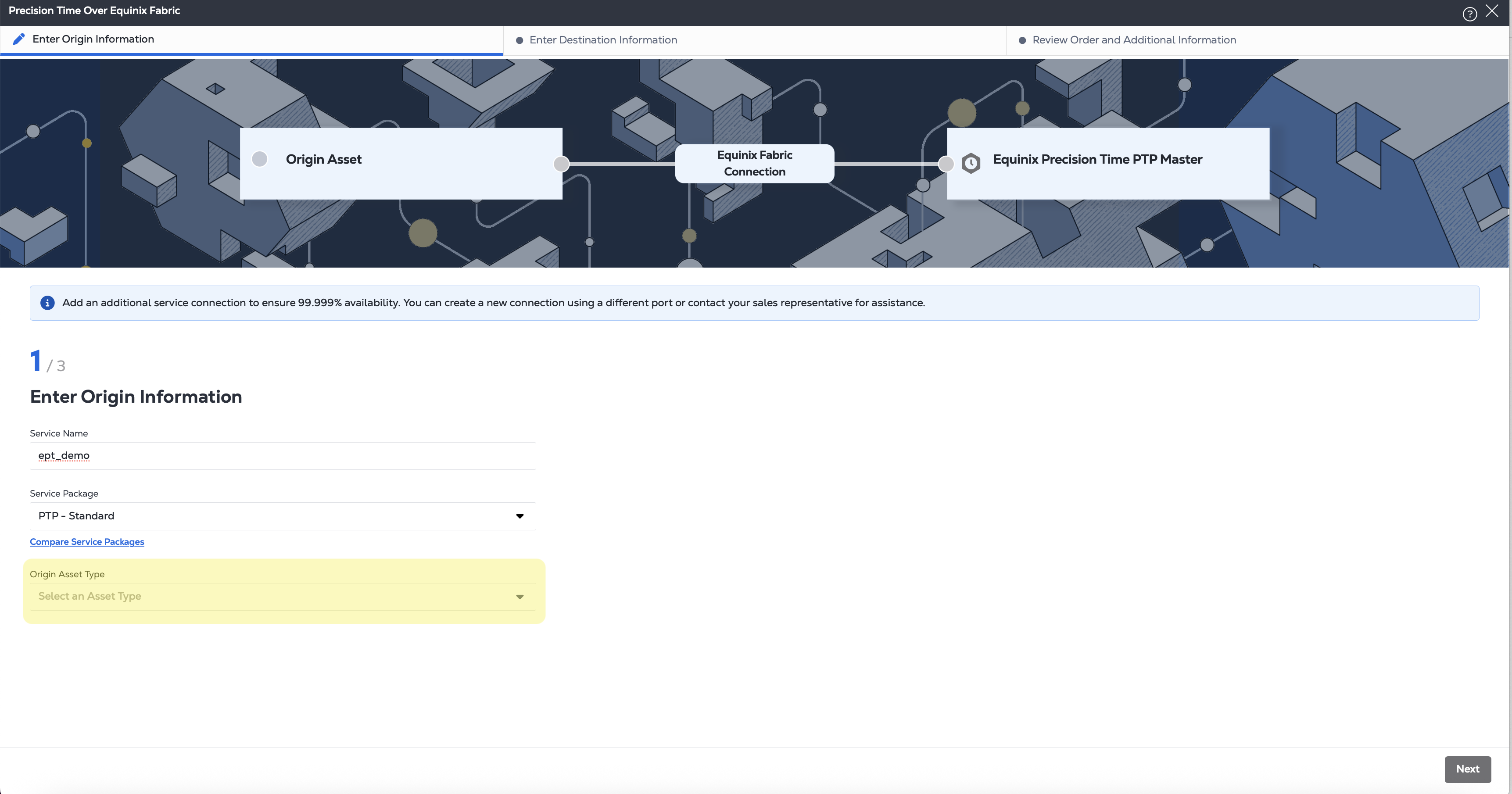

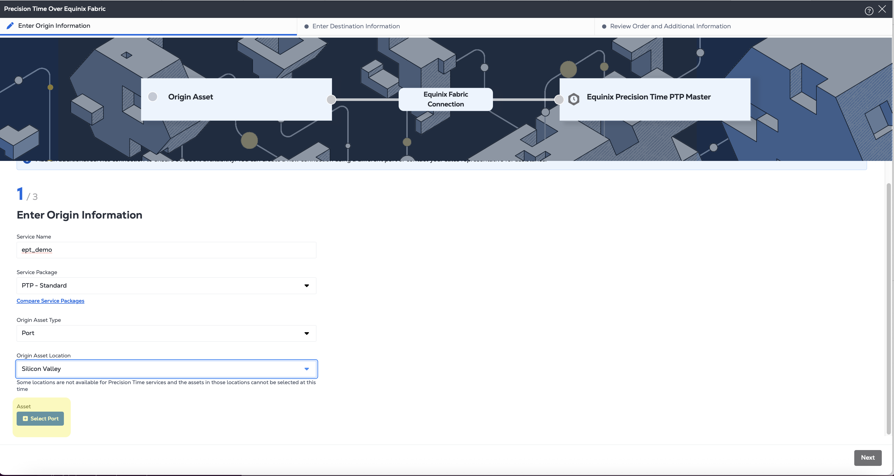

  3. 选择_源资产网点_。
    • 对于PTP套餐,当您使用端口资产时,只能选择都会区中具有PTP服务网点的符合条件的端口。 目标服务网点将自动限制为与源资产网点相同的都会区。

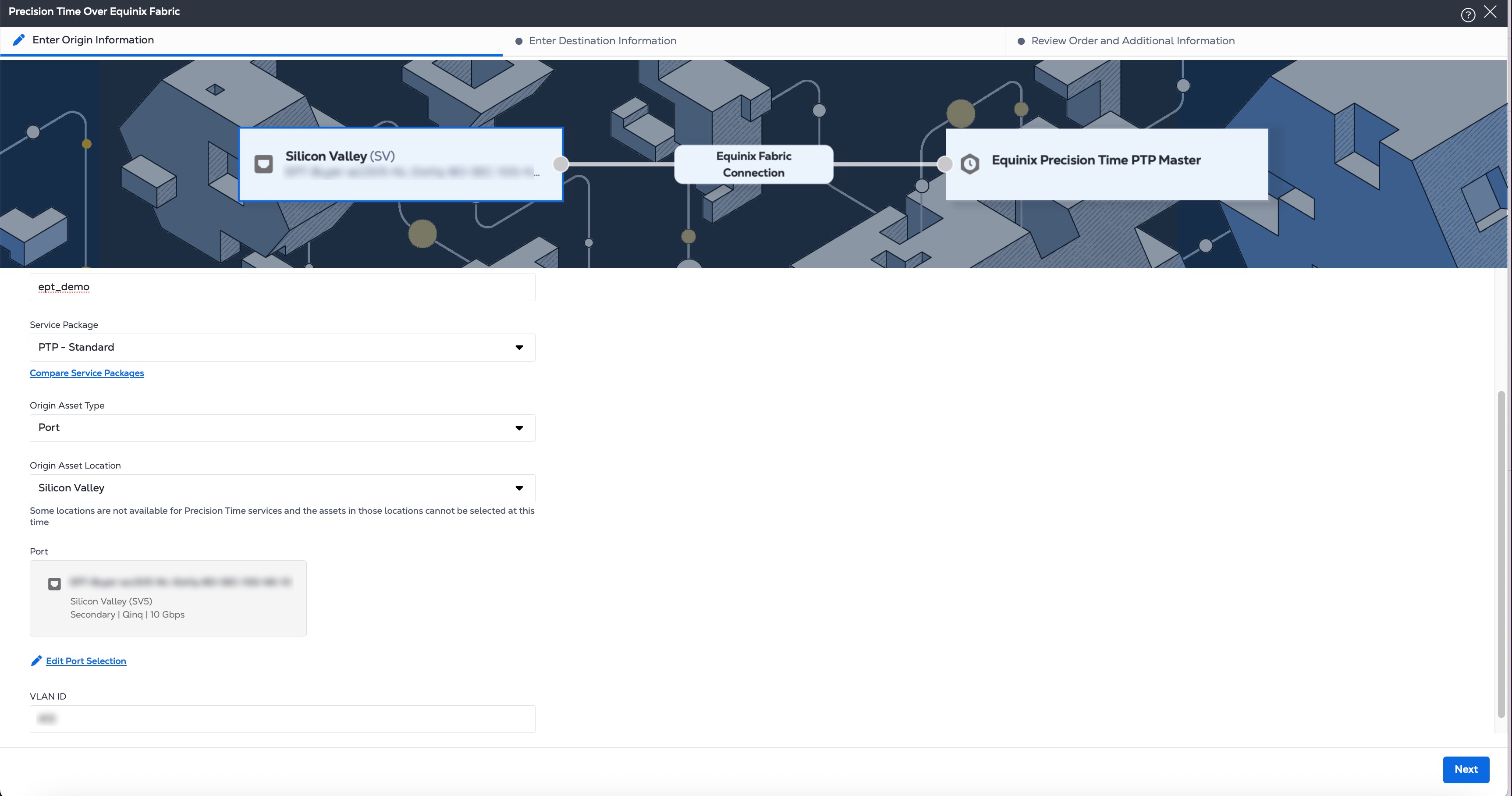

  4. 选择一项资产。
  5. 选择一个 VLAN。
  6. 单击_下一步_。

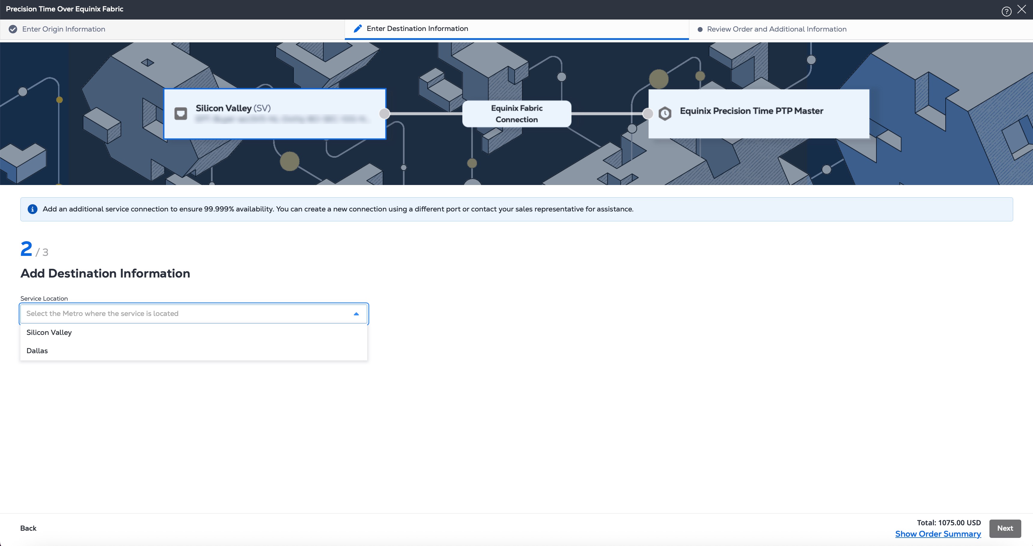

目的地信息​
  1. 选择_目标服务网点_。
    • 对于PTP套餐,服务网点将自动限制在与源资产网点相同的都会区。
  2. 输入_主计时服务器_和_次要计时__服务器_的IP地址。
    • 提供了推荐值。
    • 如果您的新服务设置了 NTP 标准服务层,则会提供这些字段的值。
  3. 输入_网络掩码_(如有需要)。
    • 提供了建议值。
    • 如果您的新服务设置了 NTP 标准服务层,则此字段的值将自动提供。

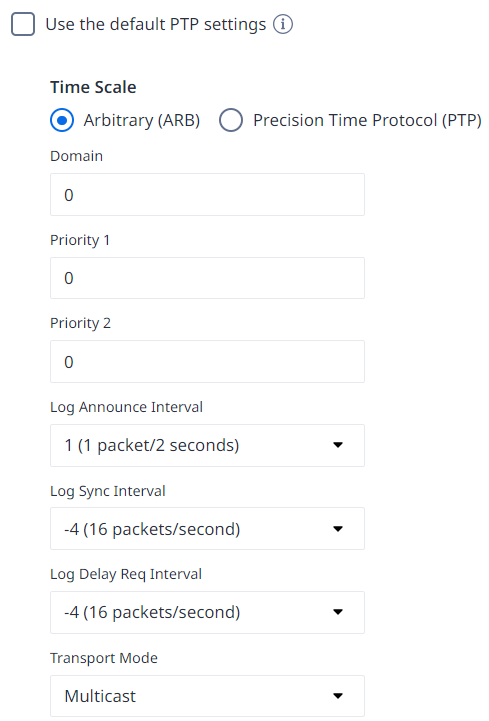

  4. 对于PTP服务,默认设置将自动应用。要修改这些值,请取消选中_使用默认PTP设置_复选框,然后输入所需的信息:
    • 时间标尺:
      • ARB–以UTC格式生成时间戳,UTC偏移为0。(这是默认项。)
      • PTP – 生成具有当前 UTC 偏移值的 TAI 格式时间戳。
    • 域–输入时间服务器的PTP域值。与此服务器同步的时钟均应配置为相同的域值。范围为0 (默认值)到127。
    • 优先级1和优先级2–输入0-248之间的值。值越低表示优先级越高。
    • 日志通告间隔–从下拉列表中选择一个选项。该对数值控制来自PTP服务器的PTP通告数据包的速率。默认值为1,表示每2秒有1个数据包。
    • 日志同步间隔–从下拉列表中选择一个选项。该对数值控制PTP同步数据包的速率。默认值为-4,表示每秒16个数据包。
    • 日志延迟请求间隔–从下拉列表中选择一个选项。该对数值控制PTP DelayReq数据包的速率。PTP客户端上可能还需要指定此设置。默认值为-4,表示每秒16个数据包。
    • 传输模式–选择多播(默认),单播或混合。在“单播授权时间”字段中,输入30到7200之间的秒数。

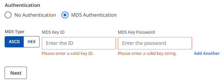

  1. 对于NTP企业服务,您可以启用额外的身份验证。选择_MD5验证_并输入所需信息:
    • MD5类型–选择密钥字符串的类型,ASCII或HEX。
    • MD5密钥ID–输入密钥ID。1-65535之间的整数有效。
    • MD5密钥密码–输入包含10-40个字符的密码。单击添加另一个选项可再添加25个密钥。
      • 对于十六进制密码,只能使用十六进制字符 0-9 和 AF。
      • 对于 ASCII 密码,可以使用所有 ASCII 字符,包括数字、字母和特殊字符。

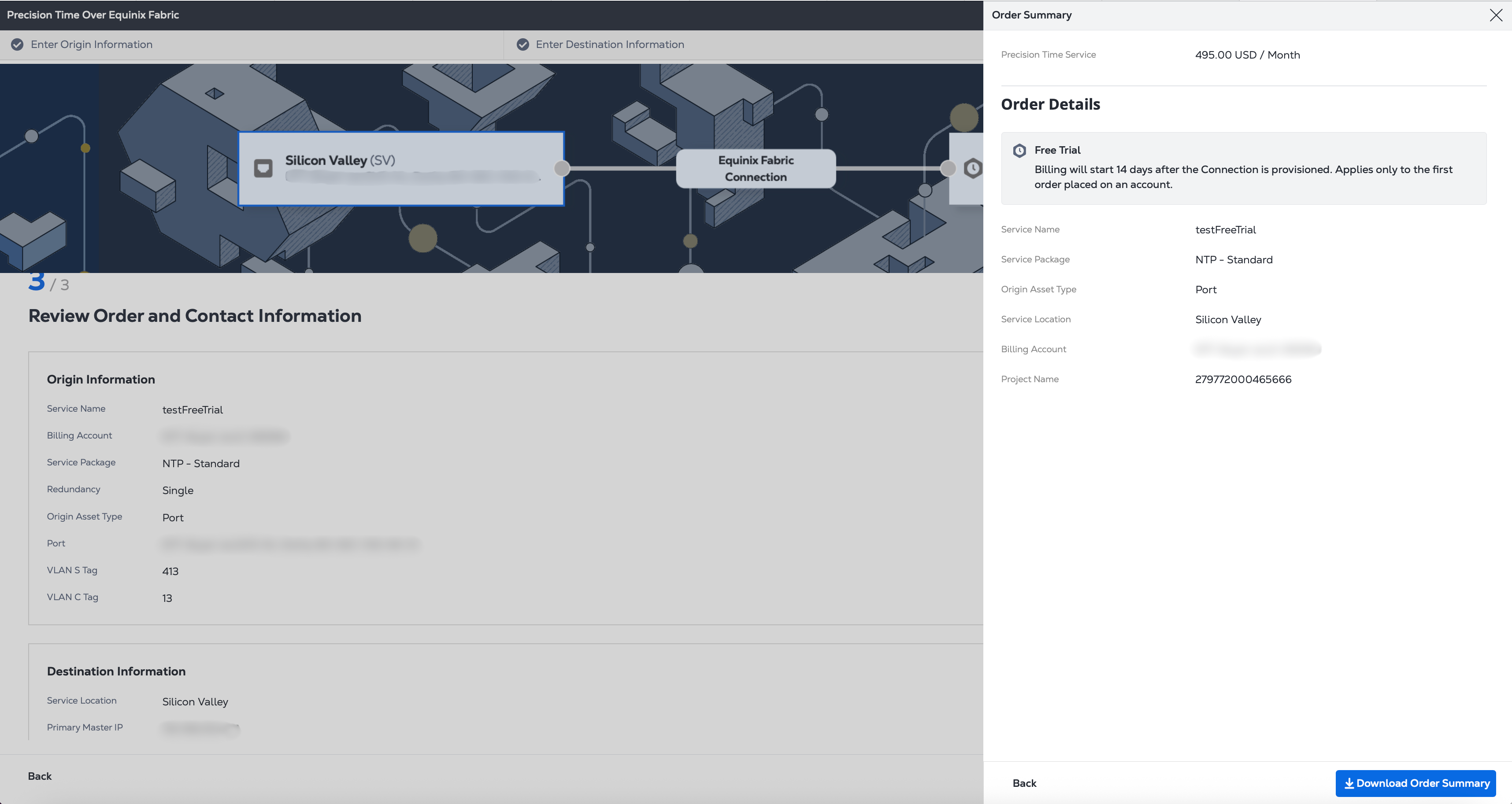

Precision Time试用服务​
用户可以照常完成整个订购流程,并应在末尾看到试用横幅启用试用无需其他步骤,前提是您的账户符合标准Precision Time先决条件。连接配置完毕后14天开始计费。试用仅适用于账户下的第一个订单。

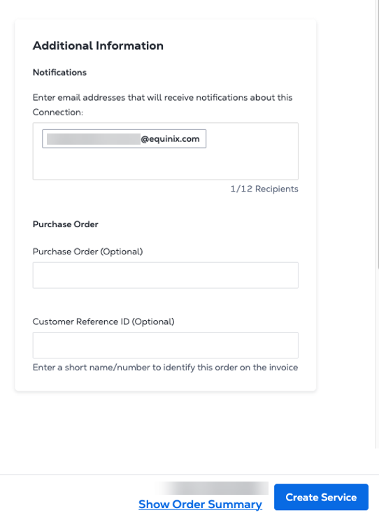

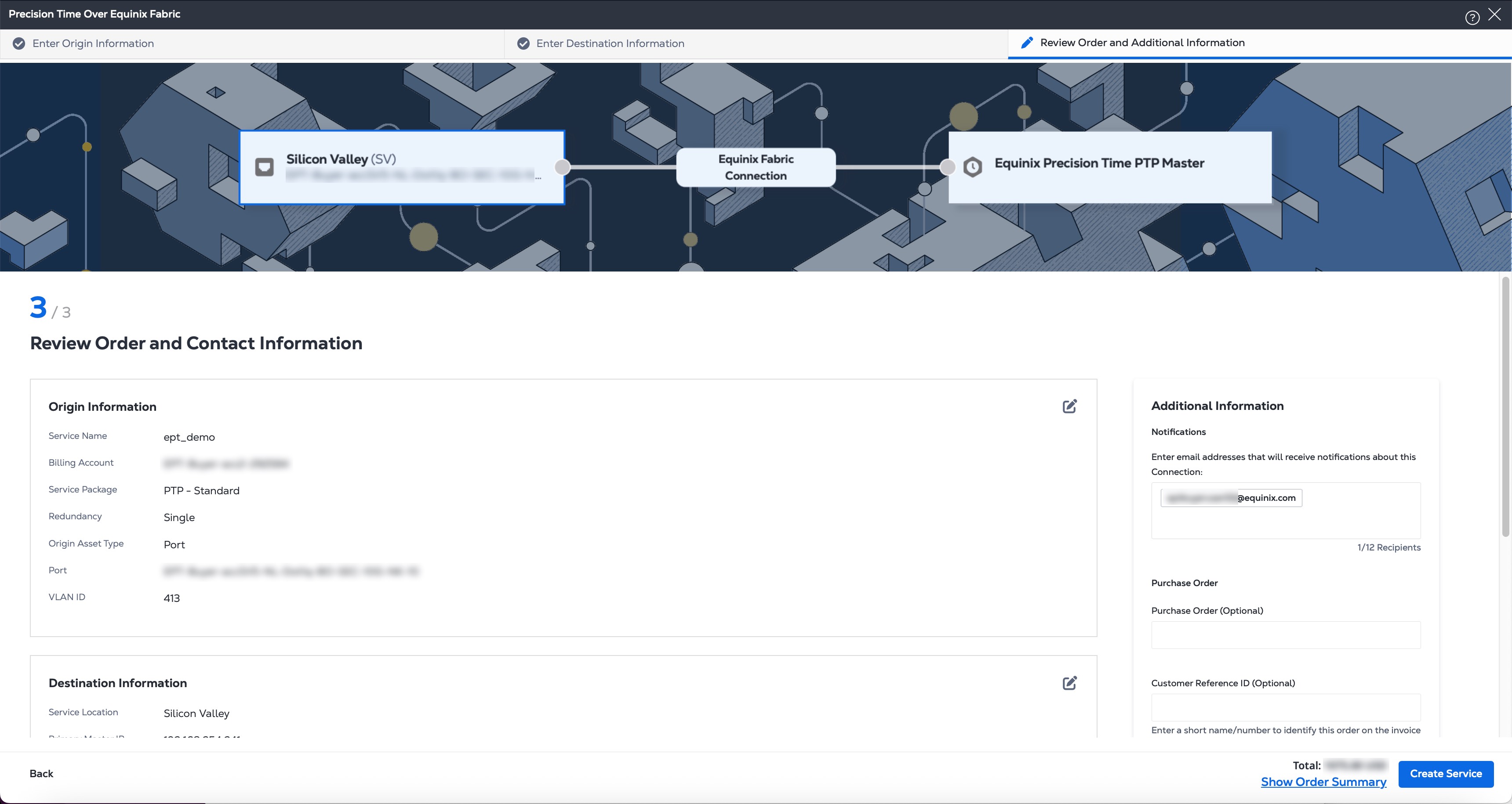

联系信息,条款和条件​
在“其他信息”提示符中,与您的账户关联的电子邮件地址将显示在“通知”字段中。
  1. 输入应接收通知的任何人的其他电子邮件地址。
  2. _(可选)_输入购买订单编号。
  3. _(可选)_输入客户参考ID。

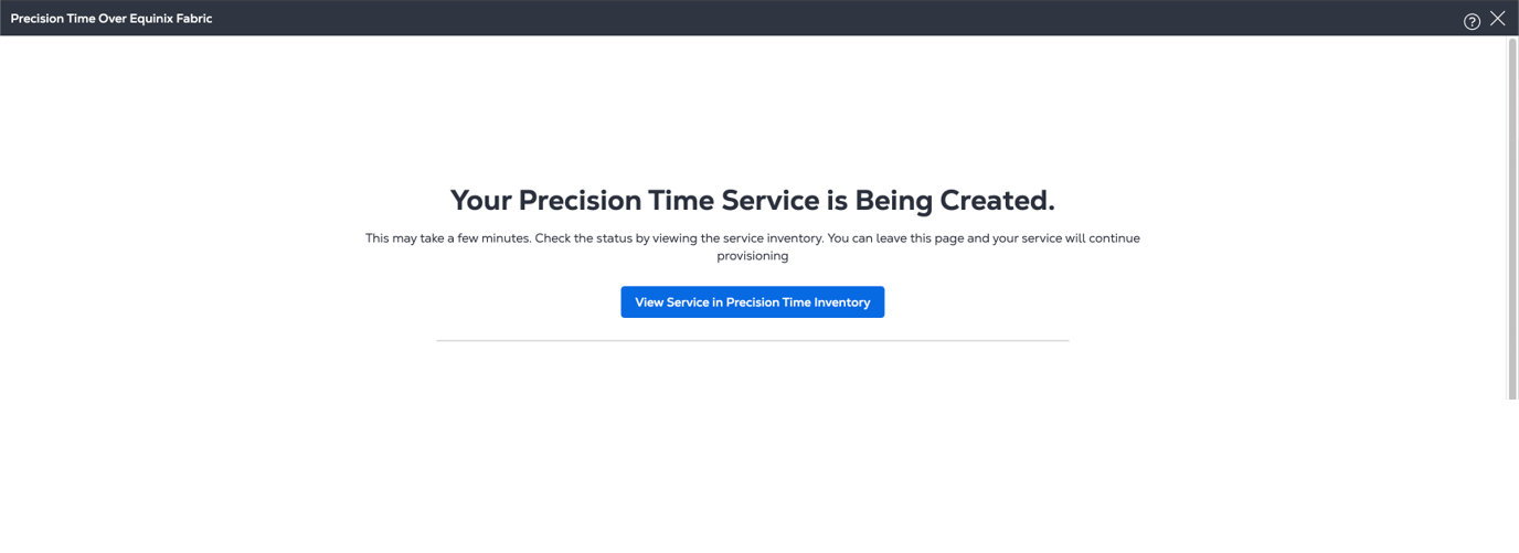

  4. 单击创建服务。您的浏览器将显示配置状态的确认消息。
后续步骤​
您可以在控制面板中查看新服务。要显示Equinix Precision Time控制面板,请单击_在Precision Time资源清册中查看服务_。
从这里,您还可以添加新的Precision TIme服务,或查看和更新​​另一个时间服务。
