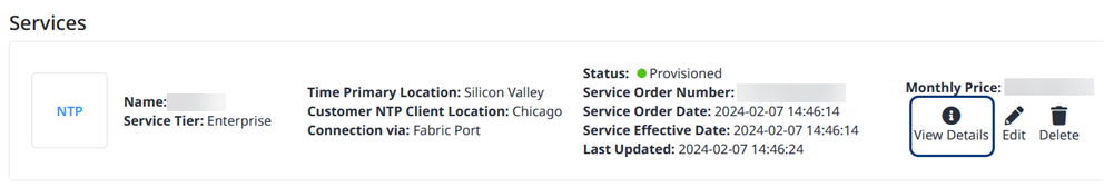

  1. 在_服务清单_中,单击服务套餐链接。
列出已配置NTP服务的服务清单表

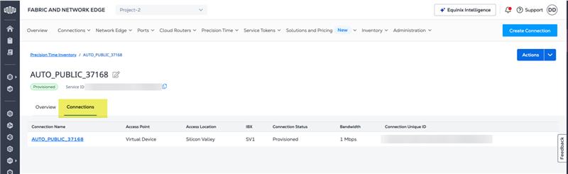

  1. 单击连接选项卡。
服务详情页面的“连接”选项卡,其中列出了Fabric连接
  1. 单击您想要监控其连接的时间服务的连接链接。

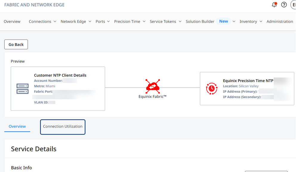

  1. 单击_连接利用率_选项卡以查看流量统计信息。
连接详情页面,其中突出显示了“连接利用率”选项卡

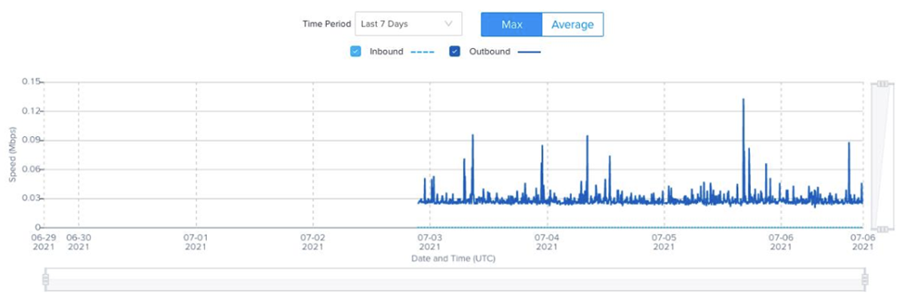

显示入站和出站流量的图形。默认情况下,显示的时间段为过去7天。默认情况下,还会显示最大利用率统计信息。
过去7天的入站和出站流量利用率图表

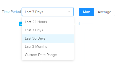

您可以使用_时间段_下拉列表更改时间段。最短时间为_过去24小时_,最大时间为_过去3个月_。
从过去24小时到自定义日期范围的时段下拉列表
