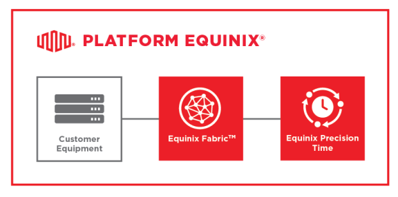

Equinix Precision Time为连接到北美和南美,欧洲,中东和非洲以及亚太地区的Equinix Fabric的企业应用程序提供准确,安全和可靠的时间。
精确时间从冗余GNSS (GPS)接收器获取时间,其天线位于Equinix IBX基础设施内。时间源服务器通过我们的高性能网络骨干网Equinix Fabric分配准确的时间。

当应用程序依赖于准确的时间时,它必须使用内置系统时钟以外的时间源。如果应用程序具有Equinix Fabric连接,则可以与EPT时间库同步以获得准确的时间。

此外,精确时间通过使用Equinix Fabric的专用IP网络安全传输。该服务使用专用IP寻址(RFC 1918)将专用第2层域扩展到客户环境,从而提供端到端网络隔离。计时服务经过身份验证和保护,消除了与NTP相关的常见威胁的暴露,如分布式拒绝服务(DDoS)攻击和通过欺骗源地址进行的NTP放大。
