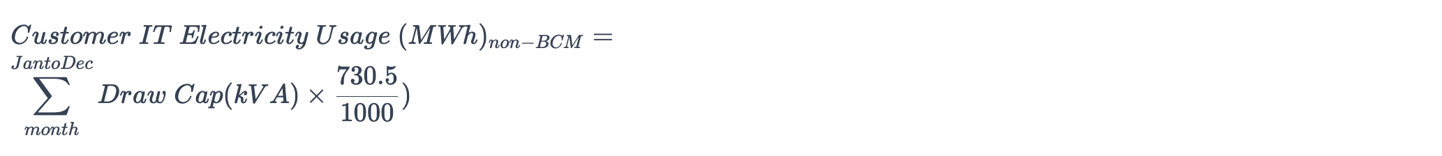

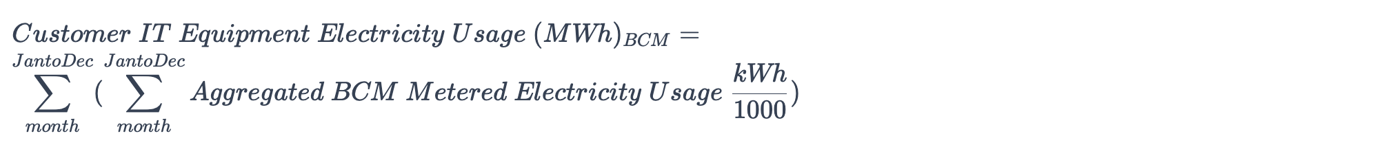

可持续发展工具使用的客户IT设备用电数据通过分支电路监控(BCM)功率计量来收集(如适用)。BCM数据在电路级别进行计量,并累计为月度机笼级别总量,以供可持续发展工具使用。少数站点未启用BCM,以及给定机笼无法使用计量电源的任何其他实例,则将估算每月IT用量。
BCM 与非 BCM IT 使用情况的计算方法如下:
  • 如果报告期内所有 BCM 数据均可用,则使用计量的 BCM 数据计算 IT 使用情况。
当一个月中有一天或多天有 BCM 数据,但有一天或多天缺少 BCM 数据时,将使用 BCM 计量数据和基于取水上限的估算值的组合来估算每月的笼级使用量。
如果由于月度总数缺失或不准确而导致报告期内的业连管不完整,请采取以下步骤估算月度总数:
  • 如果当月存在BCM数据,但没有BCM数据,则将使用周边两个月的平均使用率计算缺失月份。
  • 如果缺失月份的前后两个月都没有数据,但前三个月有数据,则使用前三个月数据的平均值作为缺失月份的总数。
  • 如果前三个月没有可用值,但前四个月有可用值,则使用该值作为缺失的月度总计。
  • 如果以上选项均不可用,则使用客户提款上限估算缺失的月度总额。
BCM IT 用电量计算如下。

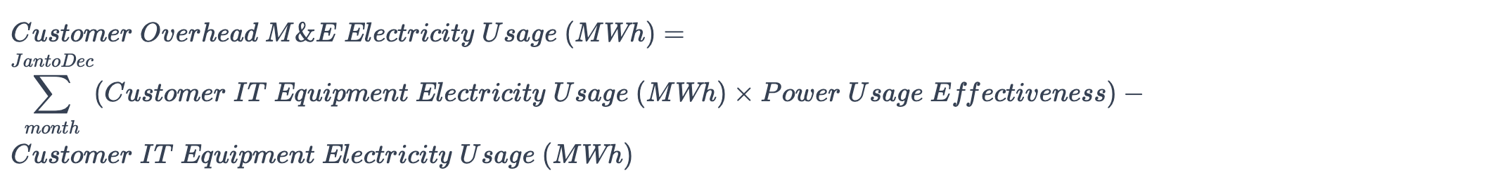

客户间接 M&E 使用情况​
每位客户的IT消耗强度相对于站点IT总消耗强度,将M&E管理费用用电分配给每位客户。M&E消耗的计算公式如下,其中电源使用效率(PUE)等于站点IT总用电除以站点总用电。
在概述控制面板,范围2控制面板和绿色能源报告中,此计算中使用的PUE值源自经验证的运营数据。对于范围2估算报告,PUE值为初步值,可能随着其他运营数据的可用而更改。

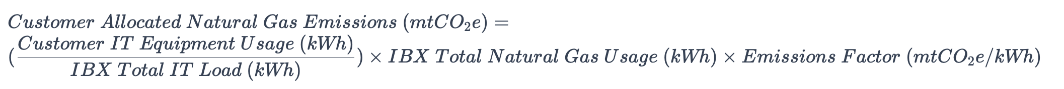

范围1排放量​

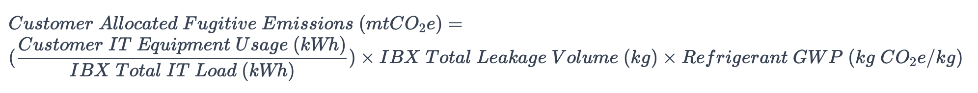

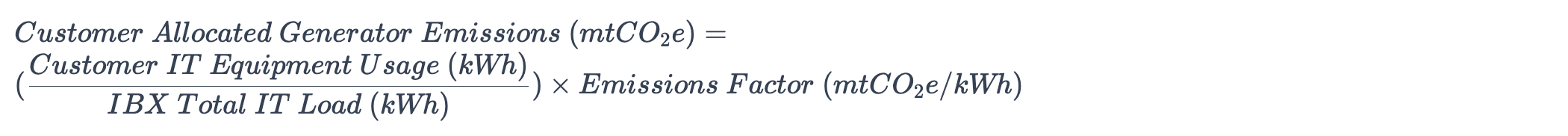

范围1排放量根据客户的IT消耗强度相对于站点IT总消耗强度分配给客户。相关范围1排放源包括天然气,发电机消耗(柴油或氢化植物油燃料)和制冷剂泄漏。可显示为期 12 个月的数据;出于报告目的,发电机和制冷剂产生的排放量被均匀分摊至每个月。
并非所有场所每年都会因这三项活动而产生非零排放量:
  • 并非所有站点都使用天然气取暖。如果客户在使用天然气取暖的场地没有客户,天然气排放量将显示为“不适用”。
  • 由于发电机消耗和制冷剂泄漏是间歇性的活动,“0”是一个预期和有效的值。
发电机排放​
当因现场中断而使用备用发电机时,发生发电机排放。加氢处理植物油与MA5,PA4和SK1的发电机消耗相关;所有其他站点在备用发电机中使用柴油。
逸散排放​
天然气排放​

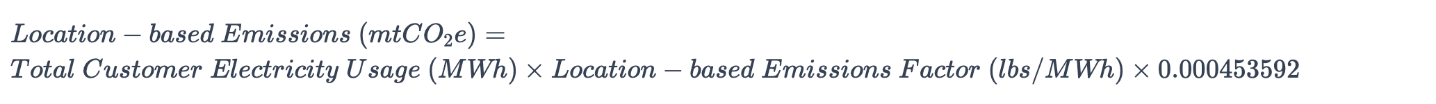

范围2排放量​

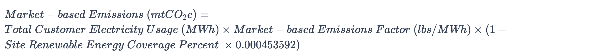

在概述控制面板,范围2控制面板和绿色能源报告中,基于网点和市场的排放系数由第三方核实。对于范围2估算报告,这些值是基于上一年排放量系数的初步估算值。
基于位置的排放​
基于市场的排放​

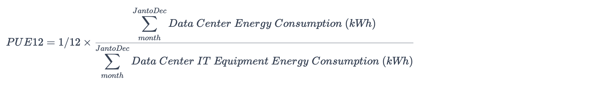

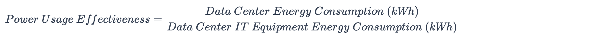

电源使用效率​
可持续发展工具提供站点级别的滚动12个月电力使用效率平均值(PUE12)。PUE12仅适用于已运行一年的站点。Equinix根据ISO/IEC 30134-2标准的类别1计算电源使用效率。

客户IT设备用电量估算上限​
