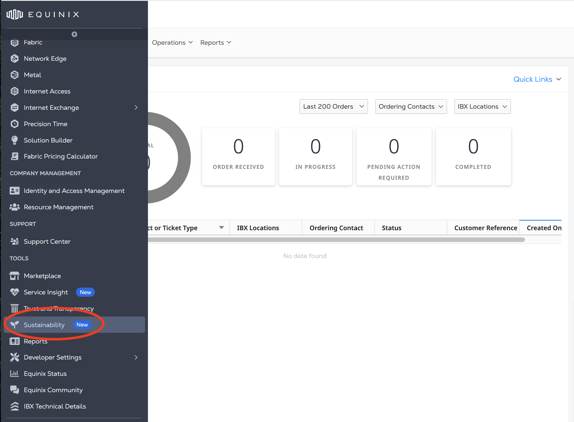

要使用可持续发展工具:
  1. 登录客户门户网站。
  2. 在全局导航菜单中,单击可持续发展。

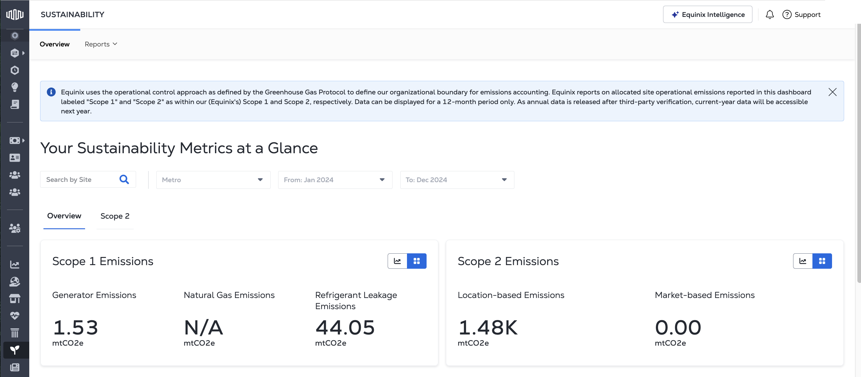

概述​
概览仪表盘包括:
  • Equinix 分配给客户的年度范围 1 排放量,涉及发电机、天然气和制冷剂
  • 分配给客户的年度 Equinix 范围 2 基于市场和基于位置的排放量;
  • 站点级别,滚动 12 个月平均电源使用效率。
有关计算指标的方法的详细信息, 请参阅可持续发展工具方法。
范围 2 仪表板​
范围2控制面板提供月度和年度Equinix范围2排放量数据,包括:
  • IT 用电量 – 您的 IT 设备消耗的总电量。
  • 机械和电气 (M&E) 使用情况 – 归因于您的部署的站点 M&E 开销部分。
  • 可再生能源覆盖率——可再生能源购买覆盖的电力使用百分比。
  • 可再生能源类型 – 每个IBX可再生能源覆盖范围的合同详情。
  • 基于位置的排放——与您的部署相关的排放量,根据每个设施的地理位置计算。
  • 基于市场的排放——与您的部署相关的排放量,根据每个设施合同购买的能源和可再生能源计算得出。
  • 按月细分电力消耗和排放量。

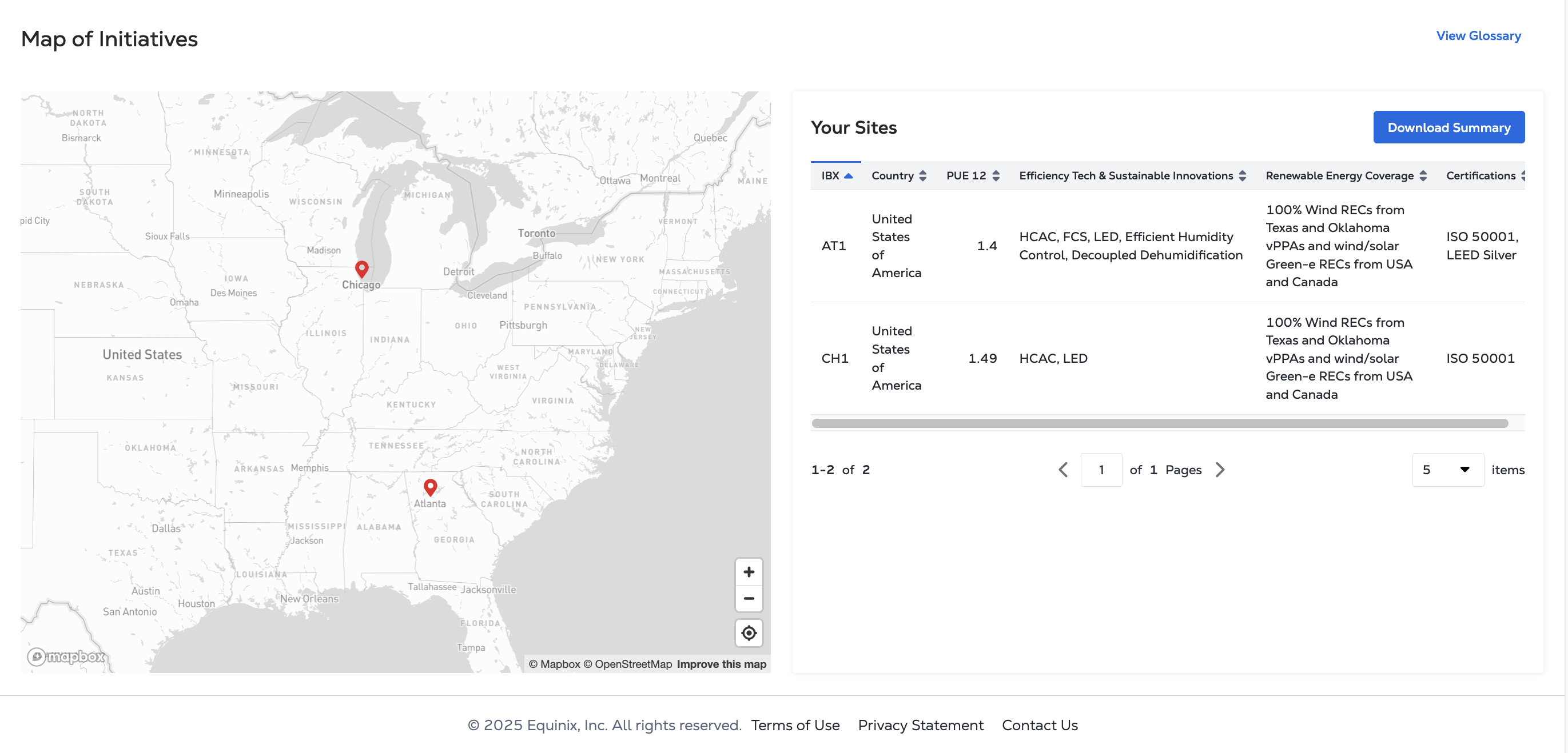

计划地图​
_计划地图_显示了每个Equinix IBX的可持续发展计划。
  • 点击地图标记以查看所选IBX的可持续发展详情。
您的站点​
“您的站点”表显示可持续发展计划和12个月用电效率(PUE12)数据。要筛选表中显示的数据,请使用概述控制面板上的都会区和日期下拉筛选器。
若要以Excel格式下载_“您的站点_”表中的数据,请单击“下载摘要”。

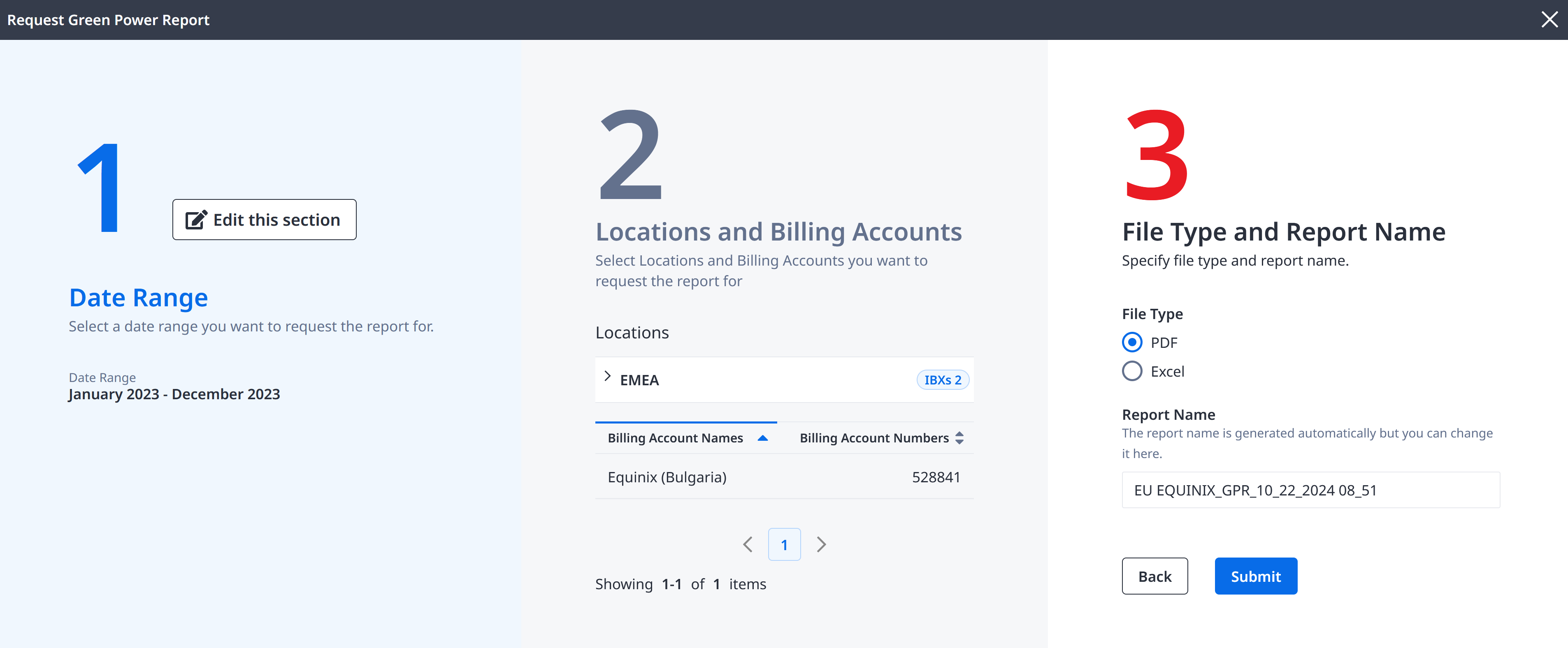

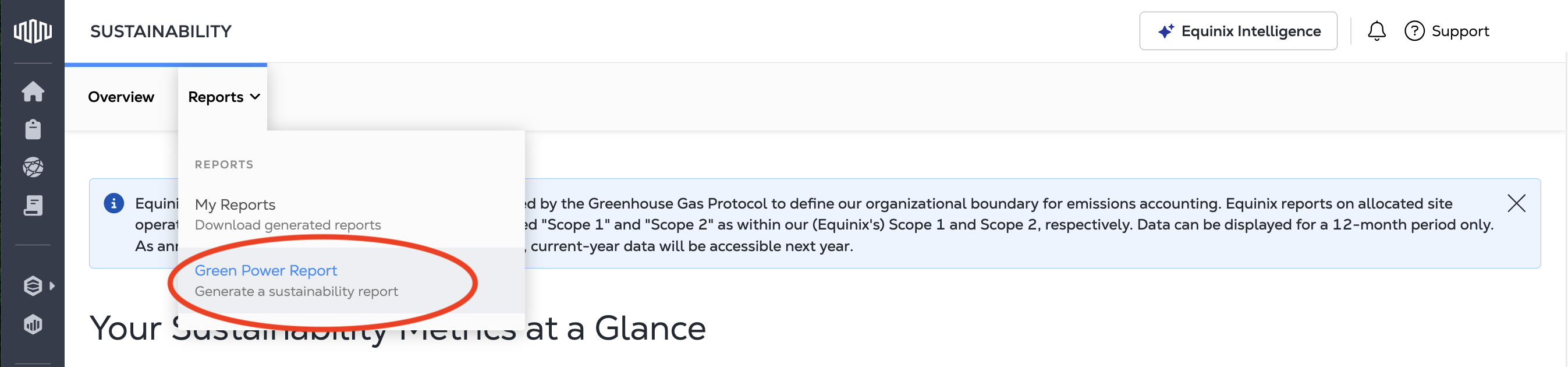

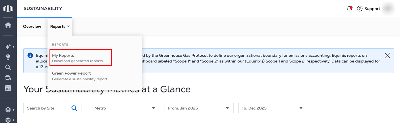

要生成报告:
  1. 从_可持续发展工具_中,选择“报告”选项卡。单击我的报告。

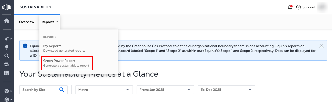

  2. 单击生成新报告并选择绿色能源报告。
  3. 请选择报告的日期范围、地点和账单账户。
  4. 选择您需要PDF格式还是Excel格式的报告。您可以为报告输入名称。
  5. 点击“提交”以生成您的绿色能源报告。

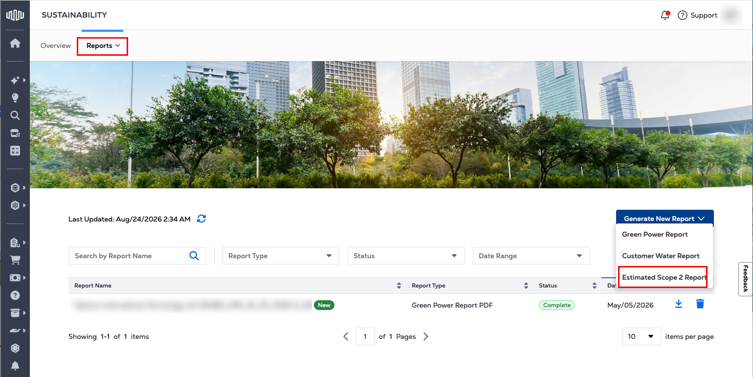

要生成报告:
  2. 点击生成新报告并选择范围2估算报告。
    • 您只能选择数据尚未经过第三方验证的日期。每年从一月至四月对上一个日历年进行验证。
  4. 输入生成文件的名称。
  5. 点击**“提交**”以生成您的“范围2估算报告”。
报告选项卡中提供了先前生成的报告列表。
