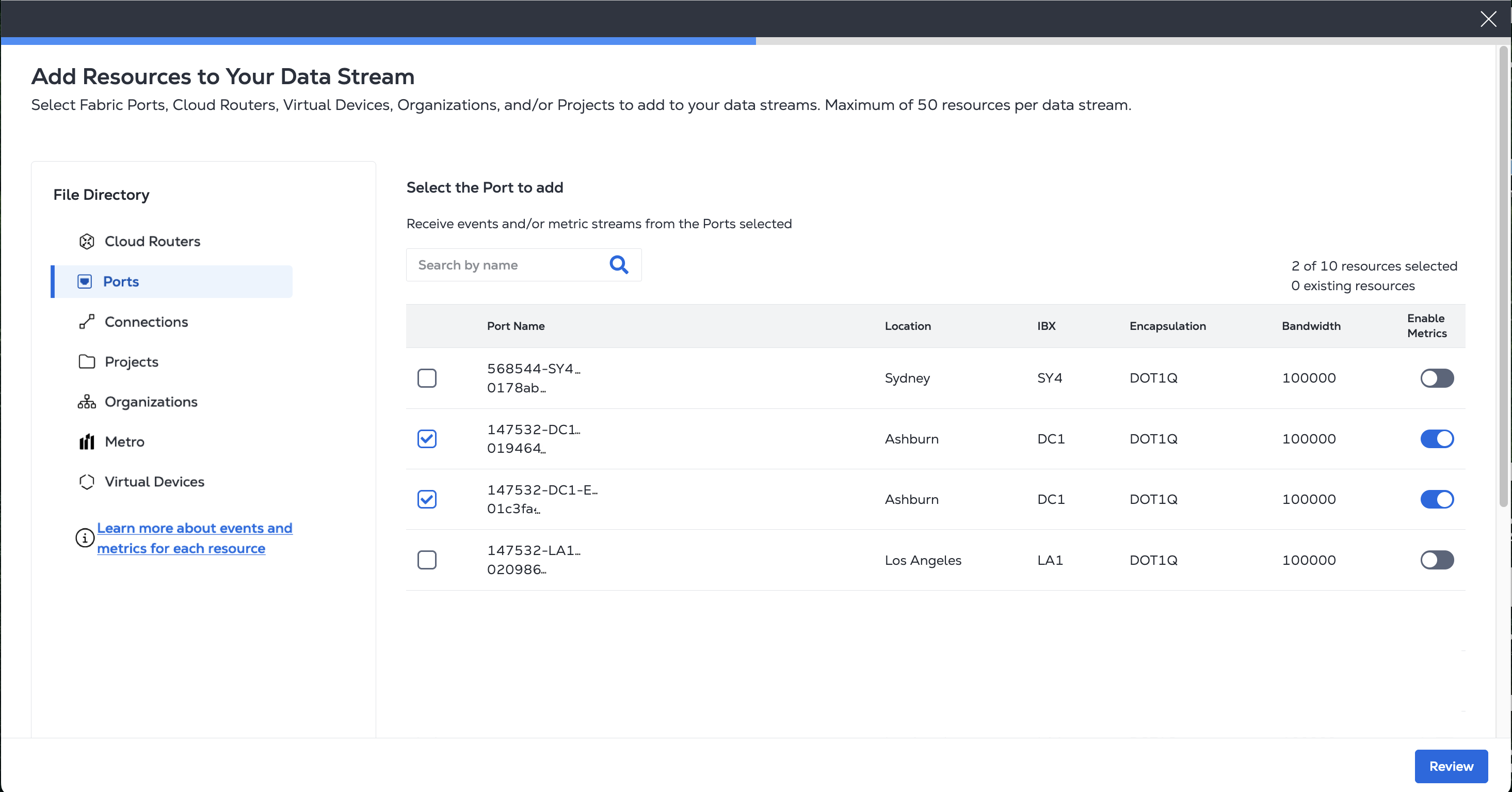

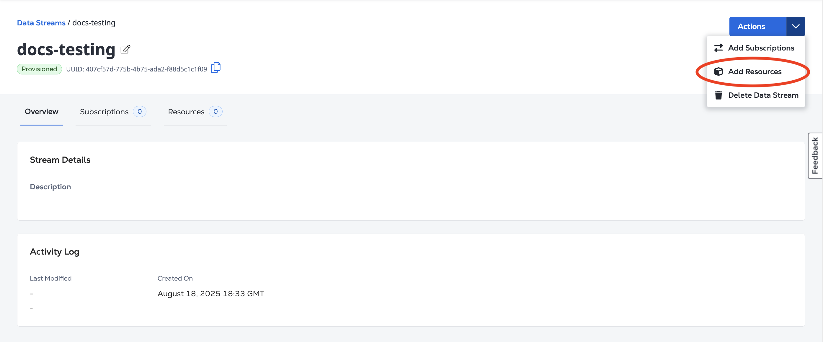

在门户中附加资产
登录客户门户网站> Fabric控制面板。
从“可观测性”菜单中,选择数据流。
单击要向其添加资源的_流名称_。
从_操作_下拉菜单中,选择添加资源。
使用“文件目录”菜单筛选可用的资源类型。

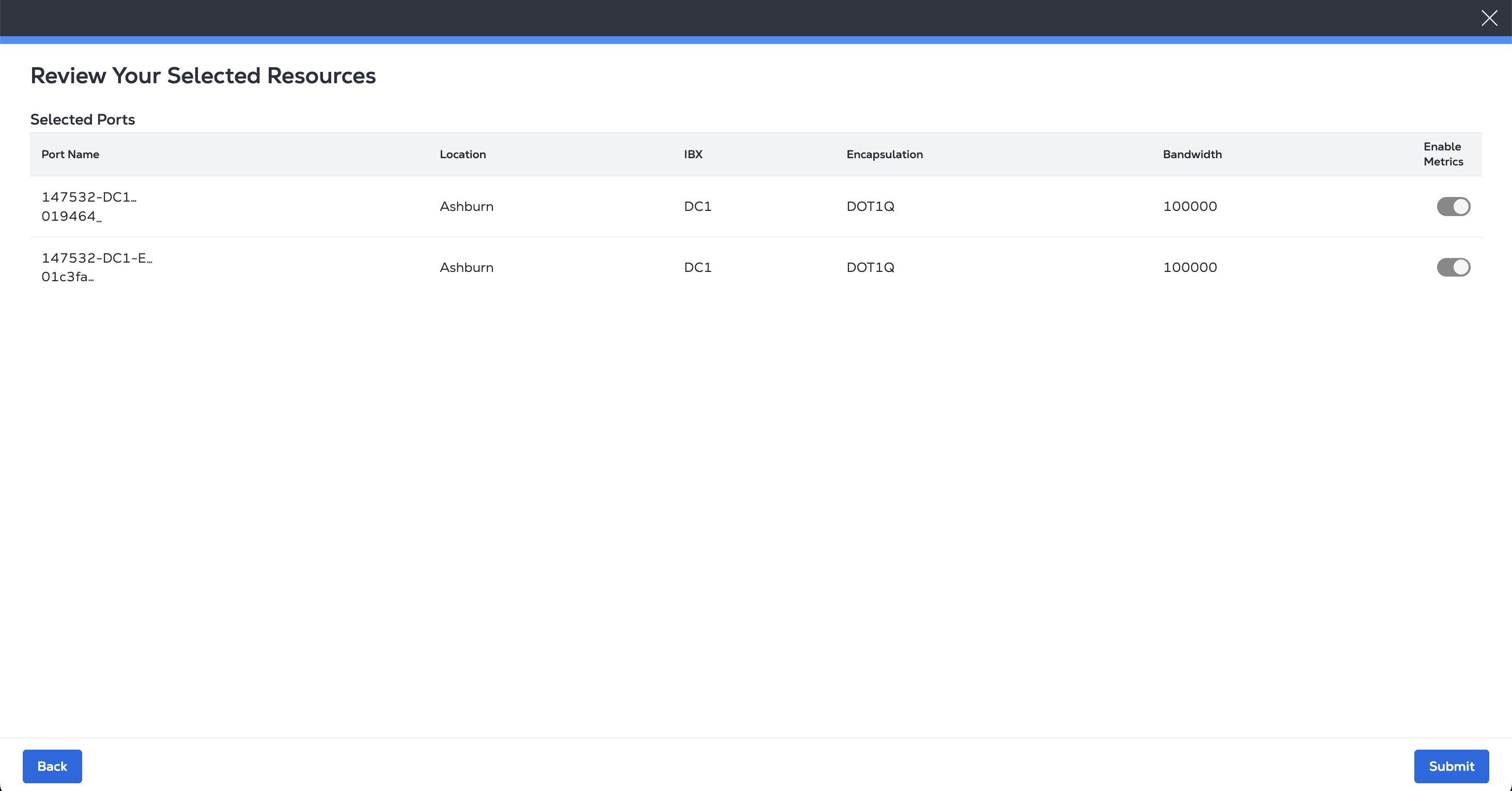

选择要添加到数据流的特定资源。添加的资源会发送事件数据,如果您还想发送指标,请切换_启用指标_。选择所需资源后,请单击**“查看**”。
查看要附加到流的资产列表。
单击提交。

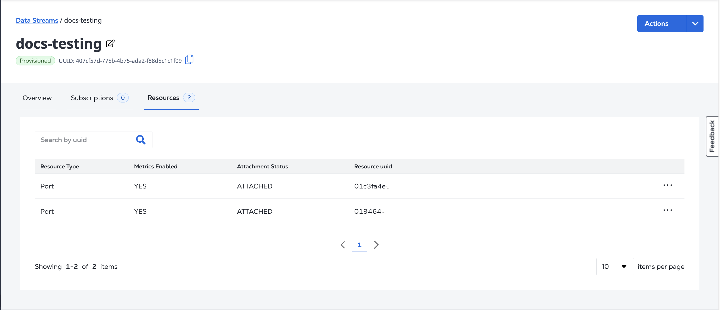

查看附加资产
- Portal
- API
要查看已添加到数据流的资源列表,请从“_数据流清单”_中选择其_数据_流。
在“数据流详情”页面中,单击“**资源”**以查看“资源列表”。

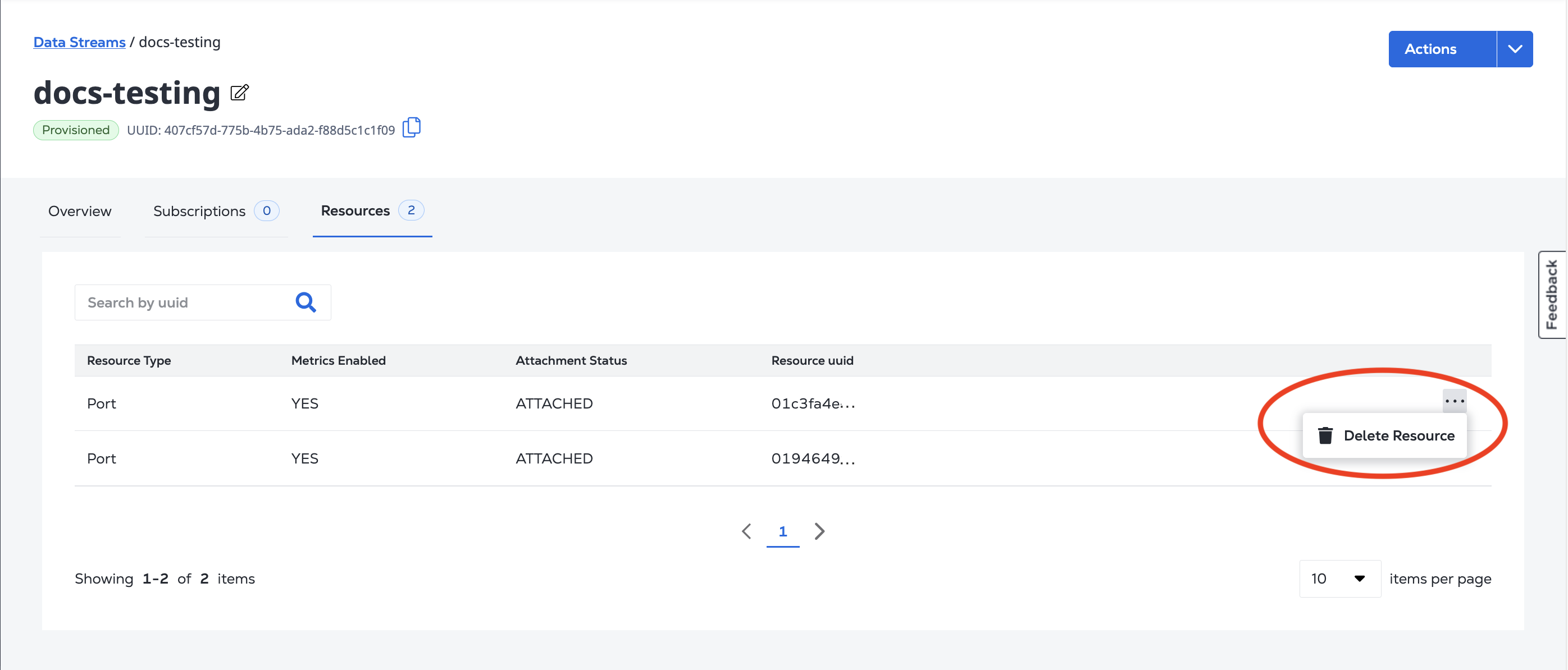

删除资产附件
- Portal
- API
要从数据流中删除资源,请从_数据流清单_中选择该_数据流_。在“数据流详情”页面中,单击“**资源”**以查看“资源列表”。
在资源的选项菜单中,单击删除资源。
