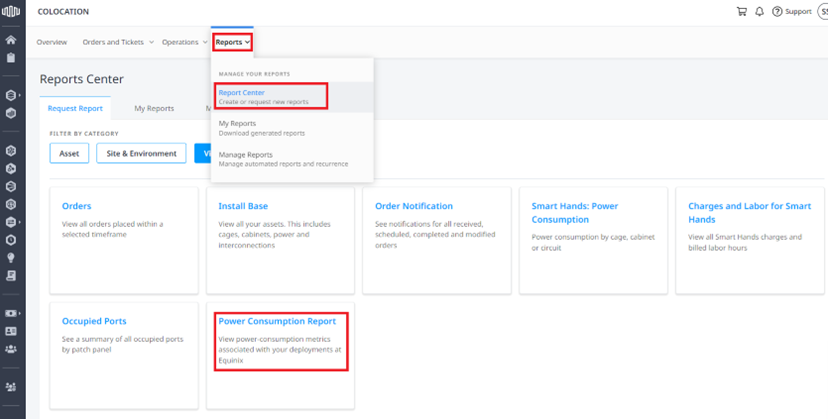

  1. 登录客户门户网站。
  2. 在全局导航菜单中,单击“报告”
  3. 从“报告”菜单中,选择“报告中心”。
  4. 从可用报告列表中,选择Smart View功耗报告。
  5. 选择要包含在报告中的IBX位置和层次结构级别(机笼、机柜或电路和仪表)。

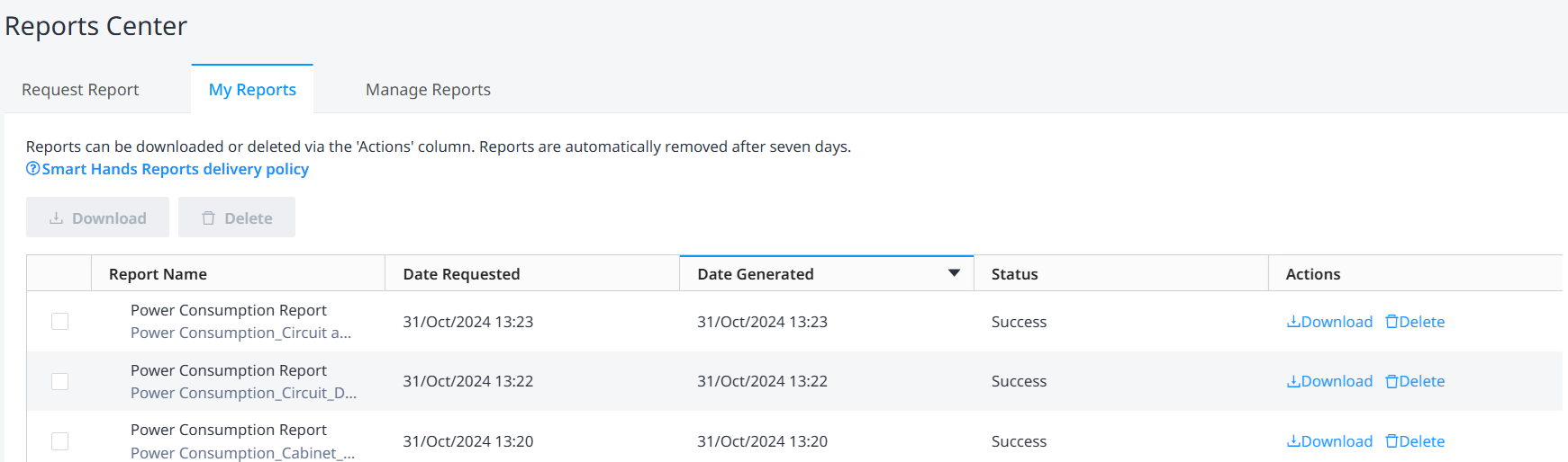

要下载和查看报告,请单击我的报告选项卡中的跟踪。新报告显示在“报告”列表顶部。
