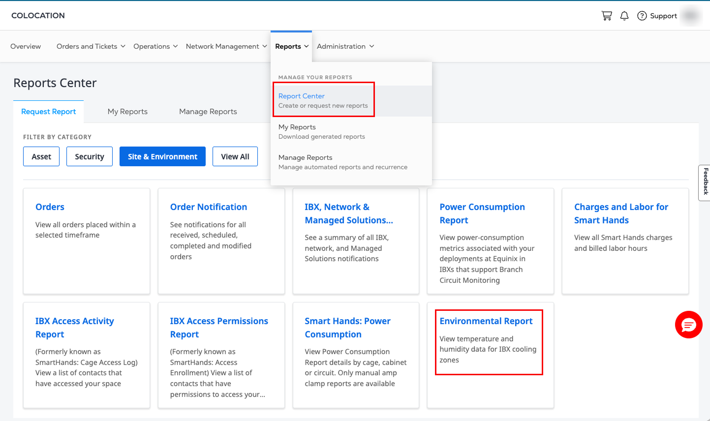

  1. 登录客户门户网站。
  2. 从主导航中选择“报告”,然后选择“报告中心”。
  3. 在_“请求报告_”下,选择“环境报告”。

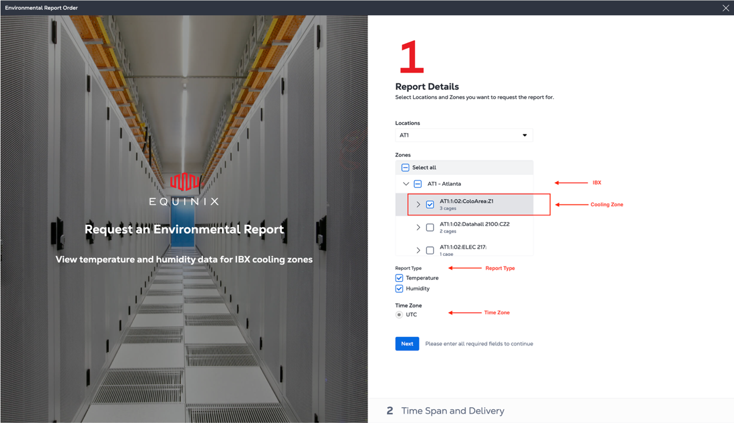

  4. 选择IBX网点,IBX中的冷却区以及要包含在报告中的报告类型(温度,湿度)。默认时区为UTC。
    注意
    环境报告中显示的数据代表冷却区水平状况。IBX数据大厅内的指定区域,共用通用气流和制冷配置。每个区域通常包含:
    • 由同一冷却单元服务的一组机柜
    • 统一的冷热通道布局
    • 在整个空间内安装了一套环境传感器(温度和湿度)。
    冷却区用于更精细地监控运营条件,而不是全设施(IBX级)测量。增强了本地散热环境的可见性,且不影响正式的SLA测量点。环境报告根据冷却区内所有环境传感器的平均温度和湿度生成。

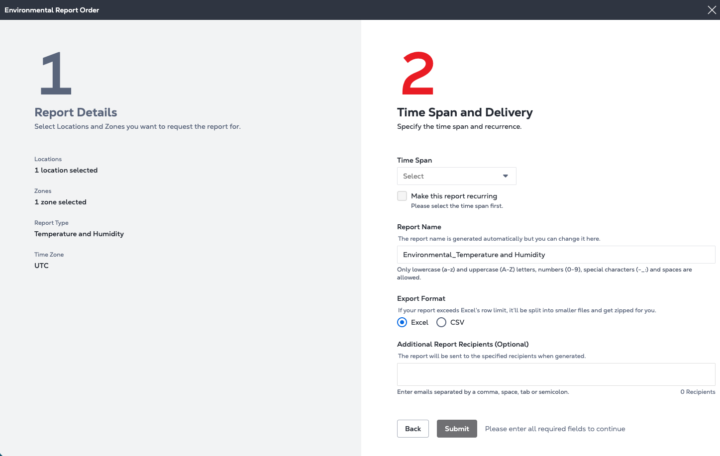

  5. 选择报告的发送频率。
    • 昨天
    • 过去30天
    • 上个月
    • 上个季度
    • 去年
    • 或选择自定义日期范围。您可以选择过去三年内的日期,但每个范围只能跨越一年。
    如果选择昨天,上个月,上个季度或去年,您可以选择“定期生成此报告”。
  6. 请输入报告名称,或保留默认名称。
  7. 选择报告格式:Excel或逗号分隔值(CSV)。
  8. 请输入其他报告收件人的电子邮件地址。
  9. 单击提交。

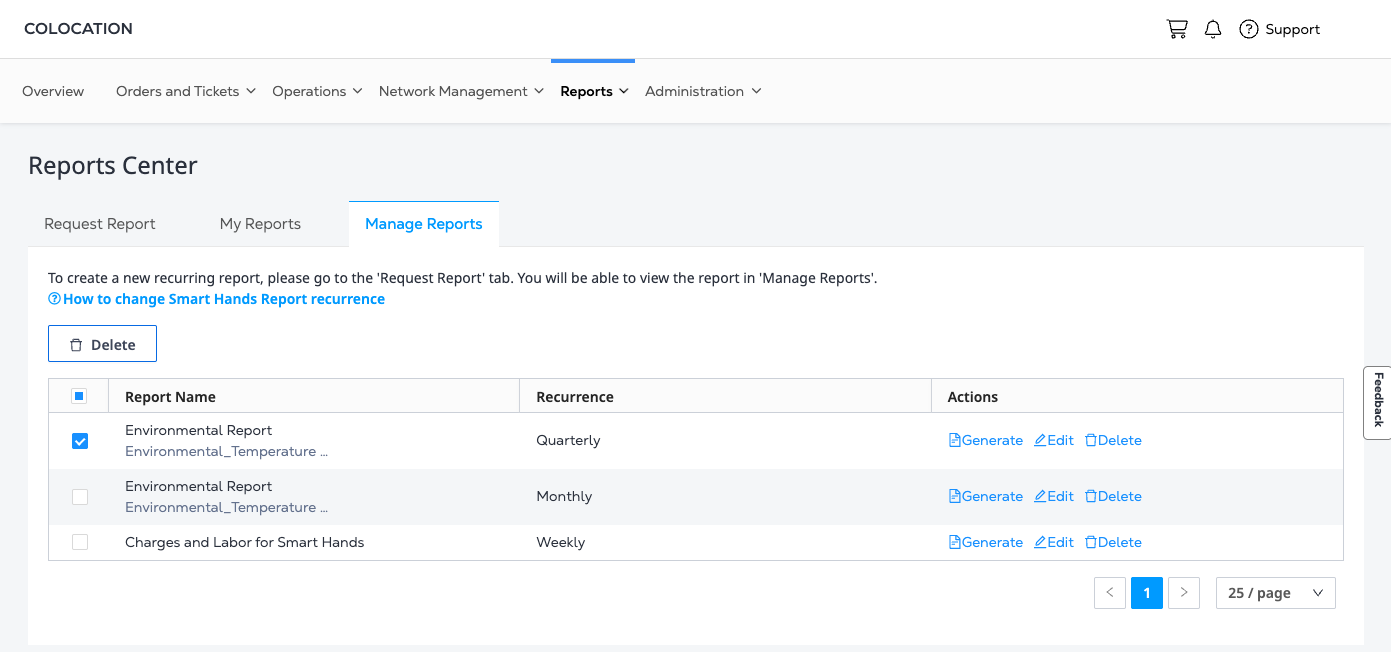

管理报告​
要下载并查看报告,请单击“管理报告”选项卡。新报告显示在“报告”列表顶部。
