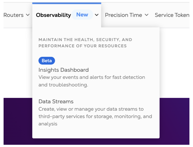

访问洞察控制面板​
  1. 登录客户门户网站。
  2. 前往_Fabric控制面板_。
  3. 从“可观察性”菜单中,选择_洞察控制面板_。
洞察控制面板
或从左侧导航栏中,选择_可观测性_。
洞察控制面板侧菜单

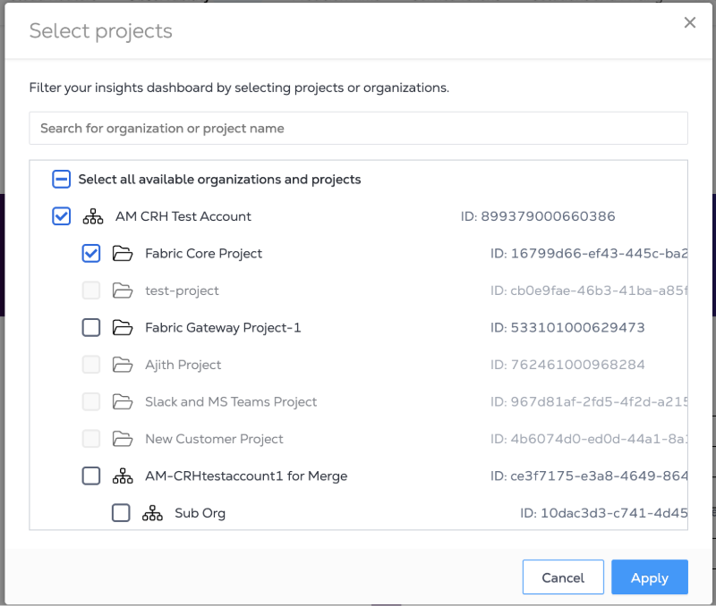

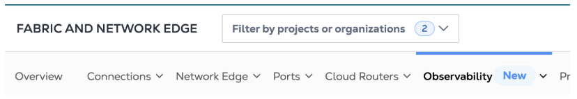

选择项目和组织​
Fabric洞察控制面板包括一个专用的项目和组织选择器。使用此选择器按一个或多个项目或组织筛选控制面板。
  1. 单击_按项目或组织筛选_。
洞察控制面板筛选条件
  1. 在_选择项目_对话框BOX中,搜索组织或项目名称。
  2. 选择一个或多个组织或项目。
  3. 单击应用。
洞察控制面板项目选择器
应用选择后,控制面板会更新以显示所选项目和组织的洞察。

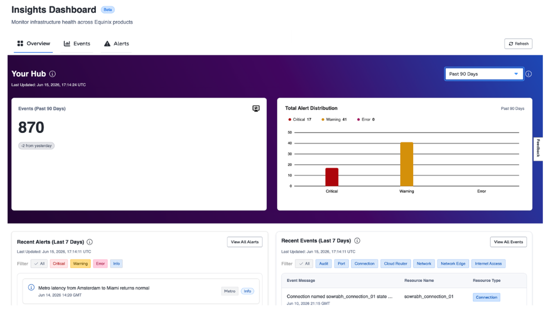

"概览"选项卡​
使用_概述_选项卡获取Fabric事件和告警的高级摘要。
洞察控制面板概述
您的中心​
"您的中心"部分提供所选时间范围内的事件和告警活动摘要。其中包括:
  • 事件-事件__卡显示所选时间范围内的事件总数。
  • 总告警分布-_总告警分布_图显示所选项目或组织的总体事件量和告警严重性分布。告警按严重性分组:
    • 严重
    • 警告
    • 错误
  • 日期范围选择器-使用_日期范围选择器_更新_事件_卡和_告警总分布_图。以下日期范围选项可用:
    • 过去 24 小时
    • 过去48小时
    • 过去72小时
    • 过去 90 天
    • 自定义日期-查看过去90天内自定义日期范围的数据。
洞察控制面板您的中心
活动告警​
注意
活动告警将替换以前的_近期告警_部分。“近期告警”显示过去7天的告警事件。活动告警仅显示当前处于活动状态的告警。
_活动告警_部分提供当前告警活动的预览,无需打开完整_告_警选项卡,最多可显示50个活动告警。已解决的告警不会显示。要查看其他告警,请单击_告警_选项卡,或单击查看所有告警。

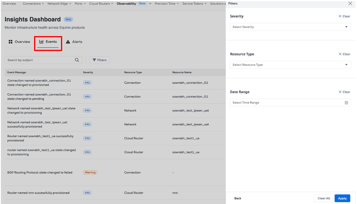

事件选项卡​
_事件_选项卡提供所选项目和组织之间Fabric事件的可搜索和可筛选表。默认情况下,“事件”选项卡显示过去7天的事件数据。使用_日期范围_筛选器选择过去90天内的自定义日期范围。
_事件_表包括事件详细信息,例如:
  • 事件消息
  • 严重程度
  • 资源类型
  • 资源名称
  • 主题
  • 日期和时间
洞察控制面板事件选项卡
您可以按主题搜索事件,并应用筛选条件以缩小结果范围。例如,要搜索与特定Fabric端口相关的事件,请按以下格式输入主题路径:/fabric/v4/ports/{portId}其中portId是端口的UUID,/fabric/v4/ports/f14420a5-45e9-4b4f-b3c9-034609c7a191。
要筛选表格,请单击筛选器。支持的筛选器包括:
  • 严重性:对严重,错误,信息和警告的多选支持。
  • 资源类型:审核,云路由器,连接,互联网接入,网络,Network Edge,端口,Precision Time和服务令牌。
  • 日期范围

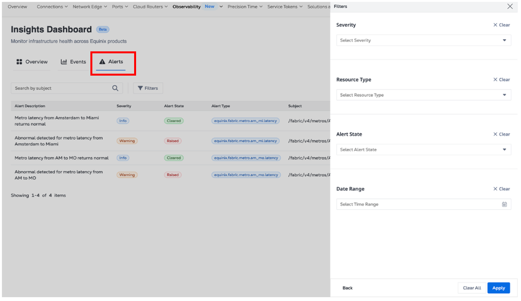

"告警"选项卡​
使用_告警_选项卡查看所选项目和组织的告警历史记录,告警状态和严重性。_告_警选项卡提供可搜索,可筛选的告警表。
“告警”表包括以下详细信息:
  • 警报说明
  • 严重程度
  • 告警状态
  • 警报类型
  • 主题
  • 资源类型
  • 日期和时间
默认情况下,“告警”选项卡显示过去7天的告警数据。使用_日期范围_筛选器选择过去90天内的自定义范围。
洞察控制面板警报筛选器
切换活动告警​
使用_仅显示所有活动告警_切换以查看当前处于活动状态的_告_警的最新信息。
洞察控制面板警报选项卡
筛选条件​
选择筛选器以选择严重性级别,资源类型或自定义日期范围。视所选视图而定,以下筛选条件可用:
  • 严重性-多选支持,以筛选严重,错误,致命,信息和警告严重性。
  • 资源类型- ASN,云路由器,连接,互联网接入,都会区,网络,Network Edge,端口,Precision Time和服务令牌。
  • 告警状态-对清除和提起的多选支持。
  • 日期范围
注意
活动告警的状态始终为Raised,因此该视图中的_告警状态_筛选器不可用。信息告警也不包括_在活动告_警视图中。
搜索​
您可以按主题搜索告警。例如,要查找特定Fabric端口的告警,请按以下格式输入主题路径:/fabric/v4/ports/{portId}``portId端口的UUID。
示例:/fabric/v4/ports/f14420a5-45e9-4b4f-b3c9-034609c7a191
洞察控制面板警报搜索
