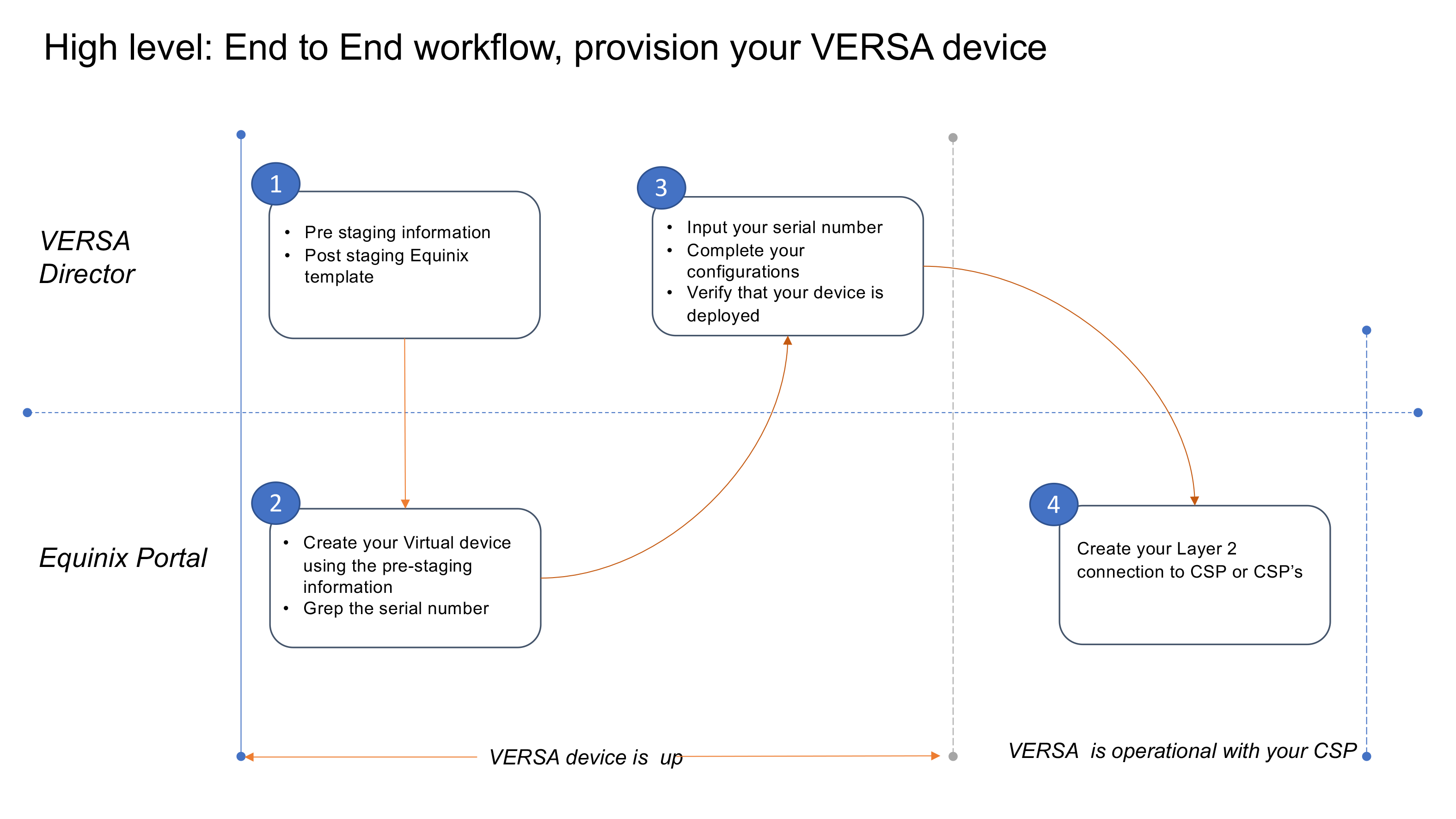

高级端到端工作流程:配置 VERSA 设备

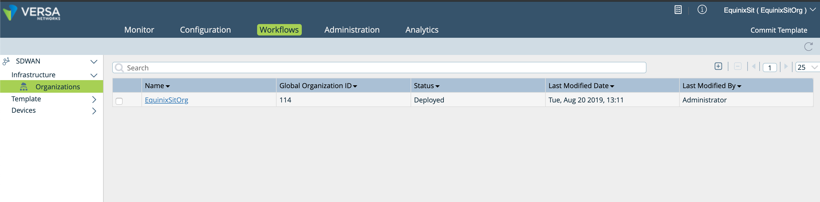

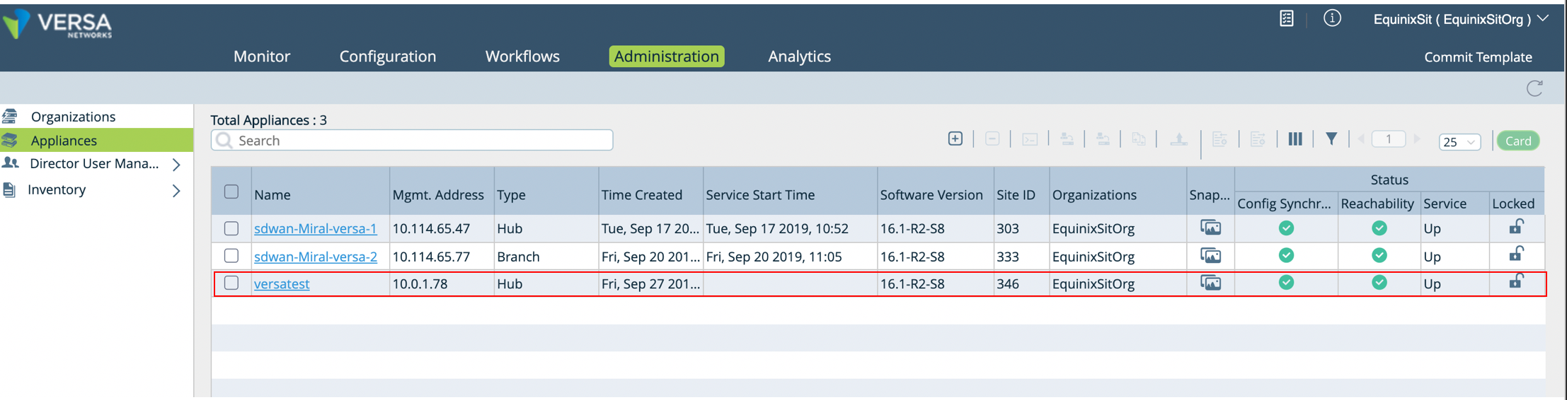

第2部分:验证是否已在Versa Director上设置组织​

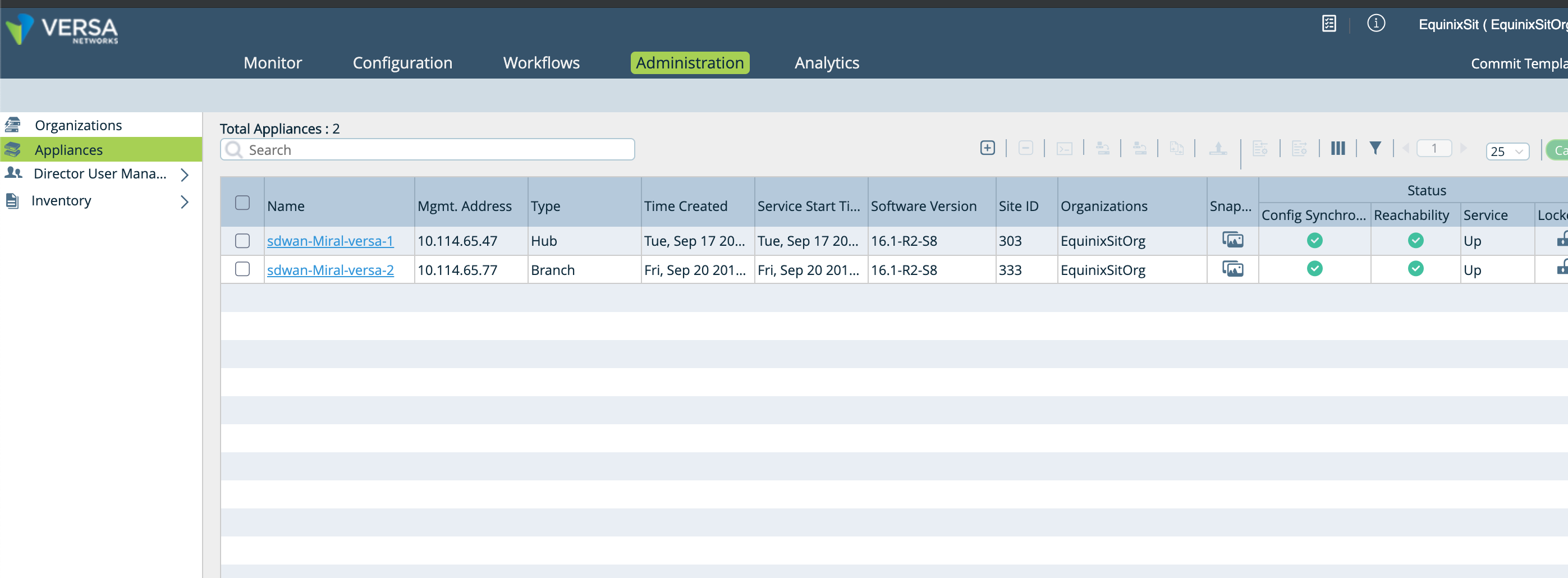

  1. 查看 VERSA Director 上的组织。
  2. 查看 VERSA Director 上的用具。

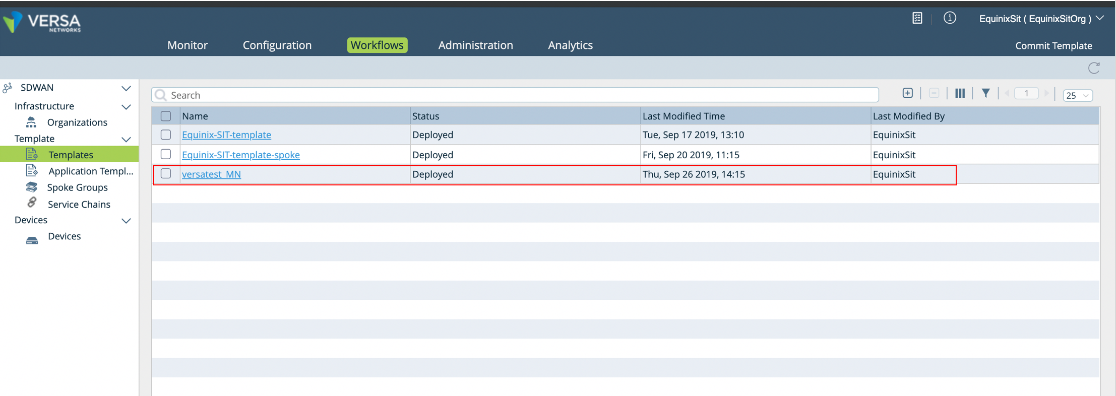

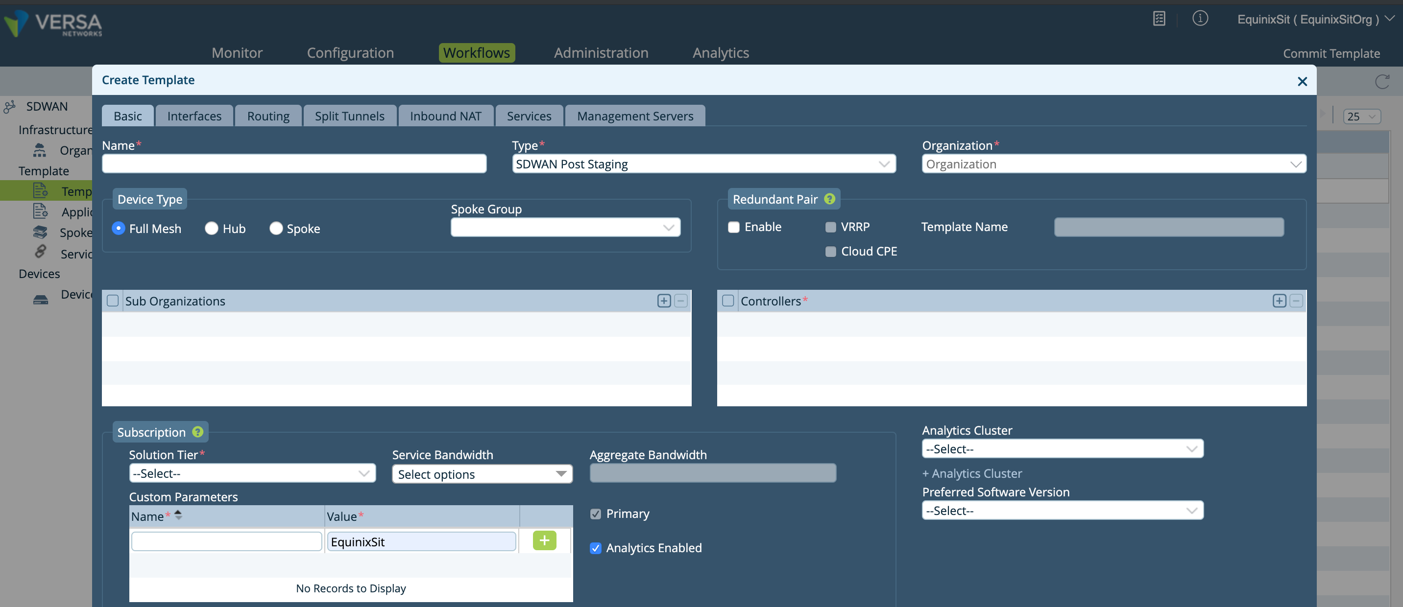

第3部分:后期部署模板创建​

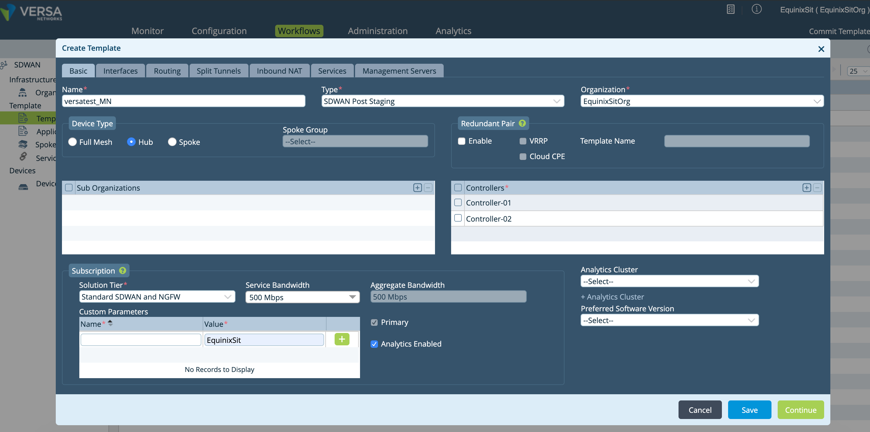

创建设备后,请命名设备,然后为设备贴上标签。有关此过程在Versa Director界面中的外观,请参阅以下页面快照。
  1. 为你的设备提供一个名称。
  2. 接下来,给你的设备贴上标签。

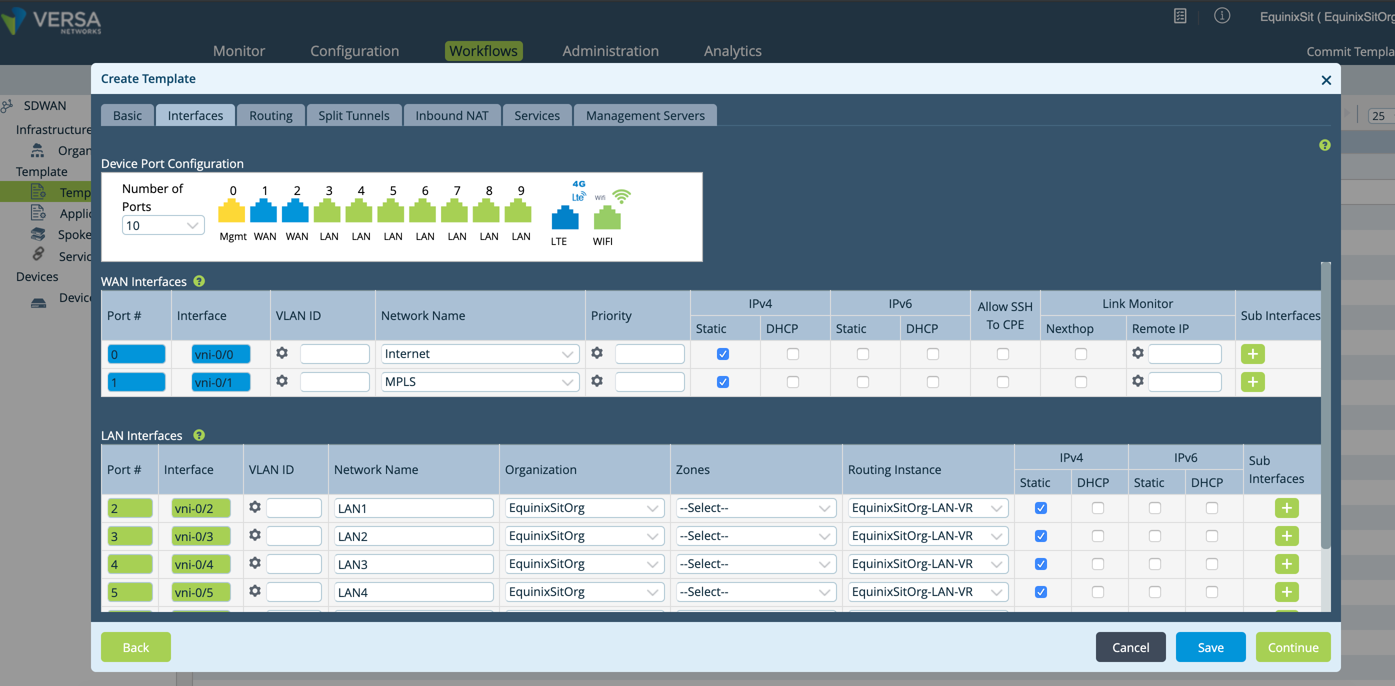

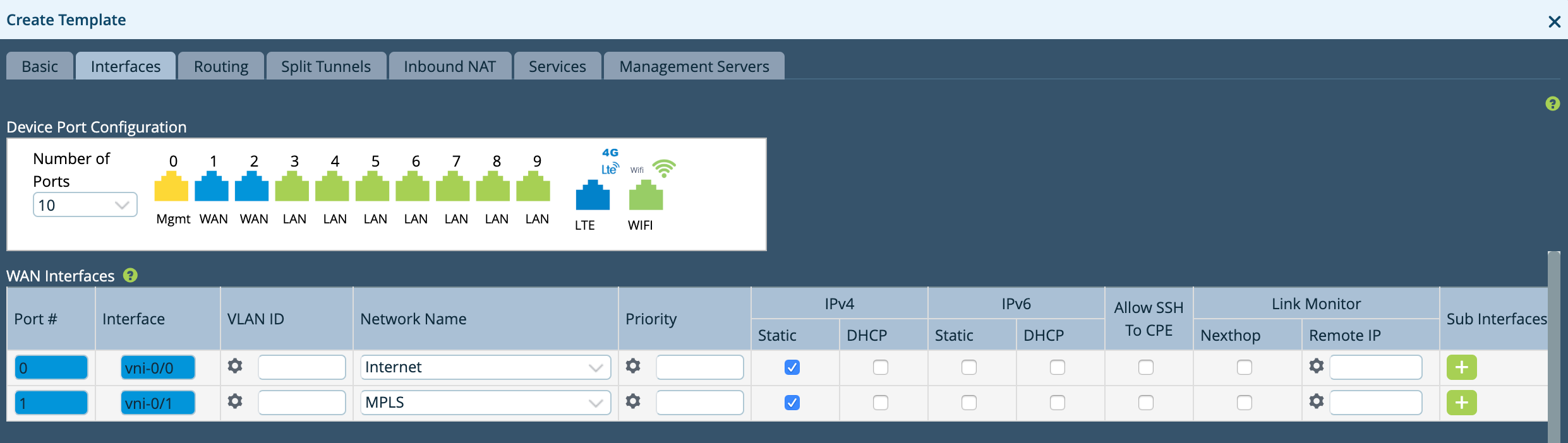

  3. 创建你的局域网接口,然后创建你的广域网接口,并将设备添加到虚拟路由和转发(VRF)云。
    下面显示了在 VERSA Director 中创建 LAN 接口的位置。
  4. 创建你的广域网接口并添加到VRF云。

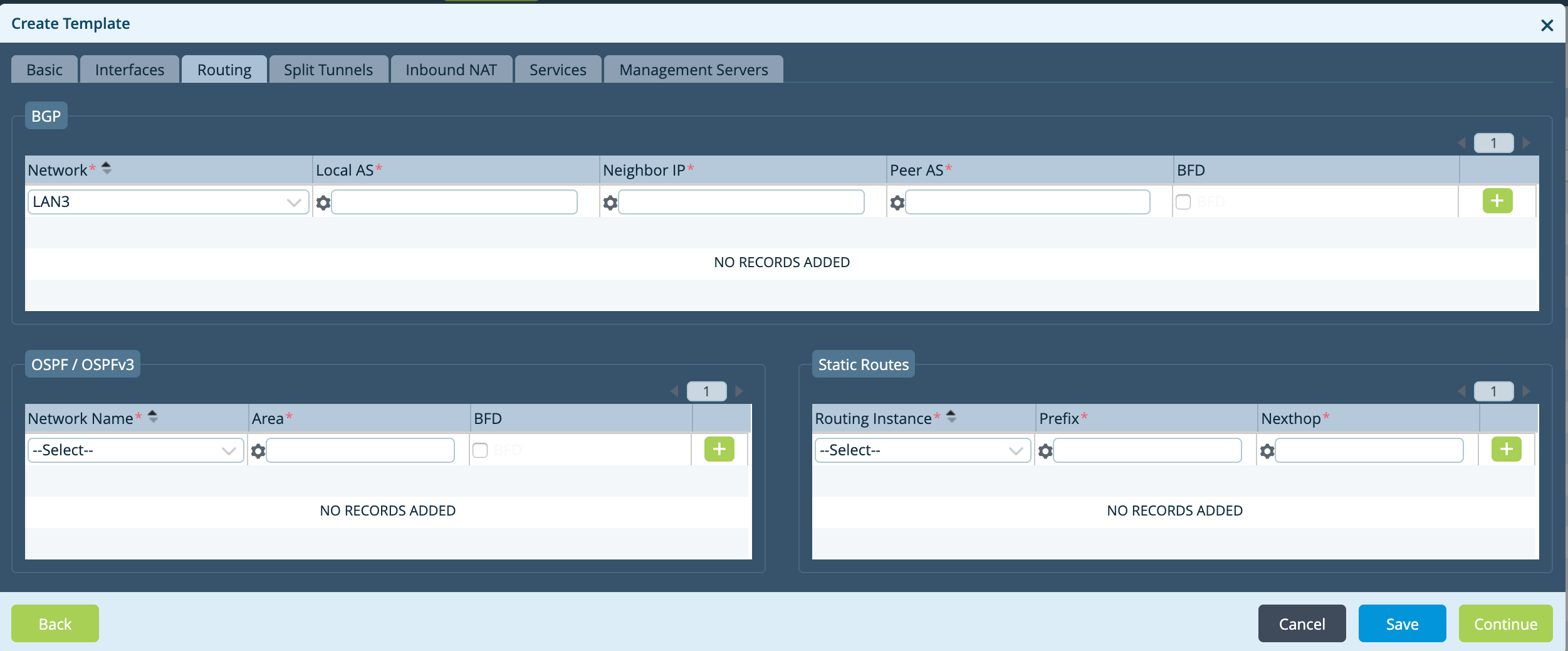

  5. 创建局域网侧的BGP。
  6. 创建后阶段的模板。

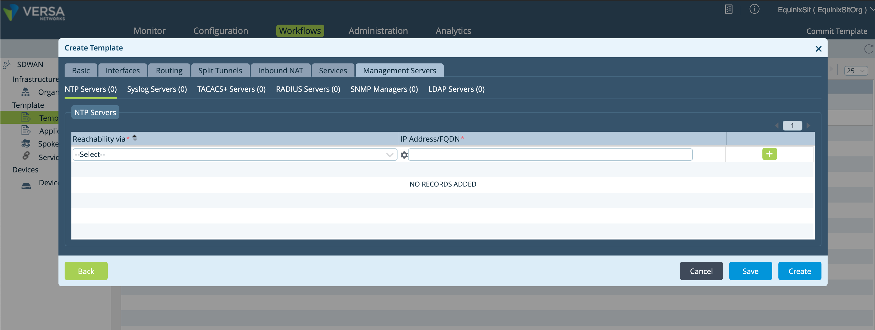

    这在创建模板时显示。

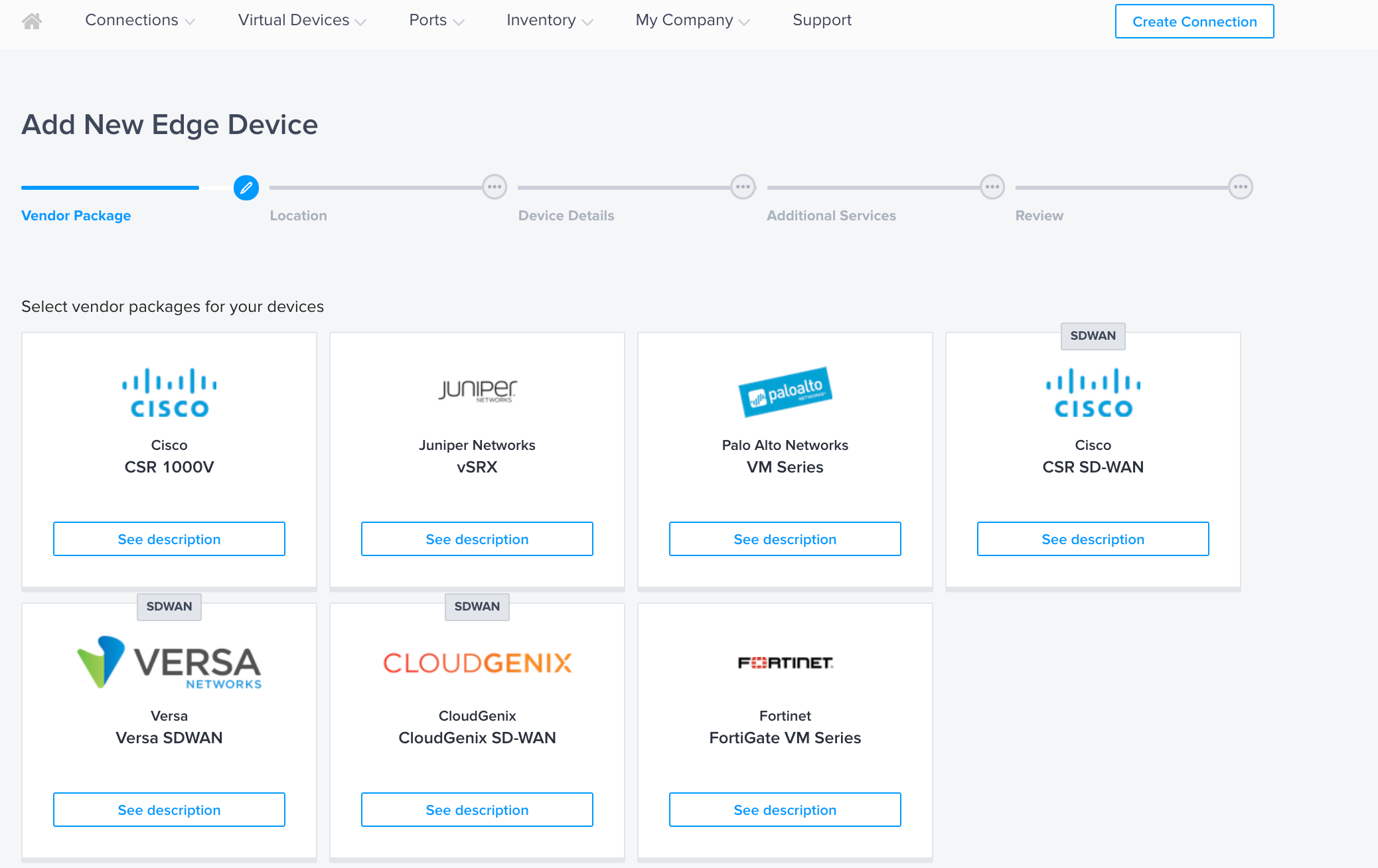

第4部分:在Equinix Network Edge上配置设备​
现在您已经完成了 VERSA Director 的配置,下一步是在Network EdgeMarketplace上配置设备。

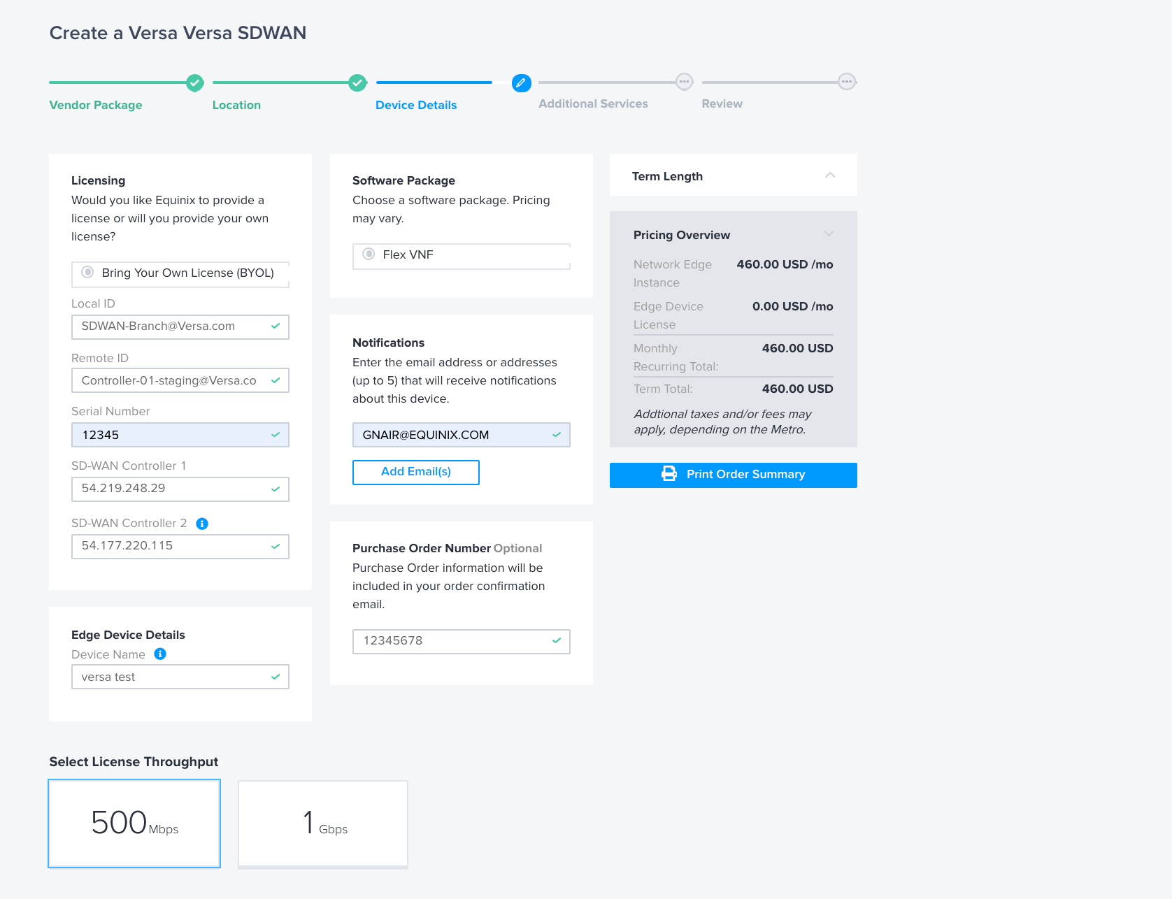

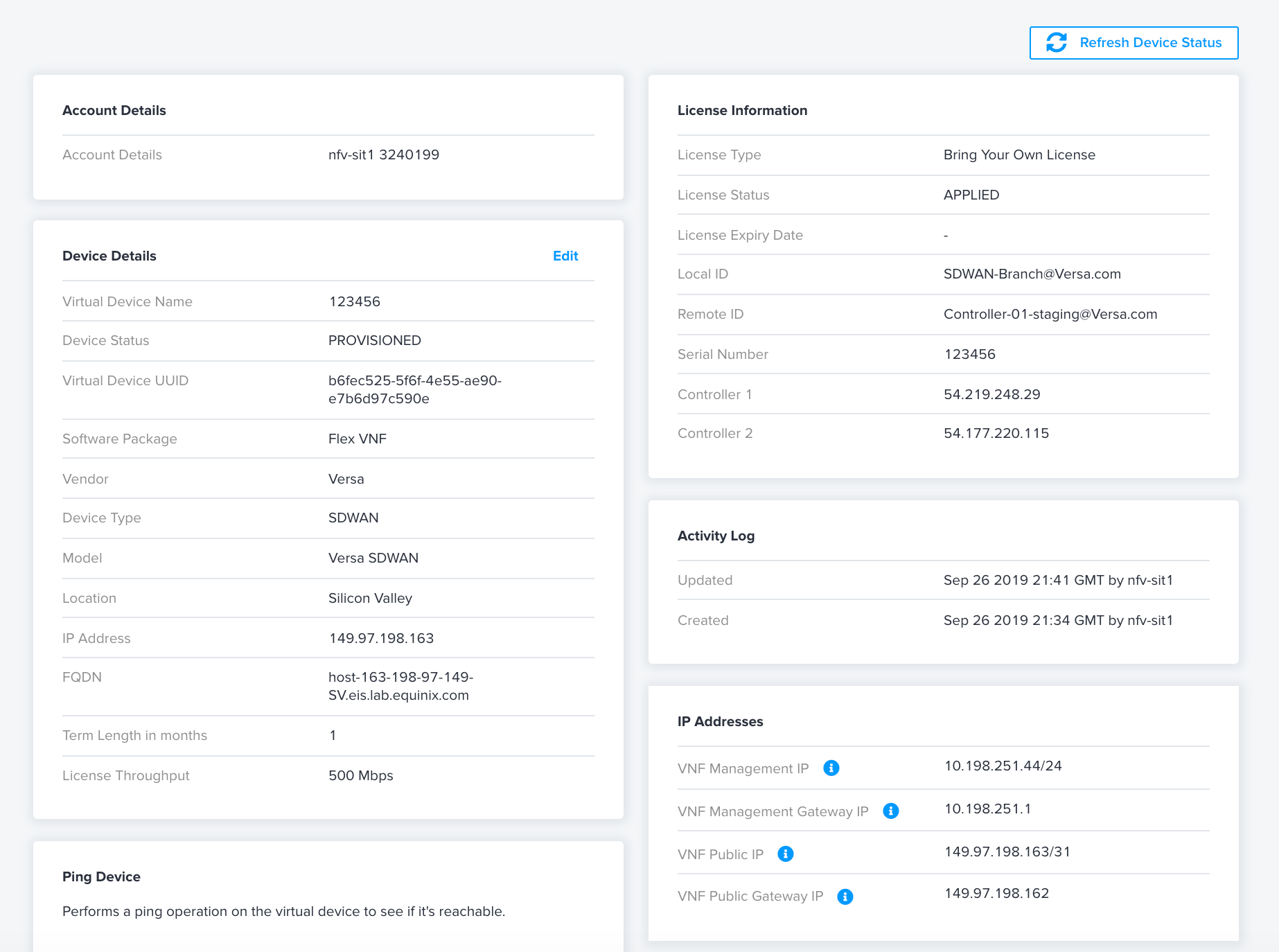

  2. 输入 VERSA 主任提供的预分期信息和序列号。
    该设备现在已被配置。
    注意
    记住已分配的公共 IP 地址。

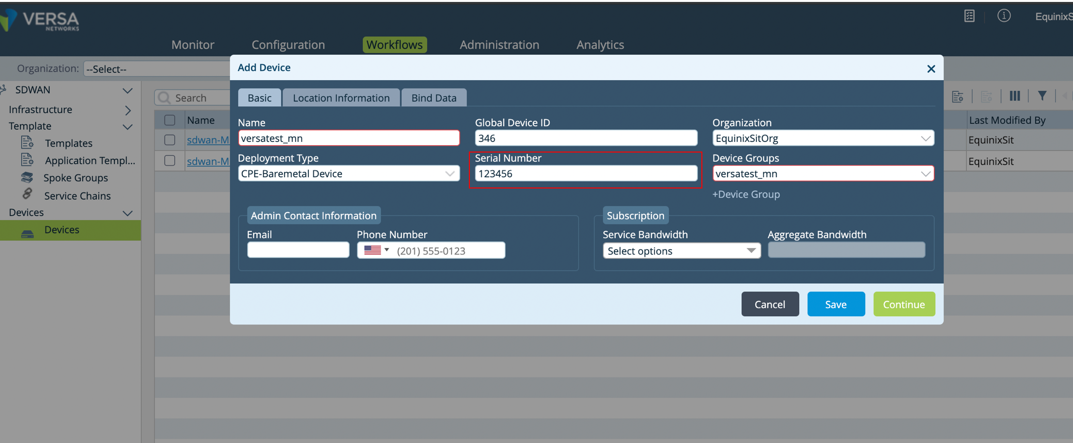

第5部分:在Versa Director上完成配置​
  1. 返回 VERSA 管理器并完成配置。

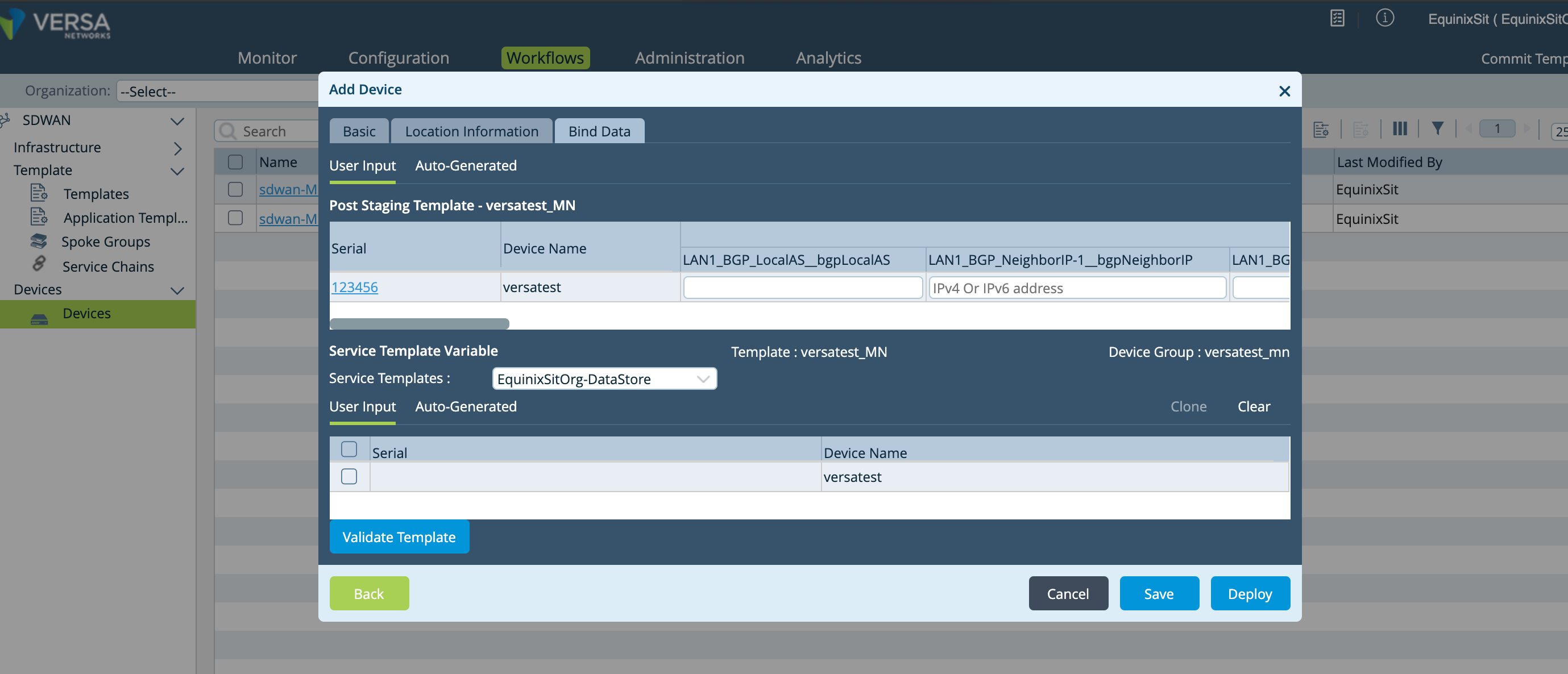

  2. 在 VERSA Director 中完成设备部署所需的步骤。
  3. 输入序列号和其他基本信息。
  4. 输入Equinix提供的公共IP地址并完成配置。
  5. 确认你的设备处于激活状态。
