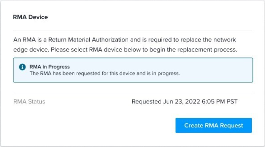

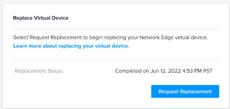

  4. 选择设备,然后单击设备详细信息中的工具选项卡。
  5. 在Replace Virtual Device (替换虚拟设备)部分中,单击Request Replacement(请求替换)。

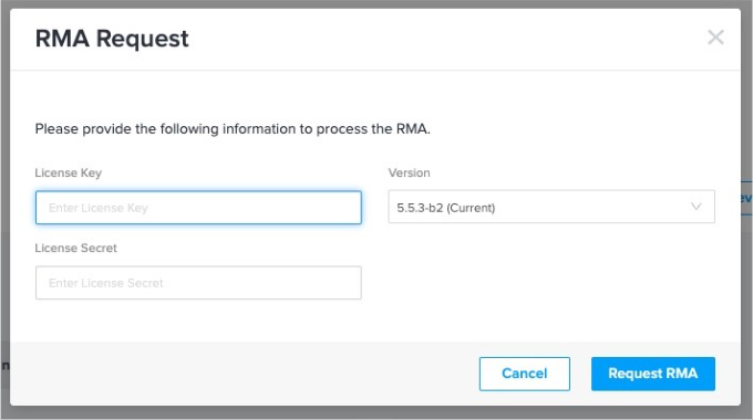

  6. 在 Palo Alto Networks Prisma SD-WAN Web 界面中输入在虚拟设备更换过程中获得的许可证密钥和许可证密码。

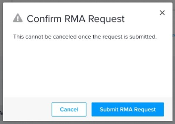

  7. 单击提交以确认您的请求。
    警告
    一旦提交申请,这个过程就不能取消。
设备卡将显示您的请求正在进行中。
设备状态将指示Provisioning (配置)。虚拟设备更换过程完成后,状态将更改为已完成,并带有时间戳。供应状态将更改为"已供应"。如果有任何问题妨碍了更换过程的成功完成,状态将指示为**"失败"**(显示为红色)。如果您看到此失败状态,请打开客户支持案例。
要提交支持案例,请参阅支持。

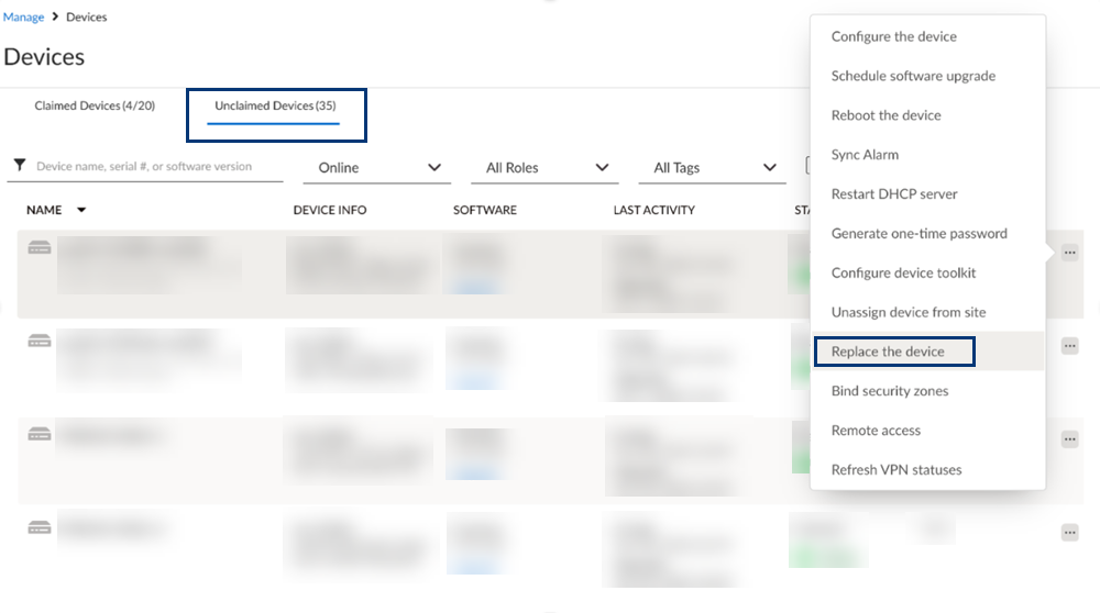

推送配置到新设备​
  1. 登录 Palo Alto Networks Prisma SD-WAN Web 界面。

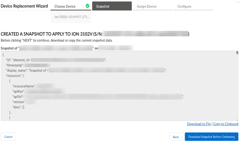

  2. 选择管理>设置>设备>未声明的设备。
  3. 从省略号菜单中,选择替换设备。

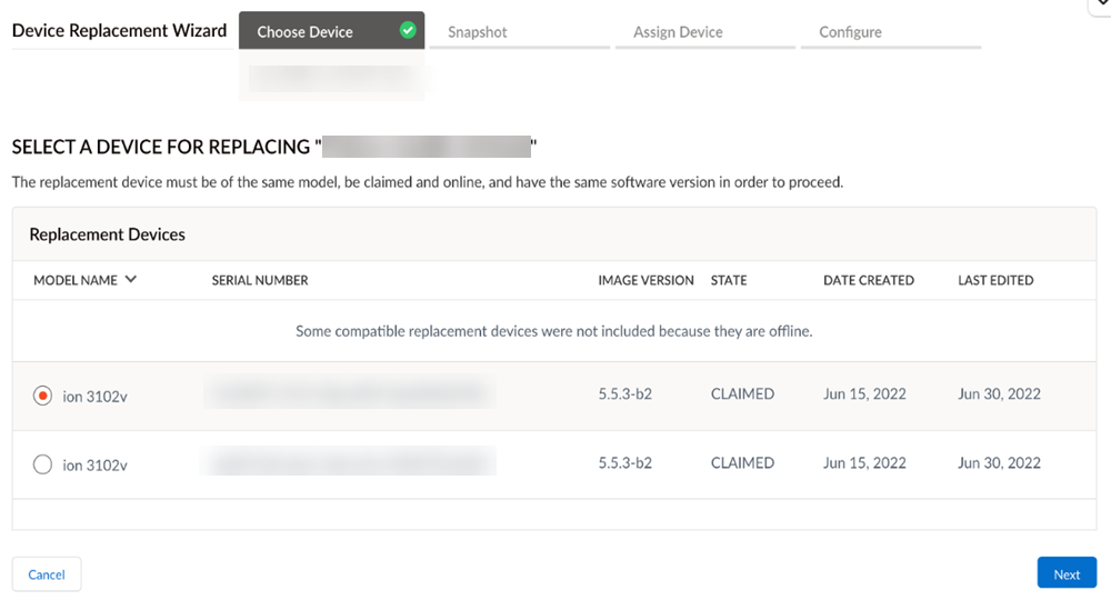

  4. 选择一个替换设备。
    注意
    可以有多种替换装置,所以要确保选择正确的装置。
  5. 单击Next (下一步)为替换设备选择快照。
    注意
    替换的设备必须是在线的,并声称要应用快照。
  6. 创建快照后,单击Download Snapshot (下载快照),然后再继续。
  7. 根据需要选择“下载到文件”或“复制到剪贴板”。

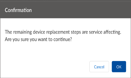

  8. 下载快照后,单击下一步继续。确认剩余的设备更换步骤影响服务后,单击"OK"(确定)。

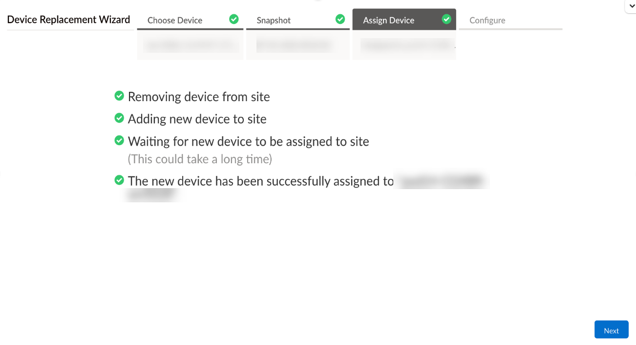

  9. 将替换的设备分配给站点。
    更换向导将从故障设备获取站点信息并将其传输到更换设备。如果将替换设备分配给站点,但未分配故障设备,则服务可能会暂时受影响。

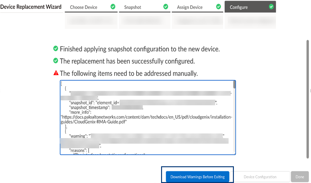

  11. 复制手动配置后,单击完成以完成替换过程。
    注意
    替换向导会自动将配置从旧设备传输到新设备。可能存在需要手动配置的功能标志。未复制的配置将在文本BOX中列出。
    设备配置成功后,将显示最终屏幕。如果有任何警告,请在退出向导之前下载这些警告。
  12. 单击**Done (完成)**以完成设备更换过程。
