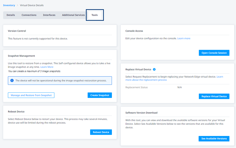

  4. 单击设备名称,然后单击工具。

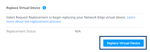

  5. 在Replace Virtual Device (替换虚拟设备)部分中,单击Replace Virtual Device(替换虚拟设备)。
    单击请求替换。

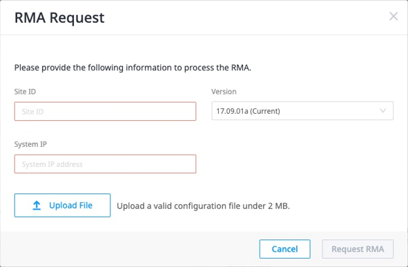

  6. 在Request BOX中,输入站点ID,系统IP,然后单击Upload File (上载文件)上传Bootstrap文件。
    信息
    系统IP必须不同于故障设备的IP。但是,强烈建议您使用与要更换的设备所用的站点ID相同的站点ID。
    注意
    Bootstrap文件扩展名必须为**.cfg**,文件大小不能大于2 MB。
  7. 单击请求。
  8. 在Confirm Request BOX中,单击Submit Request(提交请求)。
