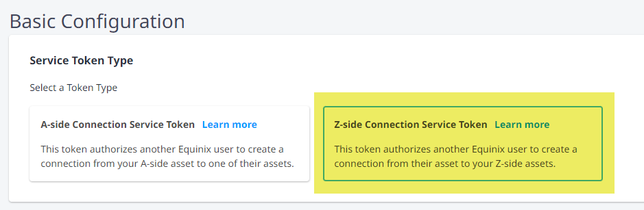

  3. 在"服务令牌类型"部分中,单击**"Z-Side Connection Service Token**(Z侧连接服务令牌)"。
