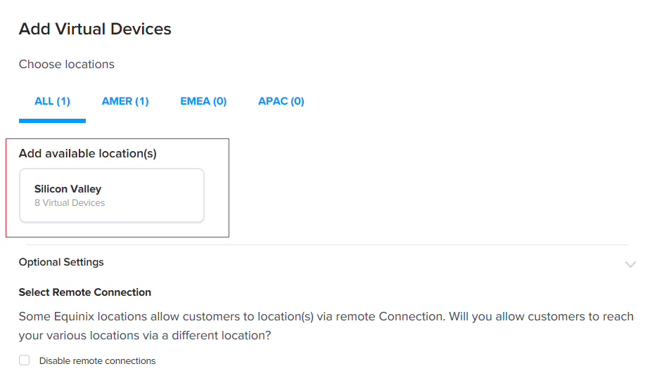

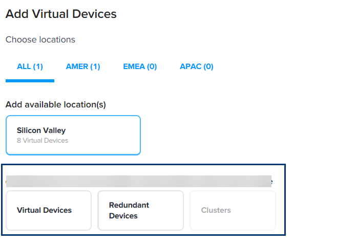

选择位置​
  1. 在_"添加可用位置_"部分中,单击一个位置。

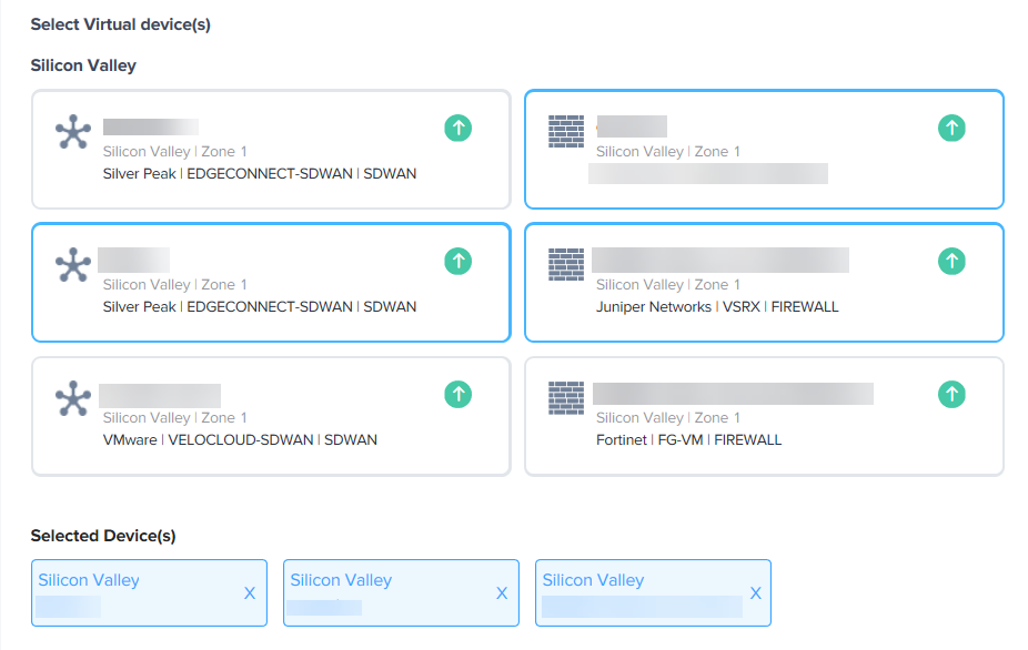

  2. 选择_Virtual Devices_ (虚拟设备),Redundant Devices (冗余设备)或_Clusters_(群集)。
  3. 在_Select Virtual Devices_ (选择虚拟设备)部分中,选择设备。
    您选择的设备将显示在_Selected Device (s)_(选定的设备)部分中。

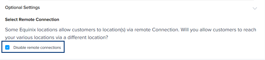

  4. 如果您不希望客户通过其他位置到达您的位置,请选中_禁用远程连接_复选框。
  5. 单击Next (下一步):带宽。

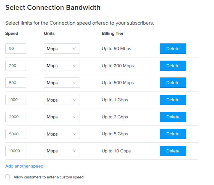

选择带宽​
  1. 在"选择连接带宽"部分中,确定用户的连接速度限制。
    • 单击列出的任何速度旁边的删除。
    • 如果要添加未列出的速度,请单击添加其他速度。
  2. 如果要允许用户添加自定义速度,请选中_允许客户输入自定义速度_复选框。
  3. 单击Next (下一步):配置。

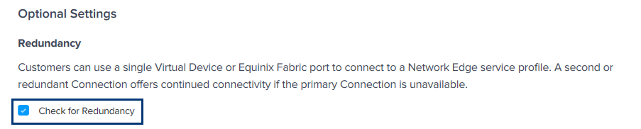

  1. 如果您希望Network Edge在连接到服务配置文件时检查客户设备的冗余,请在_可选设置_部分中单击_检查冗余_。

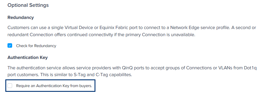

  2. 如果希望港口客户使用密钥进行访问,请选择"要求买家提供验证密钥"。

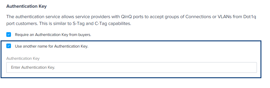

  3. 如果选中了_"需要买家提供的验证密钥_",并且希望使用另一个名称作为_验证_密_钥_,请选择"使用另一个名称作为验证密钥",然后在"验证密钥"字段中输入密钥。
