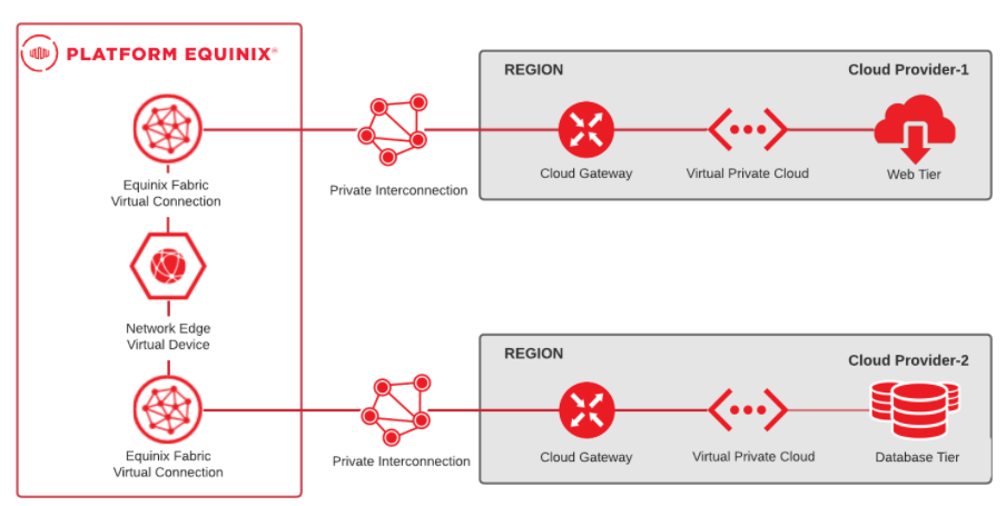

架构​
此架构场景中的多云拓扑在一个云提供商中部署了一个Web层,在同一区域与另一个云提供商部署了一个数据库层。此解决方案减少已部署设备的数量,并在多个云提供商的边缘创建一个抽象层。企业发现这有助于降低网络复杂性并潜在降低云到云的连接成本。
应用层之间的网络通信由直接私有第2层互连通过Equinix Fabric提供,由Network Edge设备提供第3层服务。Network Edge设备是一种虚拟网络功能(VNF),由Network Edge网络功能虚拟化(NFV)平台托管。

  • Equinix Fabric–Equinix Fabric是一个交换平台,为Fabric上的众多提供商提供专用连接。Fabric上配置虚拟电路时,使用软件定义的网络,以建立与连接到Fabric的提供商的连接。虚拟连接可使用客户门户网站或API创建。
  • Equinix Network Edge–Network Edge是一个符合ETSI标准的NFV平台,托管WAN来自思科,瞻博网络,帕罗奥图,飞塔,Verteta等不同供应商的VNF (路由器,防火墙和SD-VNF)和检查点。VNF可以实时部署,部署完成后,您可以开始与Fabric上的提供商建立虚拟连接。
云服务提供商 (CSP) 组件​
  • 专用互连–来自CSP的专用互连是连接到Equinix Fabric的第2层合作伙伴或托管连接。合作伙伴或托管连接提供设备与其对等设备的CSP路由器之间的中间交换机。建立第2层专用互连后,您可以设置与CSP网关的第3层对等互连。专用互连绕过互联网。
  • 云网关–云网关是一种软件定义的路由器,在CSP网络中实例化并连接到虚拟私有云。云网关用于与Network Edge设备建立BGP对等互连,并连接到虚拟私有云(VPC),提供云之间的可达性。
  • 虚拟私有云——VPC 是一个虚拟网络,可作为部署子网和其他网络结构的容器,以实例化计算和其他应用服务。
  • VPC构建完成后, 可以根据应用需要部署主机。在本体系结构示例中,客户可以为Web层部署IaaS,将数据库层部署为IaaS或部署为PaaS解决方案。使用这些部署模型,所有服务都可以通过专用互连访问。
