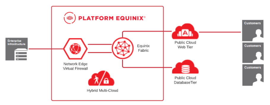

架构​
此参考架构场景中的混合多云拓扑包含一个Web层部署在一个云提供商中,一个数据库层部署在同一区域的另一个云提供商中。应用程序唯一可公开访问的组件是Web层。所有其他组件都必须得到保护,包括企业基础设施,该基础设施也为应用程序提供服务,并且由于延迟要求,必须靠近其他组件。
此解决方案减少已部署设备的数量,并在所有应用程序层之间创建单一安全控制点。企业可以降低网络复杂性,从而降低云到云的连接成本并提高安全性。
应用层之间的网络通信由Equinix Fabric上的直接专用第2层互连提供,Network Edge设备提供第3层路由和安全服务。Network Edge设备是一种虚拟网络功能(VNF),由Network Edge网络功能虚拟化(NFV)平台托管。
通过Network Edge虚拟防火墙和Equinix Fabric连接到公有云层级的企业基础设施
