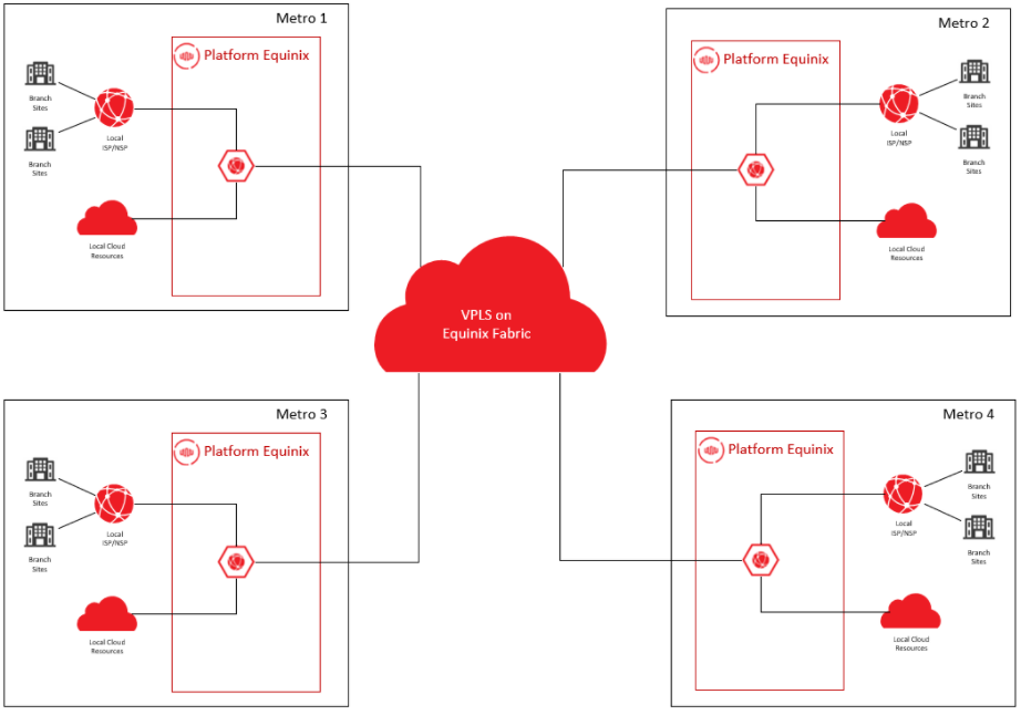

架构​
此参考架构中的全球 SD-WAN 主干网部署利用了部署在Network Edge基础设施上不同城市的 SD-WAN 虚拟设备,使用 Equinix Fabric 连接在一起。
这些Network Edge部署将充当区域中心。Network Edge设备直接集成到Equinix Fabric中,因此可以与云和网络建立必要的互连,从而使此架构取得成功。此外,Equinix Fabric将用于为全球WAN叠加提供底层连接。
当关注 Equinix Fabric 在Network Edge设备之间的全球连接时,有两种主要的联网方式得到支持。
  • 虚拟电路——这是典型的Equinix Fabric连接模型,其中在两个设备之间创建虚拟电路以创建点对点连接。
  • 设备链路——这是一个全网状全局可用的 VPLS,它将所有连接的设备放入单个广播域中。
有关设备链接的详细信息,请参阅设备链接。
另外值得一提的是,每个网络服务(点对点虚拟电路和设备链路)在虚拟设备上使用一个接口,使设备链路在大型部署中的可扩展性更高。但是,如果需要半网状网络拓扑,则可以结合使用这两种服务。
下图假定设备链路用于跨不同城域网连接所有虚拟WAN集线器,因为这将为将来部署更多城域网提供最具可扩展性的解决方案。
