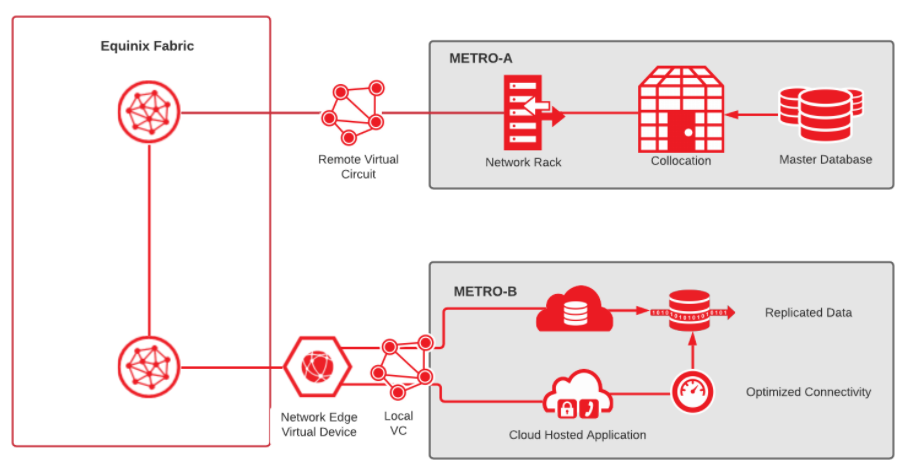

架构​
此参考架构场景包括部署在都会区A的Equinix Colocation机柜中的主数据库,该主数据库必须复制到都会区B中的云托管数据库。由于没有在都会区B部署硬件的计划,因此所有组件都必须以虚拟方式部署。都会区B还包括一个托管应用程序,用于访问复制数据库中的数据。要优化应用程序性能,托管应用程序和复制的数据库必须近在咫尺。
都会区网点之间的网络通信由Equinix Fabric通过远程虚拟电路提供。复制数据库与托管应用程序之间的低延迟连接通过本地虚拟电路提供,虚拟电路将应用程序互连到托管在不同云提供商上的复制数据库。
都会区A中的Colocation通过Equinix Fabric连接到都会区B中的Network Edge虚拟设备和云应用程序
Equinix 组件​
  • Equinix Fabric–Equinix Fabric是一个交换平台,为Fabric上的众多提供商提供专用连接。Fabric上配置虚拟电路时,使用软件定义的网络,以建立与连接到Fabric的提供商的连接。虚拟连接可使用客户门户网站或API创建。
  • Equinix Network Edge–Network Edge是一个符合ETSI标准的NFV平台,托管WAN来自思科,瞻博网络,帕洛奥尔托,Fortinet,Verta等不同供应商的虚拟网络功能(VNF)(路由器,防火墙和SD-VNF)和检查点。VNF可以实时部署,部署完成后,您可以开始与Fabric上的提供商建立虚拟连接。
  • 远程虚拟电路–远程虚拟电路用于在Fabric中构建第2层电路。使用VNI和VLAN的组合将第2层底层拼接在一起,因此您可以形成第2层邻接以建立第3层连接。虚拟电路带宽可根据应用需求的变化动态调整。
  • 本地虚拟电路 – 本地虚拟电路的功能与远程虚拟电路相同,并且在构建与 Fabric 参与者的互连时,部署在同一城域网内。
  • 网络机架/ Colocation–网络设备和主要数据库将托管在都会区A的Equinix数据中心,网络设备将连接到Equinix Fabric。网络机架中的网络设备将通过远程虚拟电路与都会区B中的Network Edge虚拟设备建立第3层对等互连
云服务提供商 (CSP) 组件​
  • 专用互连–来自CSP的专用互连是连接到Equinix Fabric的第2层合作伙伴或托管连接。合作伙伴或托管连接提供设备与其对等设备的CSP路由器之间的中间交换机。建立第2层专用互连后,您可以设置与CSP网关的第3层对等互连。专用互连绕过互联网。
  • 云托管服务 – 应用程序和复制数据库托管在位于 Metro B 的网络边缘虚拟设备附近的云提供商中。
  • 优化的连接性——由于云托管组件和网络边缘虚拟设备位置接近,并通过虚拟电路互连,因此该应用程序的性能得到了优化。
