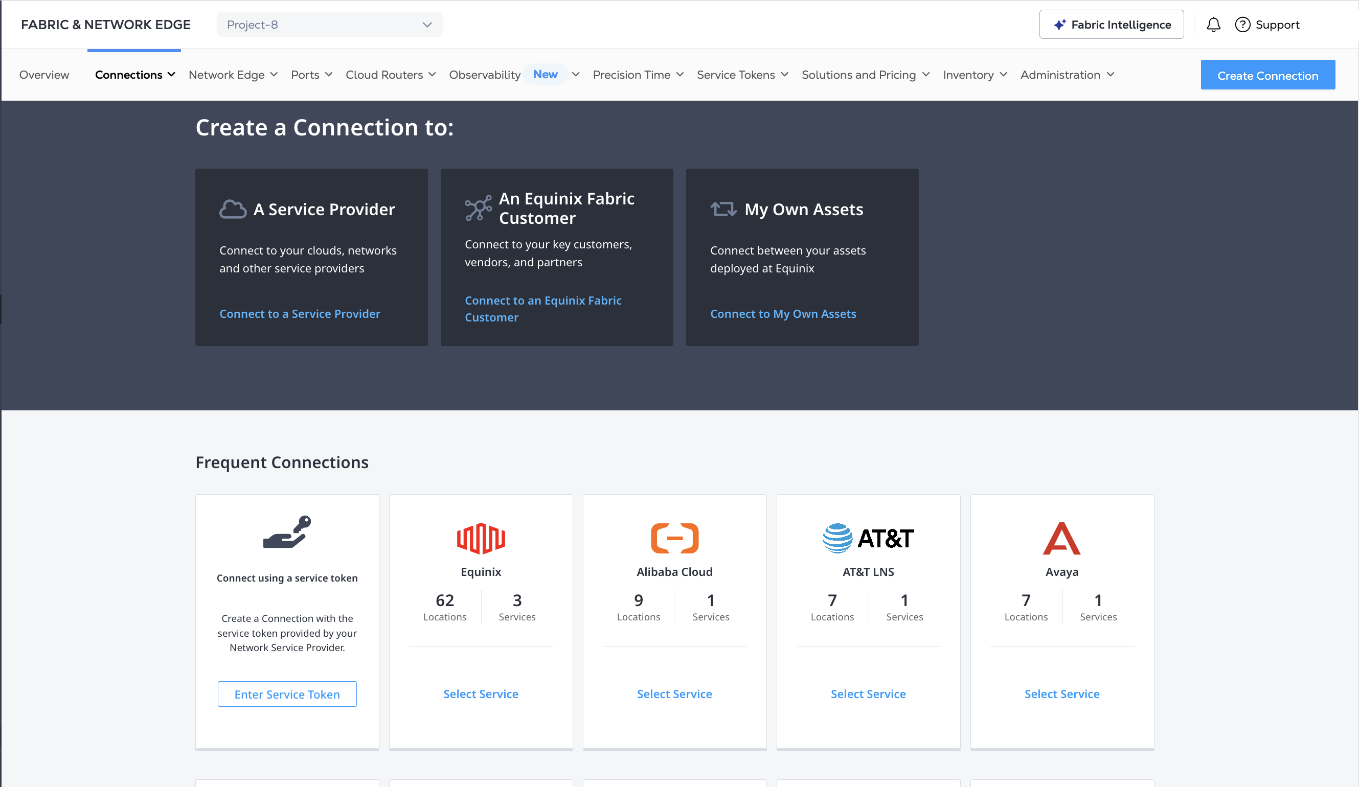

在_Network Edge仪表板_中,单击创建连接。

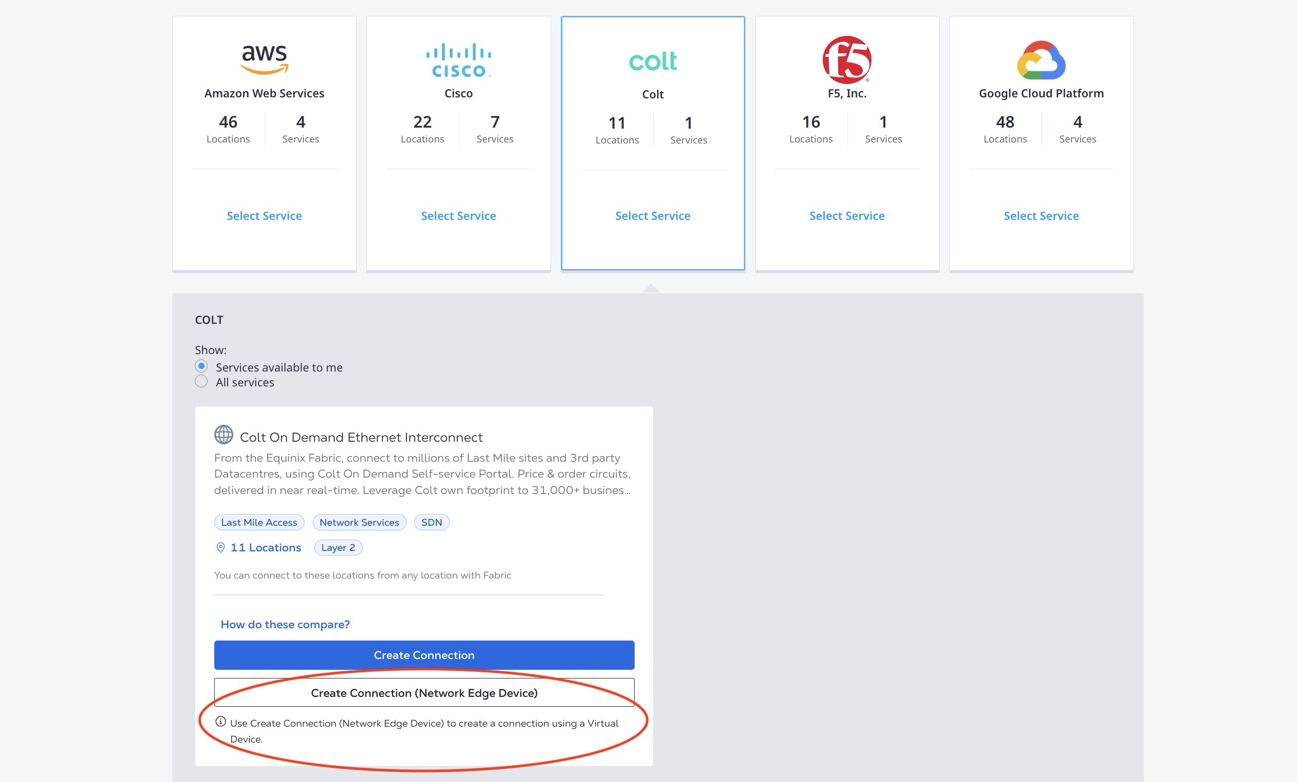

在"常用连接"部分中,选择要连接的服务提供商。或者单击_服务提供商_,然后搜索服务提供商。
单击服务提供商的卡,然后单击创建连接(Network Edge设备)。

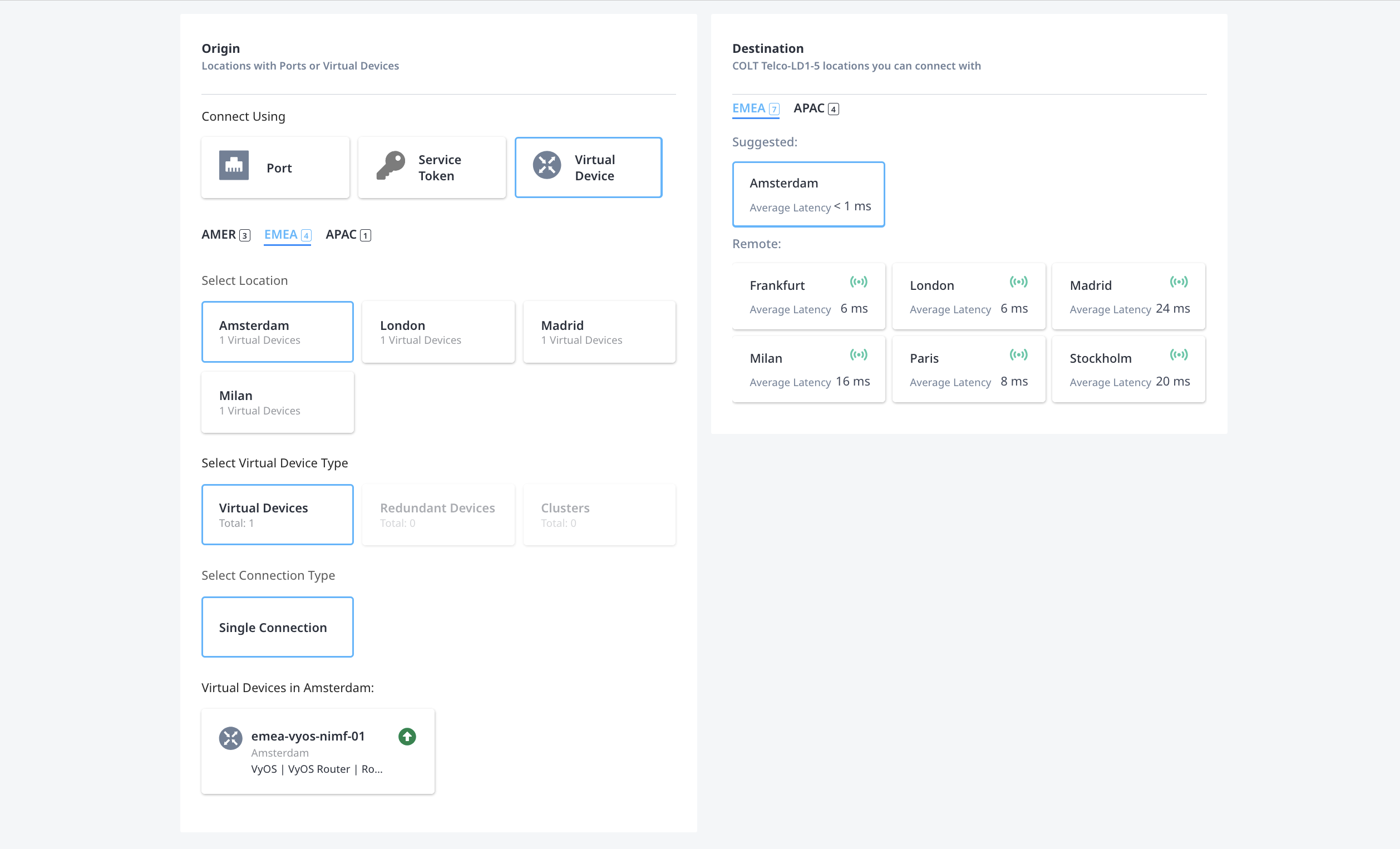

选择位置
在"选择位置"页面上:
在_"Origin"部分的"Connect using (连接方式_)"下,单击"Virtual Device(虚拟设备)"。
选择设备和连接源位置。
在_Select Virtual Device Type_ (选择虚拟设备类型)部分中,选择设备类型:虚拟设备,冗余设备或群集。
选择_连接类型_。如果选择了单个虚拟设备,则会自动选择_单个连接_。如果要连接到群集或冗余设备,则可以选择_从_冗余对或群集中的_单个设备_创建_冗_余_连接_或_单个连接_。
选择用于此连接的设备。
"目标"部分将填充您要连接的运营商提供的位置选项。选择您要连接的服务提供商的位置。
单击Next(下一步)。

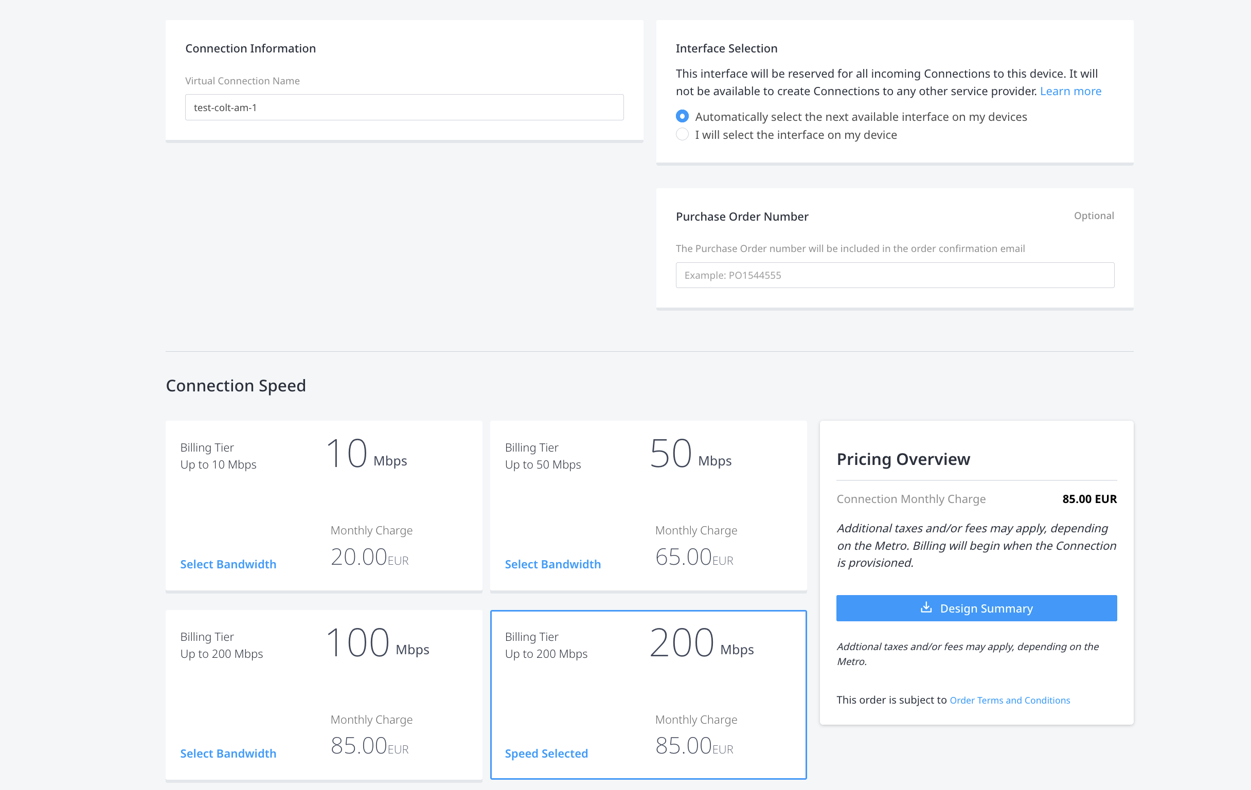

连接详细信息
在"连接详细信息"页面上:
在"连接信息"部分中,输入连接名称。对于冗余连接,请在"连接信息"字段中输入主连接的名称,在"冗余连接信息"字段中输入次要连接的名称。
在_接口选择_部分中,选择:
- 如果要在下一个可用接口上创建连接,请自动选择我的设备上的下一个可用接口。
- 如果要为连接指定接口,我将选择一个接口。从下拉菜单中选择一个接口。
如果运营商需要帐户ID,配对密钥或其他标识,请在提供的字段中输入您的信息。_附加买家选项_部分包含特定于您要连接的服务提供商的选项。其中一些可能需要连接。
_(可选)_输入采购订单号。
选择主设备的_连接速度_。对于冗余连接,还要选择辅助设备的连接速度。
单击Next (下一步)

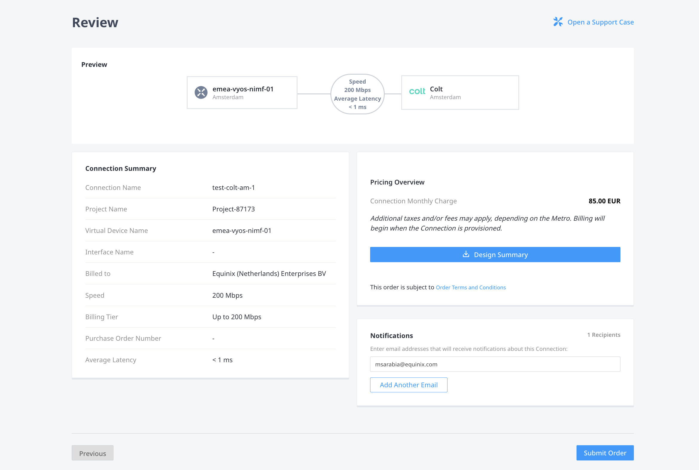

审核并提交
在_Review_ (审核)页面上:
查看_Connection Summary_ (连接摘要)和_Pricing Overview_(定价概述)中的信息。
在"通知"部分中,添加应接收有关此连接的通知的所有用户的电子邮件地址。
准备就绪后,单击提交您的订单。
