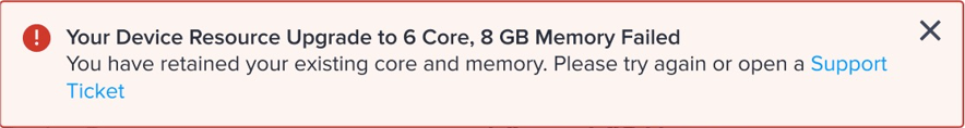

如果设备资源升级失败,设备详细信息页面的设备资源部分将显示一条失败消息。
注意
当资源更改过程失败时,系统会自动保留现有的资源配置。您可以重试资源更改或打开支持案例以开始调查此流程失败。

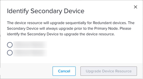

  8. 在**"Identify Secondary Device** BOX (识别辅助设备)"中,选择辅助设备。
  9. 单击更新设备资源。
辅助设备的升级将开始。辅助设备升级完成后,将开始调整主要设备资源的大小。
