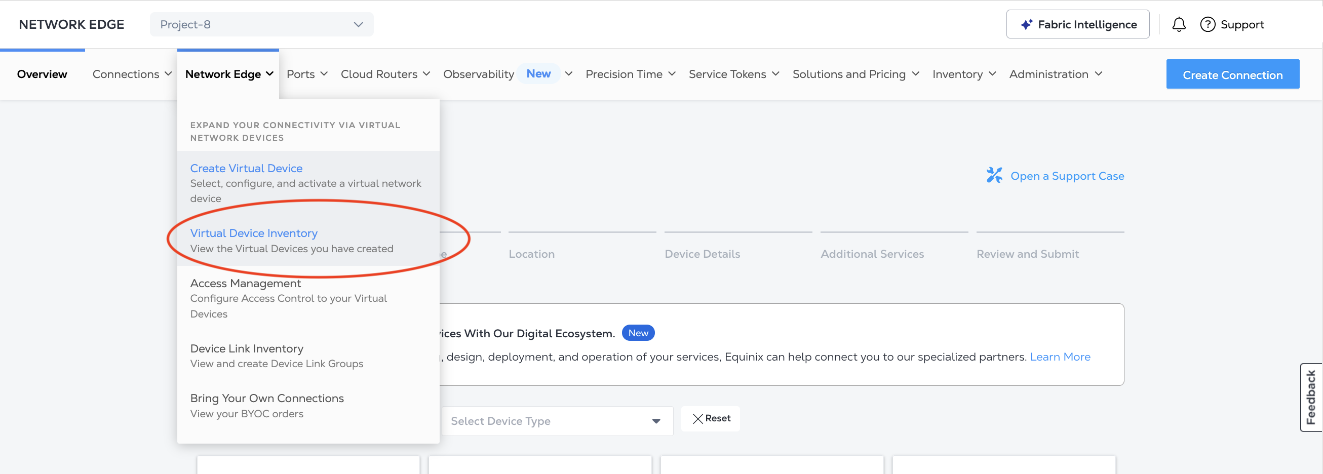

登录Equinix Customer Portal并导航至_Network Edge_。
从_Network Edge (_虚拟设备清单)菜单中,选择虚拟设备清单。

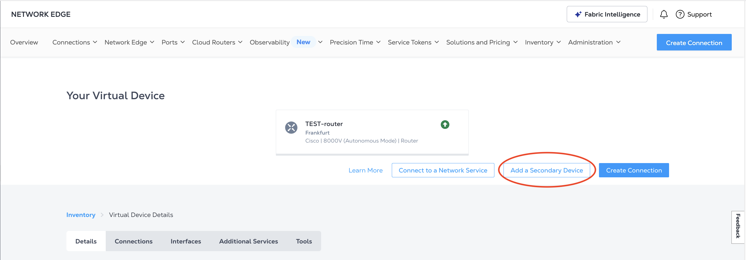

在_虚拟设备清单_中,单击虚拟_设备_的名称以查看其虚拟设备_详情_。
单击添加次要设备。

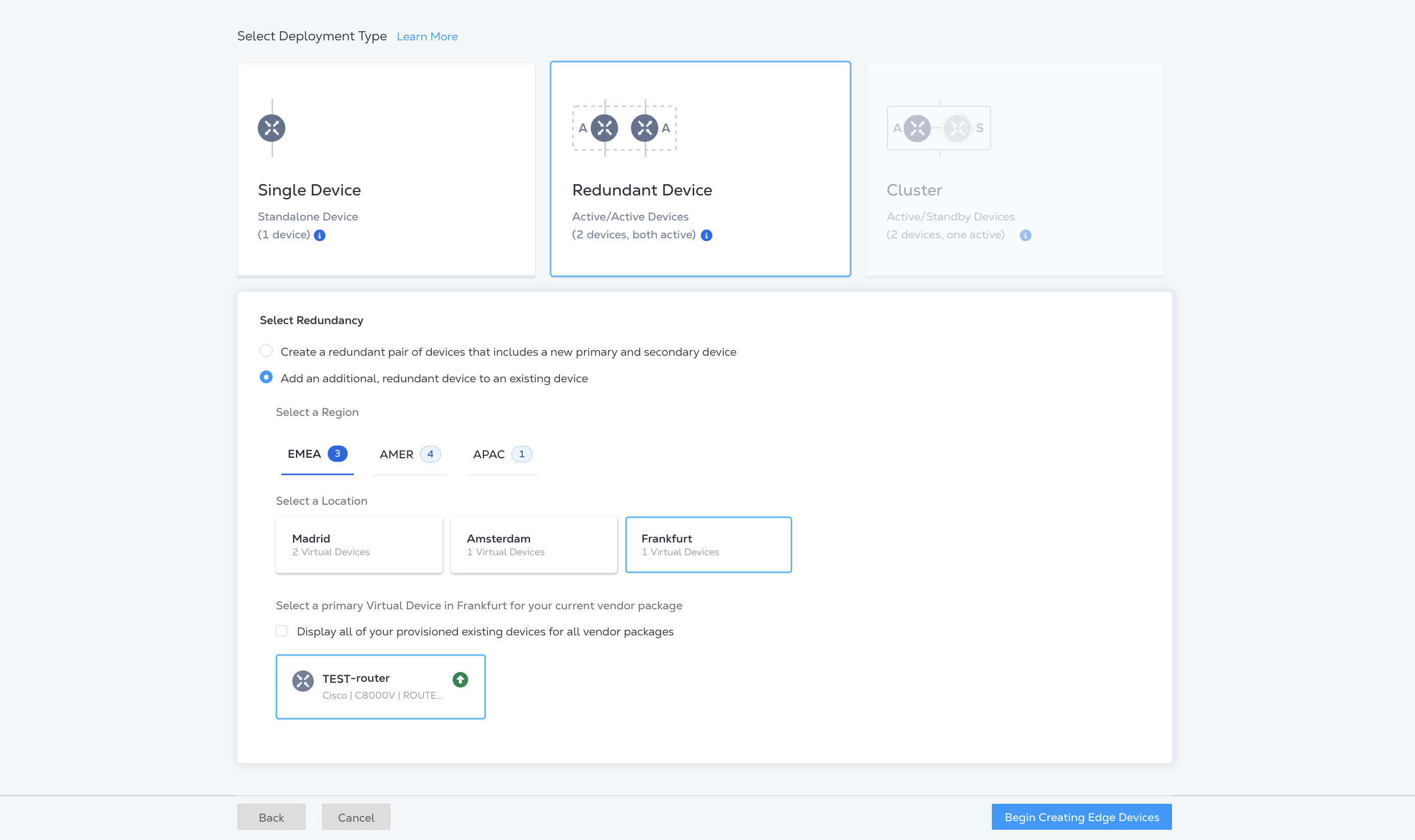

供应商套餐将自动设置为与您的主要设备相同。您无需为辅助设备选择或配置供应商套餐。
_选择部署类型_时,系统会自动配置以下选项:
- 冗余设备
- 向现有设备添加额外的冗余设备
- 位置和主虚拟设备
单击开始创建边缘设备。

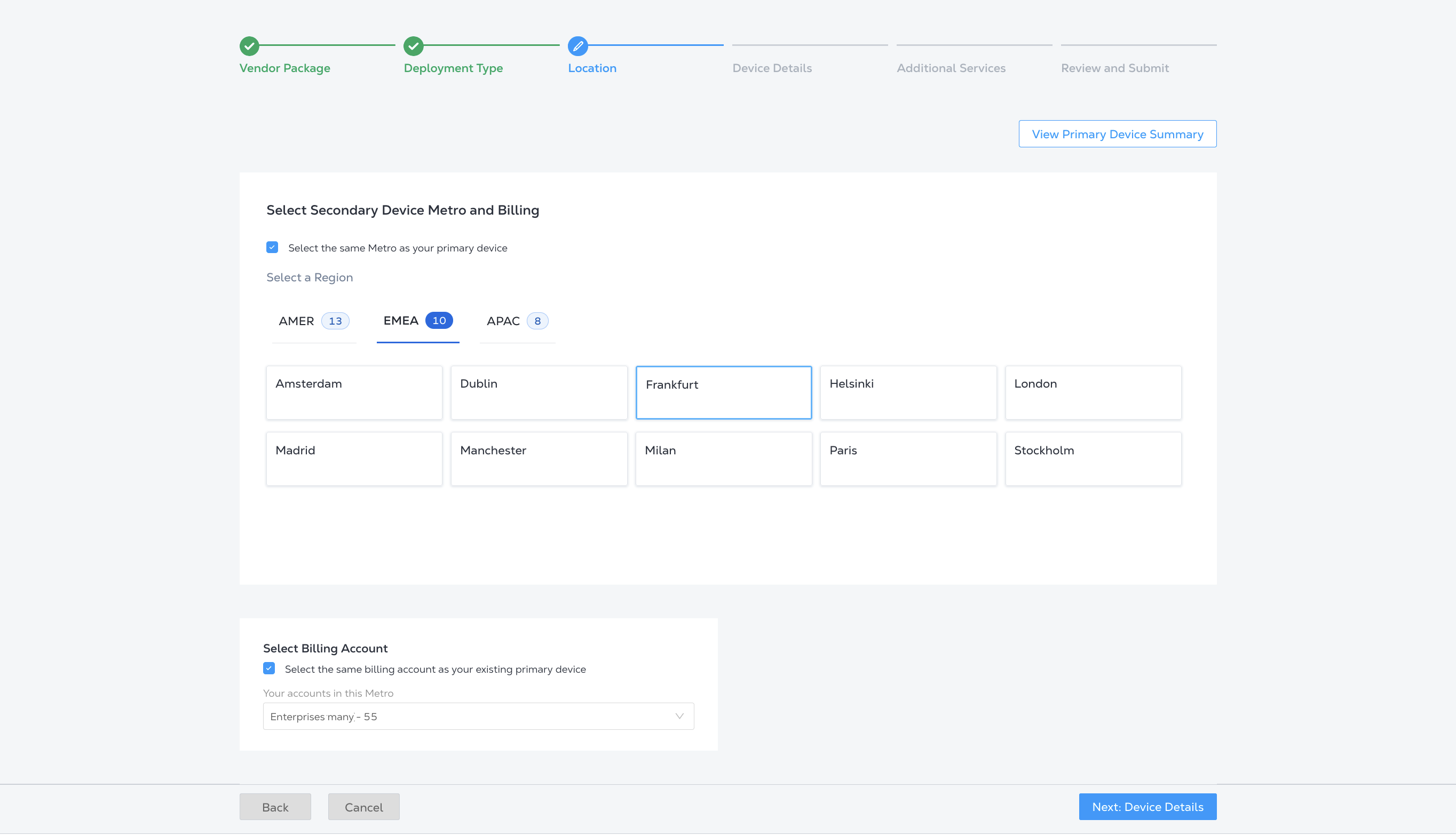

为辅助设备选择一个位置。默认情况下,会选中_“选择与主要设备相同的都会区_”,并选择主要设备的都会区。
要选择其他都会区位置,请取消选中_选择与主设备相同的都会区_,然后选择其他都会区。
从下拉列表中选择开票账户,或单击_选择与现有主设备相同的开票账户_。
信息单击查看主要设备摘要以查看账户详情,设备详情,许可证信息,通知详情和主要设备的带宽信息。
点击“下一步”:设备详情。

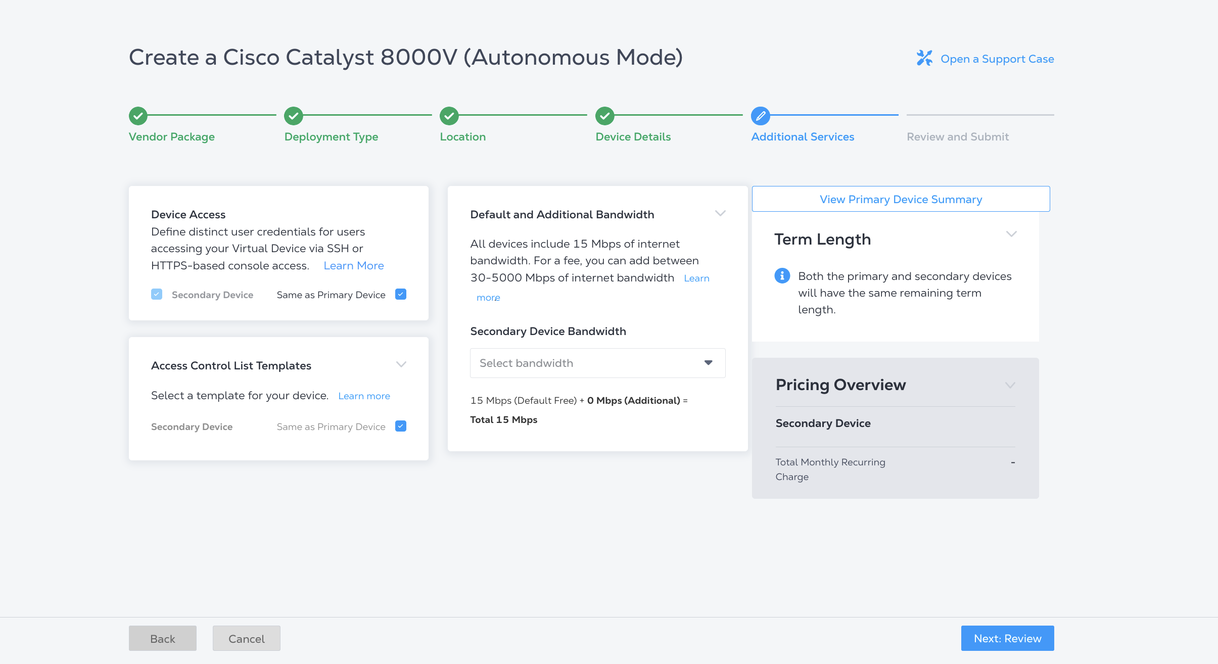

点击“下一步”:附加服务。
为辅助设备选择任何其他服务。它们的默认选项与主要设备相同。
要修改_设备访问权限_,请取消选中_与主要设备相同_并配置辅助_设备_的访问配置。
要修改_访问控制列表模板_,请取消选中_“与主要设备相同”并从下拉列表中选择一个_模板,或创建新_模板_。
要为辅助设备添加额外带宽,请从_次要设备带宽_下拉列表中选择带宽。

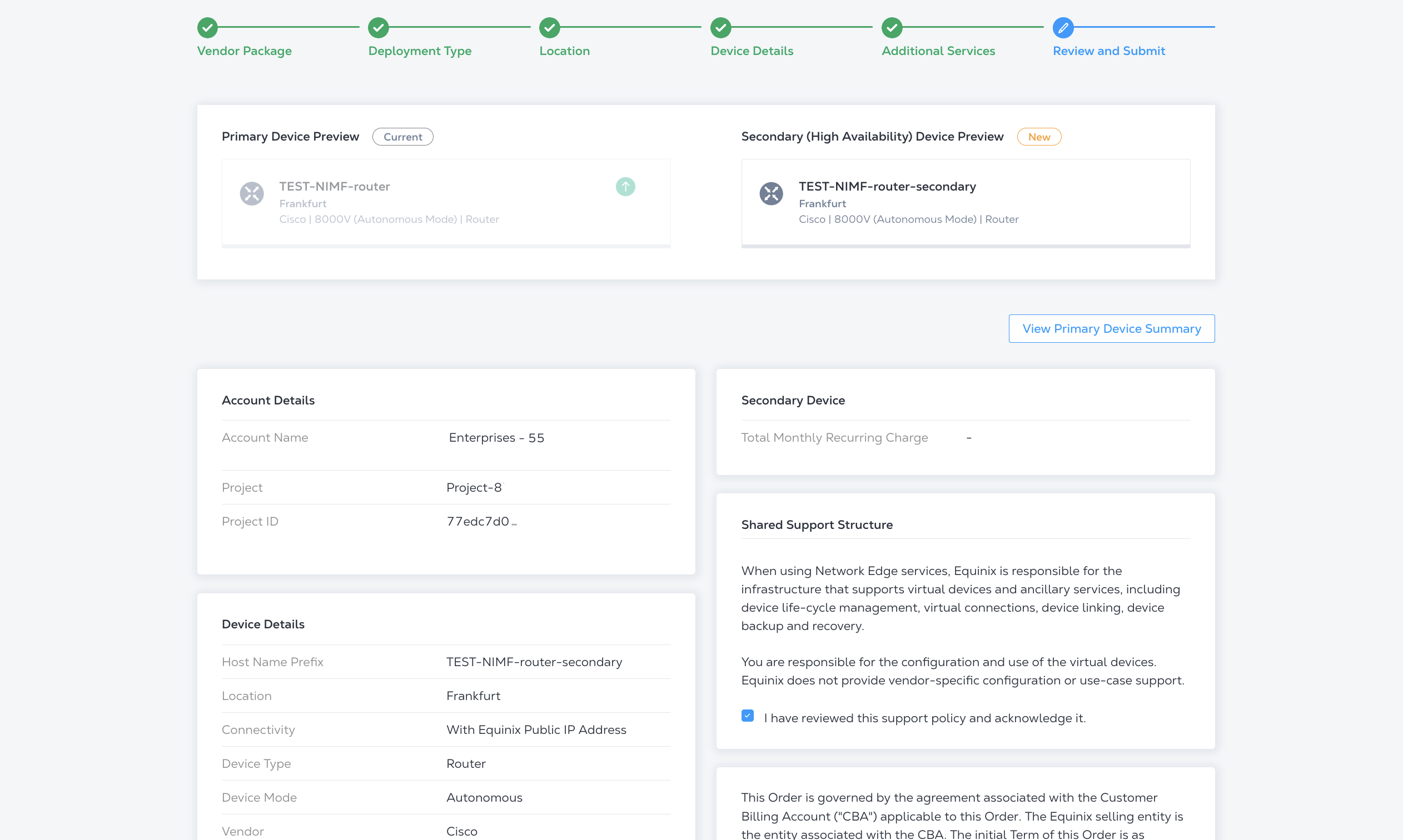

点击“下一步”:查看并查看您的订单。在_“共享支持结构_”部分中,您必须点击_“我已查看此支持政策”并予以确认。_
单击创建虚拟设备。
