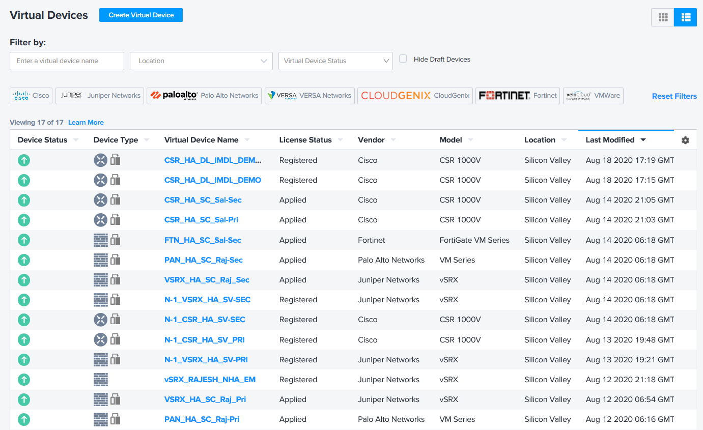

  2. 从_Network Edge (虚拟设备清单)菜单中,选择_虚拟设备清单。
  3. 从库存列表中选择一个设备。

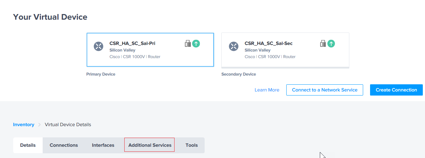

  4. 单击_其他服务_。
  5. 在_设备链接_部分中,单击添加新设备链接。显示您有权访问的所有设备。这包括贵组织内外的设备。

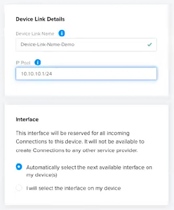

  7. 点击“下一步”:“设备链接详情”,然后输入相关信息。
    • 设备链接名称 – 输入链接的名称。
    • IP 池 – 输入子网。
