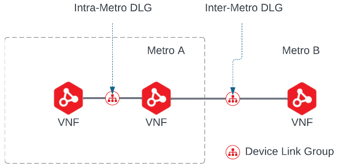

Network Edge用户可以将设备连接在一起,并直接在同一都会区内的任何设备之间或跨都会区传输流量。客户可以利用服务链,使用两台提供不同功能的设备,并在它们之间发送流量。
设备链接组 (DLG) 的连接选项包括:
  • 都会区内–在同一都会区内连接设备的连接。都会区DLG连接免费。
  • 都会区–不同都会区之间连接设备的连接。跨都会区DLG连接将收取费用。

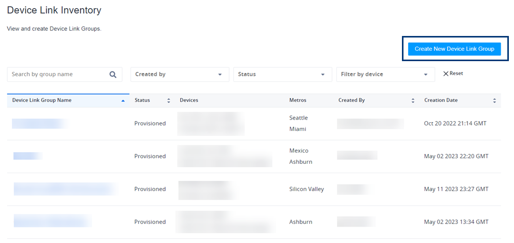

  1. 登录Equinix Customer Portal并转到_Network Edge控制面板_。
  2. 从Network Edge菜单中,选择设备链接清单。
  3. 单击创建新设备链接组。
  4. 您的所有设备都将显示。单击要链接的设备。
  5. 点击“下一步”:设备链接详情。

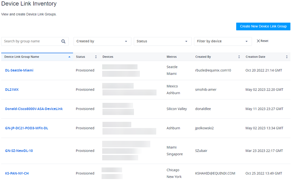

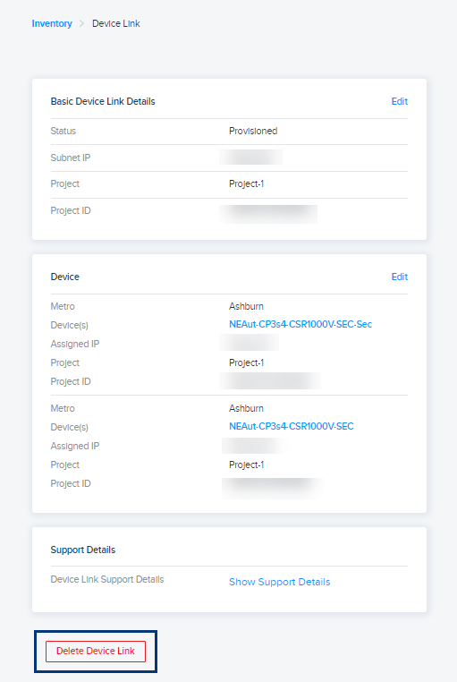

查看设备链接详细信息​
  1. 从Network Edge菜单中,选择设备链接清单。
  2. 从清单列表中单击DLG。将显示基本设备链接详情,设备详情和定价概览。您可以在此处编辑设备链接。

删除一个设备链接​
  2. 单击清单列表中的 DLG
  3. 单击删除设备链接。
