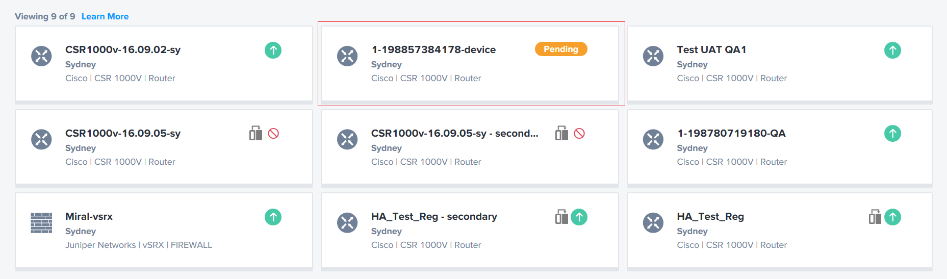

  1. 登录到Equinix Customer Portal并导航到Network Edge。
  2. 从_Network Edge (虚拟设备资源清册)菜单中,选择_Virtual Device Inventory(虚拟设备资源清册)。
  3. 点击待处理的设备。
  4. 单击完成待定订单配置。系统将提示您完成设备创建工作流程。(有关创建设备的说明,请参阅创建单个虚拟设备。)
  5. 单击Create Virtual Device(创建虚拟设备)。订单已完成。

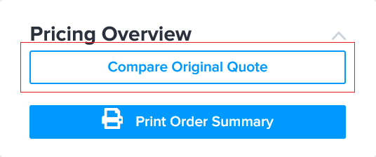

如果修改任何影响价格的配置参数,则"定价概览"部分将显示"比较原始报价"。
单击比较原始报价以查看原始草稿设备与当前配置的设备之间的差异。如果您要继续进行影响价格的修改,则需要在审核步骤中接受订单条款。
