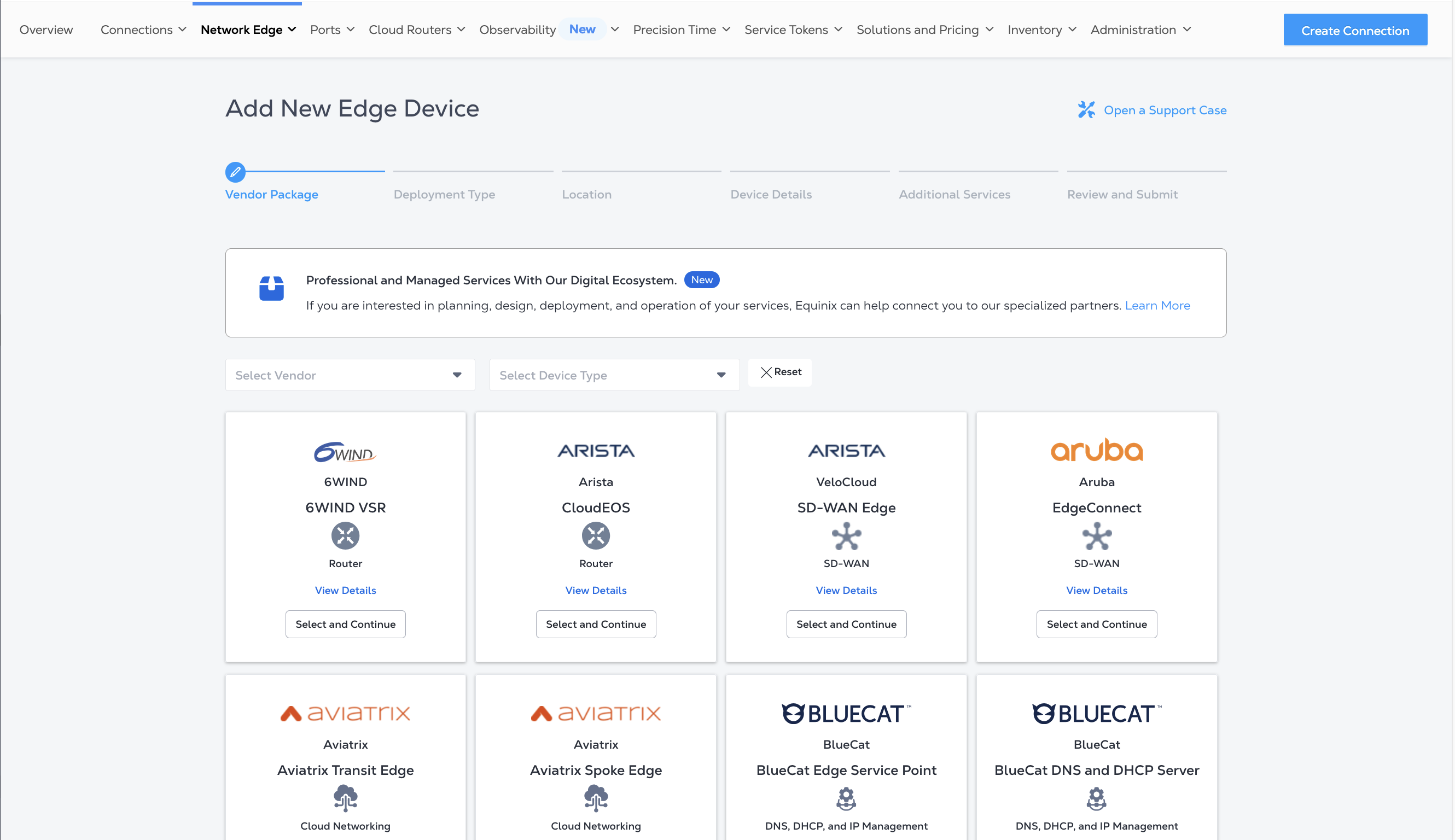

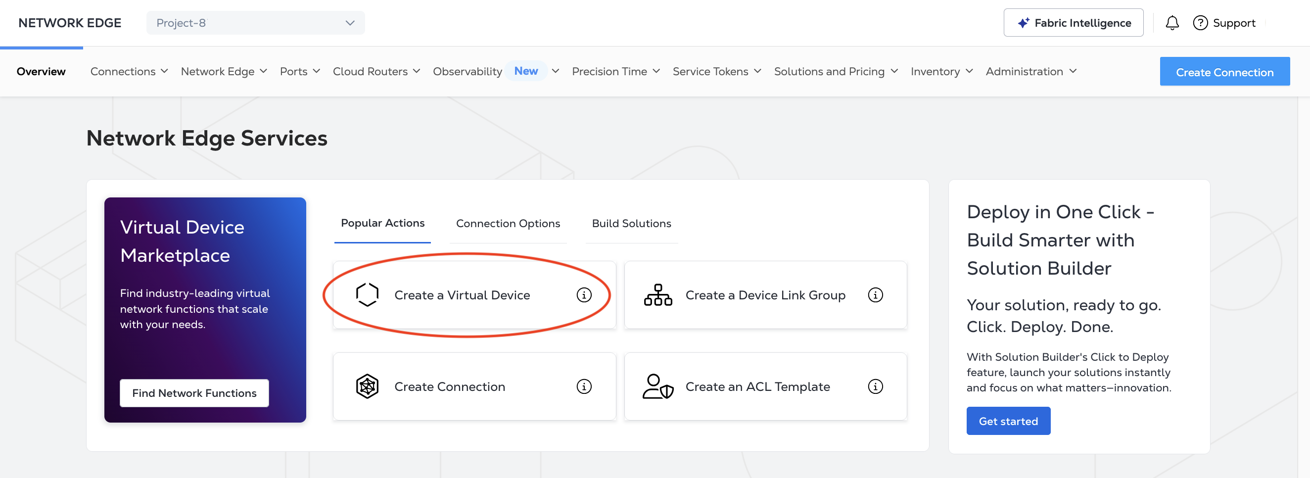

  1. 登录Equinix Customer Portal并转到_Network Edge控制面板_。
  2. 在_Network Edge_控制面板中,单击创建虚拟设备。

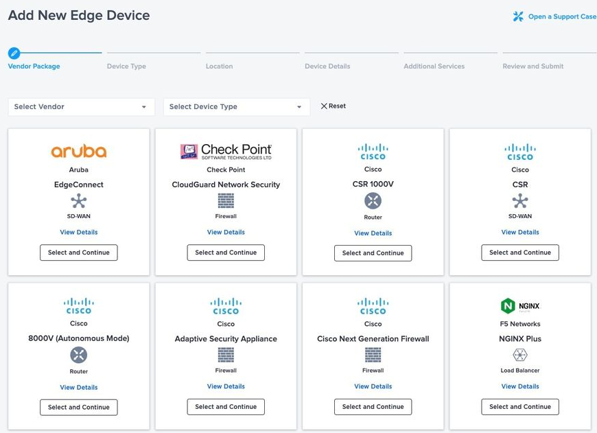

供应商包选择​
在_供应商包裹_页面中,找到并选择供应商和设备类型。卡片按供应商按字母顺序组织。要按供应商筛选卡片,请使用_选择供应商_下拉菜单。要按设备类型筛选磁贴,请使用_选择设备类型_下拉菜单。

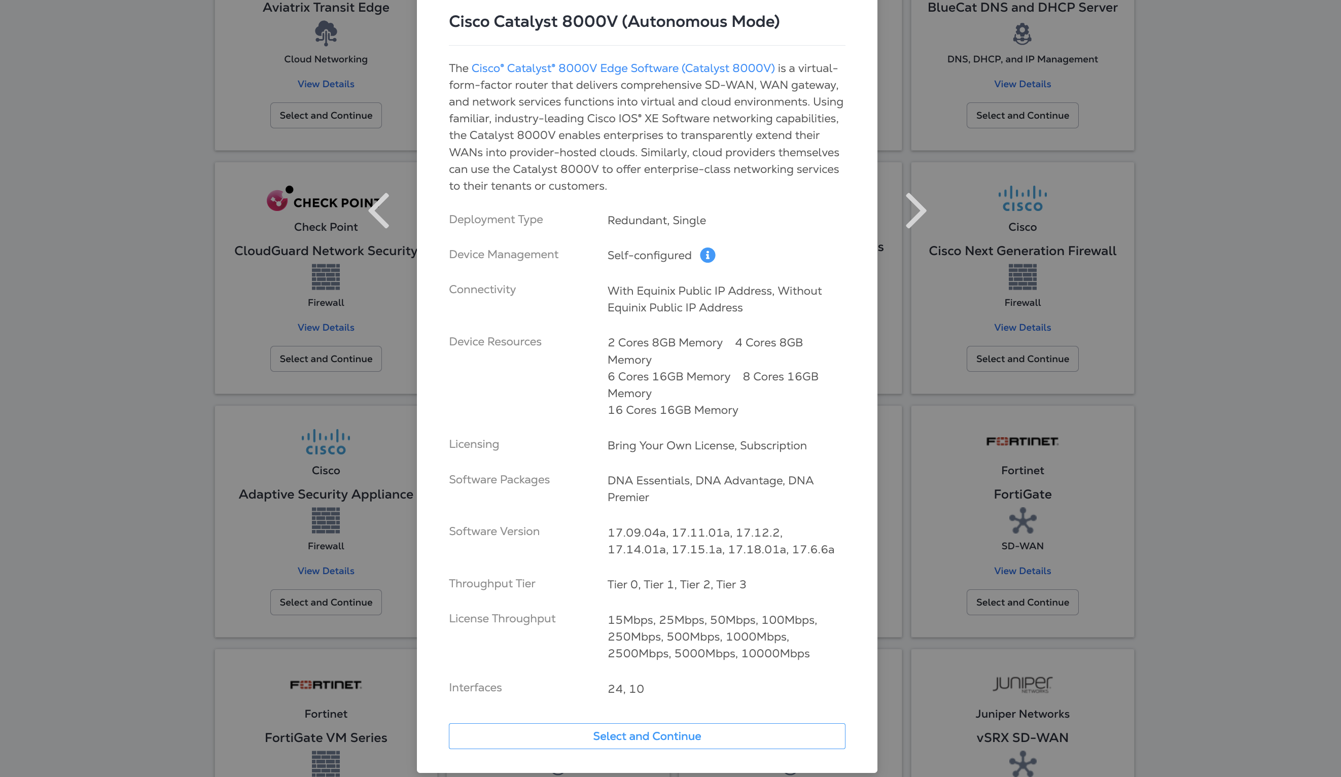

单击查看详情以获取设备的说明和配置概述。
找到要创建的设备后,单击选择并继续。

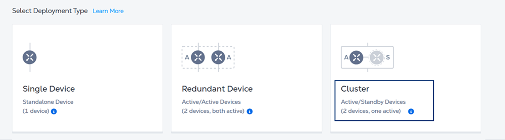

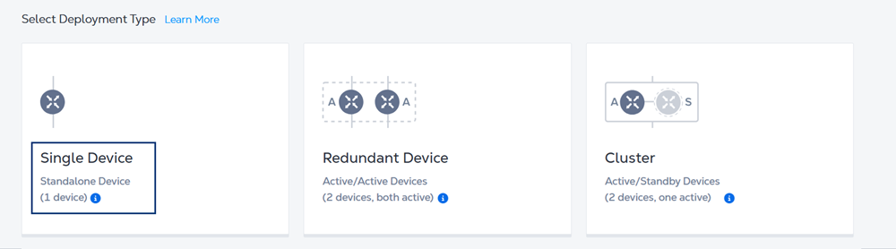

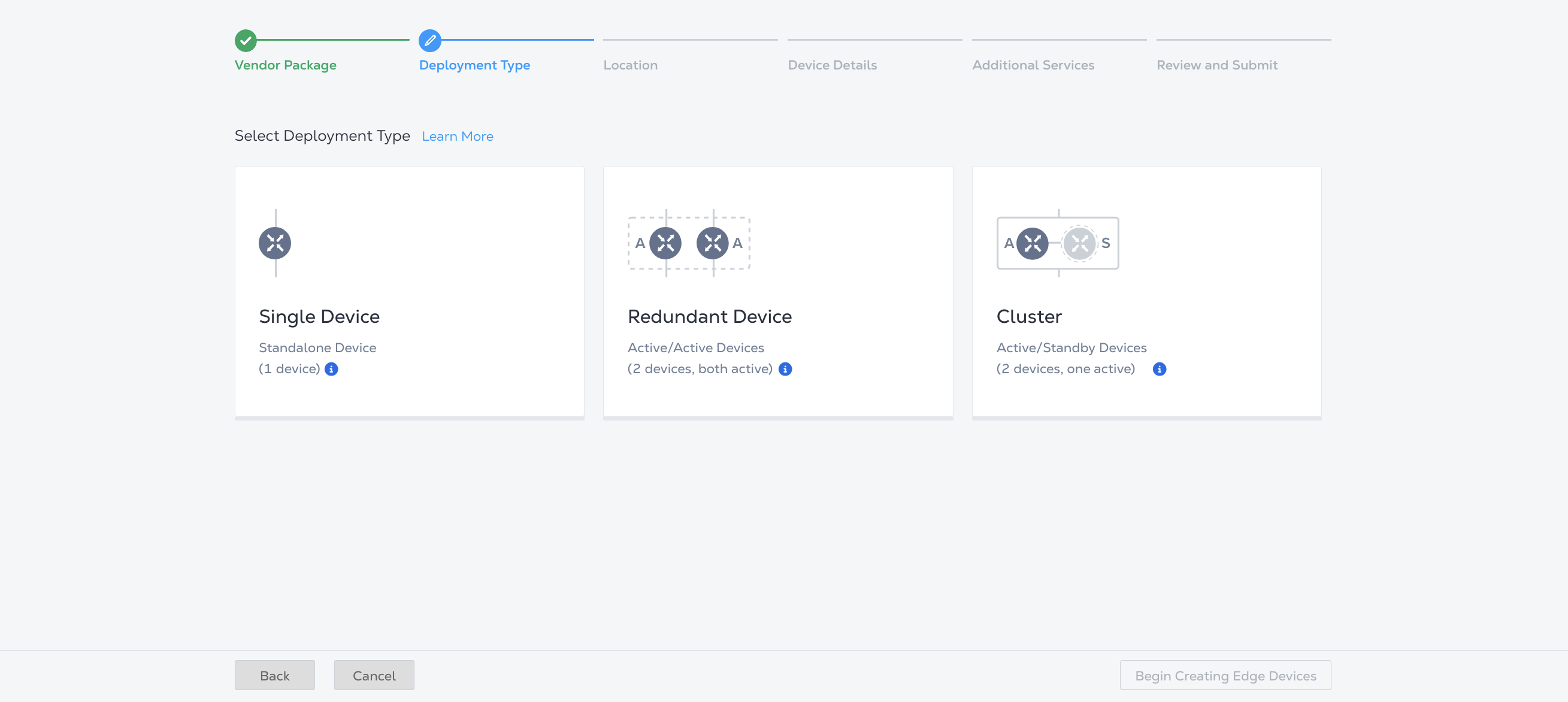

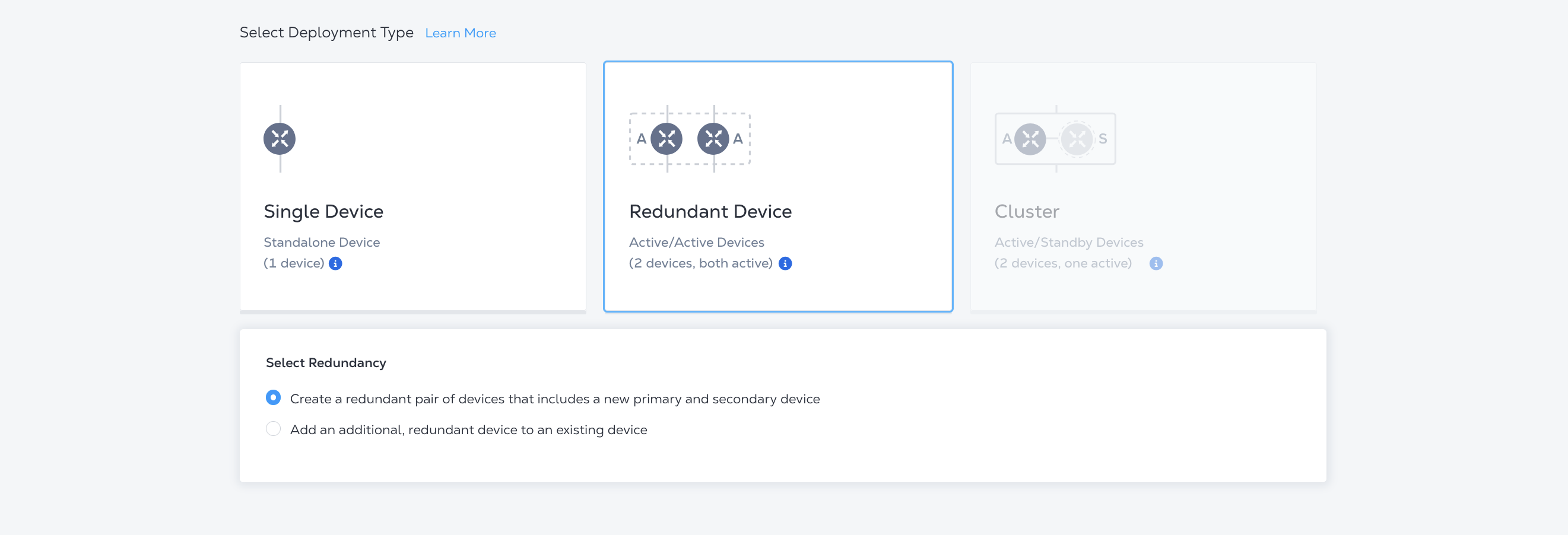

部署类型​
在_选择部署类型_部分中,选择设备冗余级别。

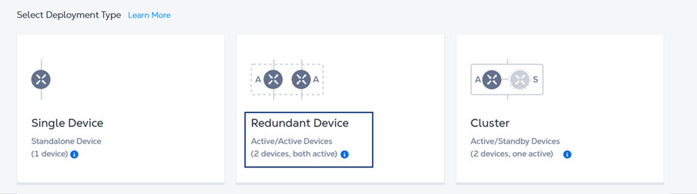

  • 单一设备-要创建单一独立设备,请单击单一设备。

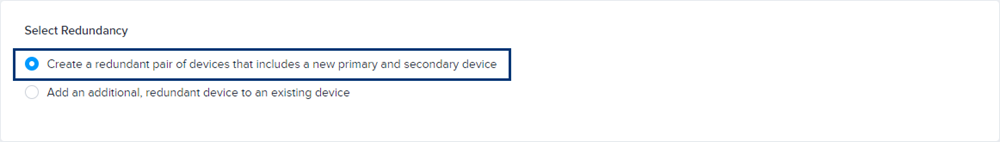

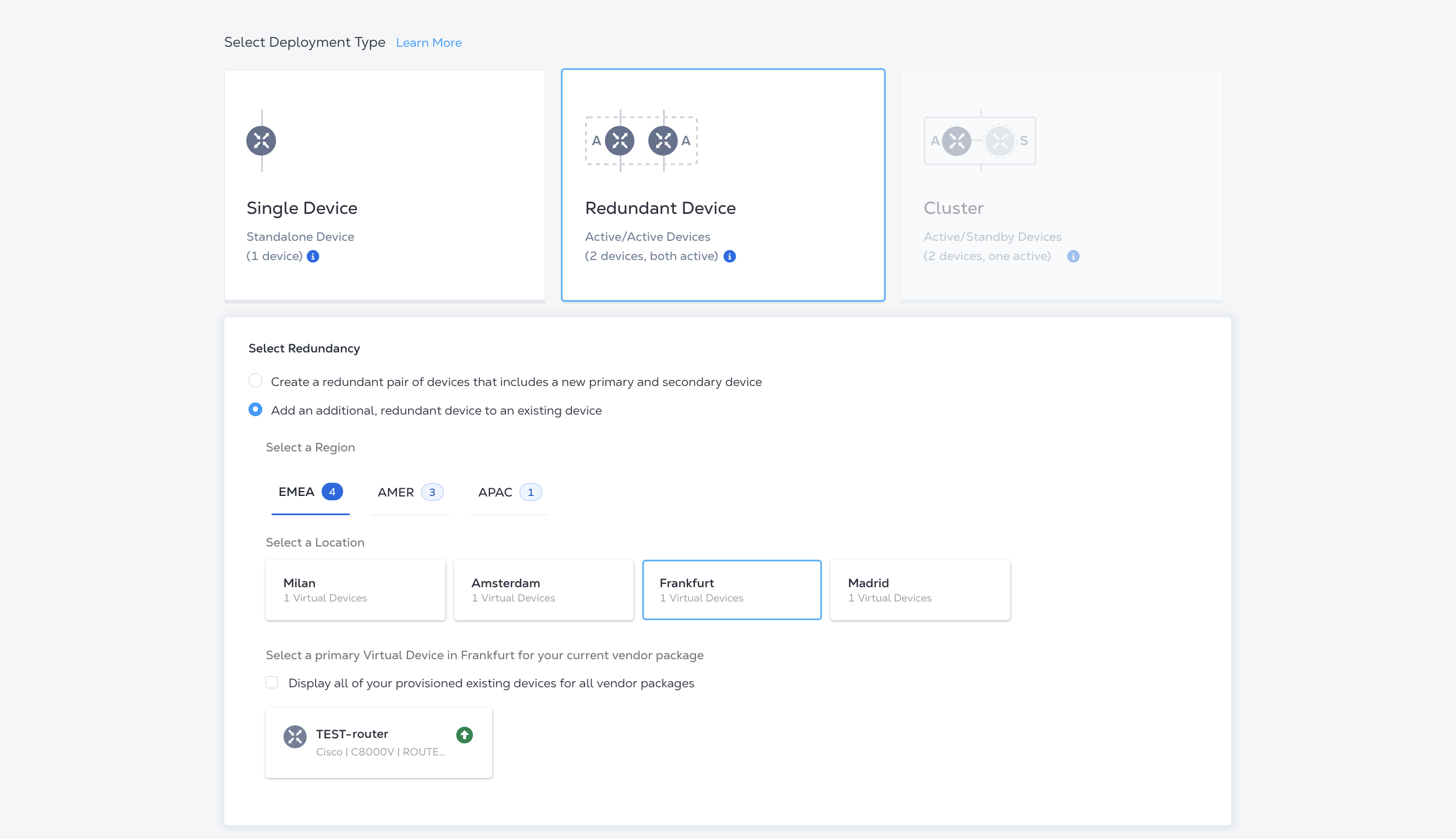

  • 冗余设备-要创建一对冗余设备或创建设备以添加到现有设备,请单击冗余设备。
    • 一对冗余设备通常部署在主动/主动操作中。一个设备连接到Fabric的主要平面,另一个设备连接到Fabric的次要平面。两台设备可在同一都会区配置以实现本地冗余,或在不同都会区配置以实现地理冗余。
    • 如果要创建与现有设备的冗余对,请选择_向现有设备添加额外的冗余设备_。选择要为其添加冗余的位置和设备。
  • 集群-要创建集群,请单击集群。设备集群仅适用于支持同步设备配置的活动/待机操作的选定供应商。两台设备必须位于同一都会区内。一个设备连接到Fabric的主要平面,另一个设备连接到Fabric的次要平面。集群被视为一个逻辑设备。接口与集群相关联,而非各个设备相关联。
有关主要/次要平面和集群冗余的更多信息,请参阅设备弹性。
选择设备的冗余后,请单击开始创建边缘设备。

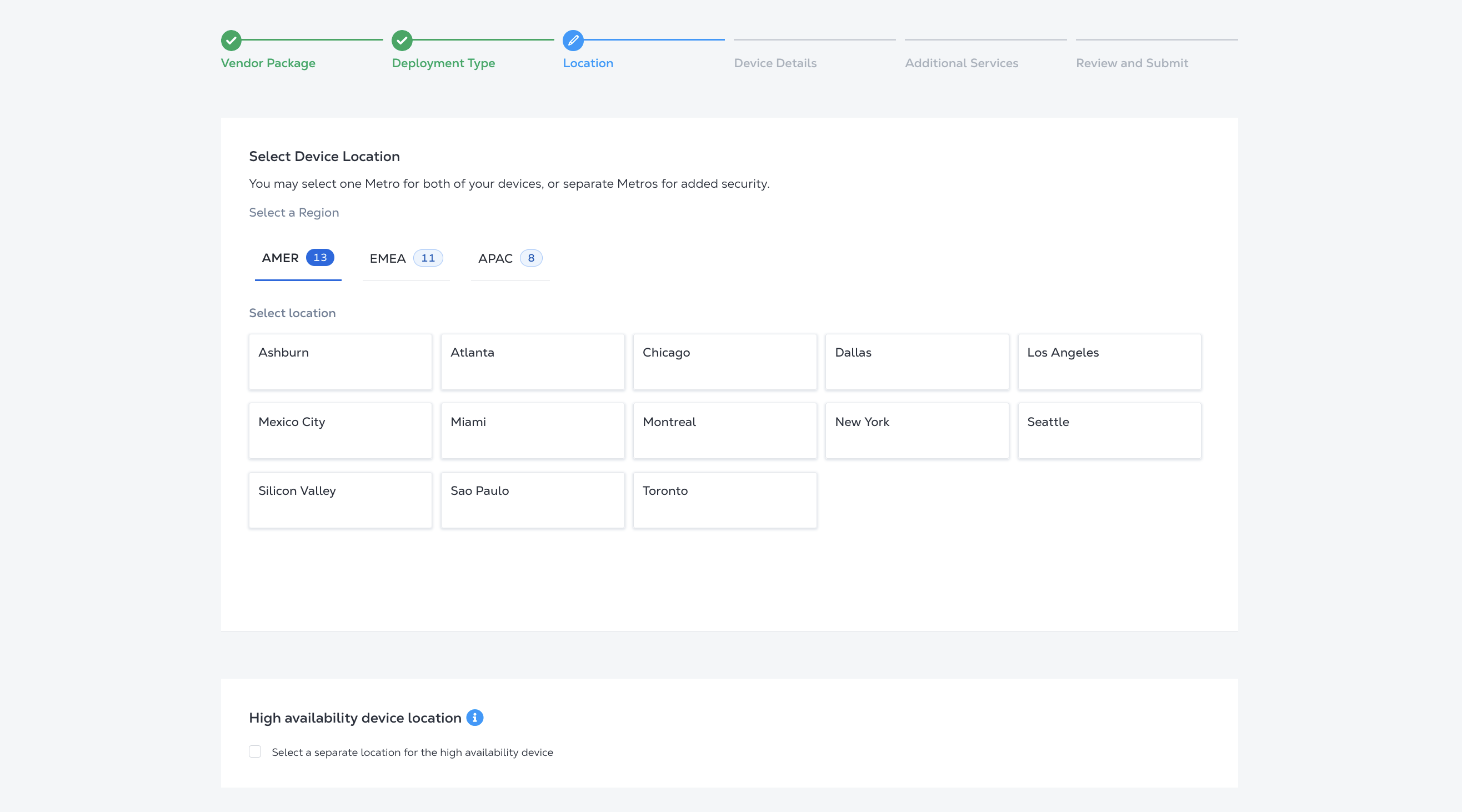

位置和账单账户​
在_选择边缘设备位置_部分中,选择要在其中创建虚拟设备的区域和位置。
  • 要创建冗余设备,请选择两台设备的位置。如果您需要为冗余设备选择单独的位置,请单击_为冗余设备选择单独的位置_并选择第二个位置。
  • 向现有设备添加冗余设备,请选择是否使用与主设备相同的都会区,或选择新位置。

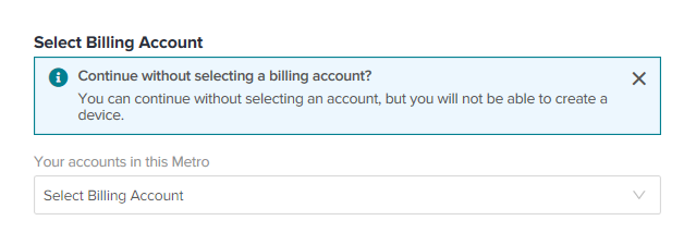

要在特定都会区位置创建设备,您需要全局开票账户或该位置的本地开票账户。在“选择开票账户”部分,从“您在此都会区的账户”下拉菜单中选择开票账户。
如果您要在不同的都会区创建冗余设备,则可以为每个都会区选择开票账户。您可以在不选择开票账户的情况下继续操作,但无法创建设备。
点击“下一步”:设备详情。

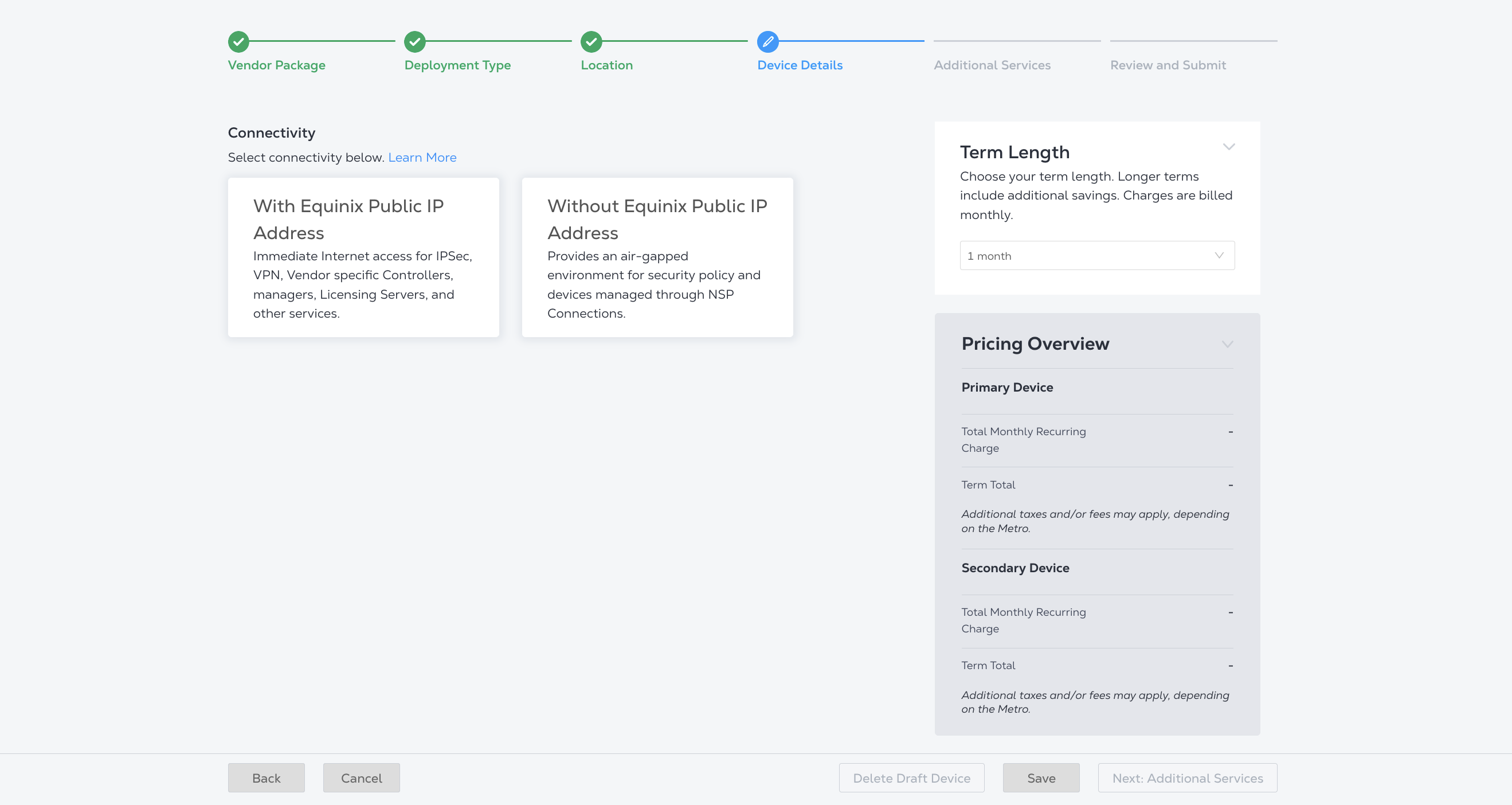

  1. 在_连接性_部分中,选择是使用Equinix公共IP地址创建设备,还是不使用Equinix公共IP地址创建设备。
    • 只有使用Equinix公共IP地址部署的设备才有权使用默认的15 Mbps互联网带宽。

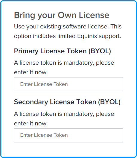

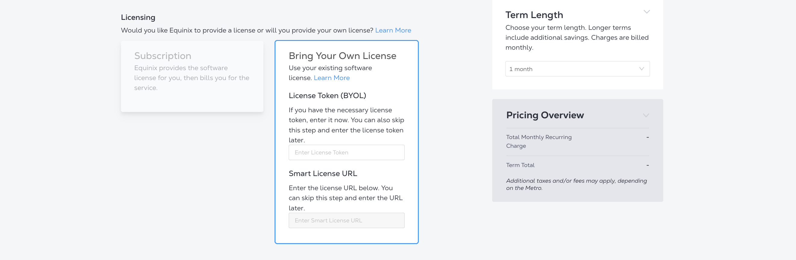

  2. 在“许可”部分中,单击订阅或自带许可证。
    • 如果您选择自带许可证,请输入主许可证令牌和次要许可证令牌。
    • 要创建冗余设备,请输入两台设备的许可证令牌。
    • 您可以跳过此步骤,稍后再输入许可证。

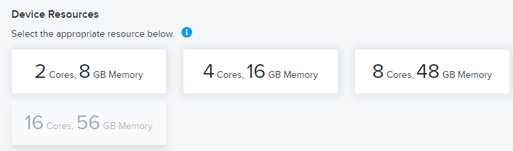

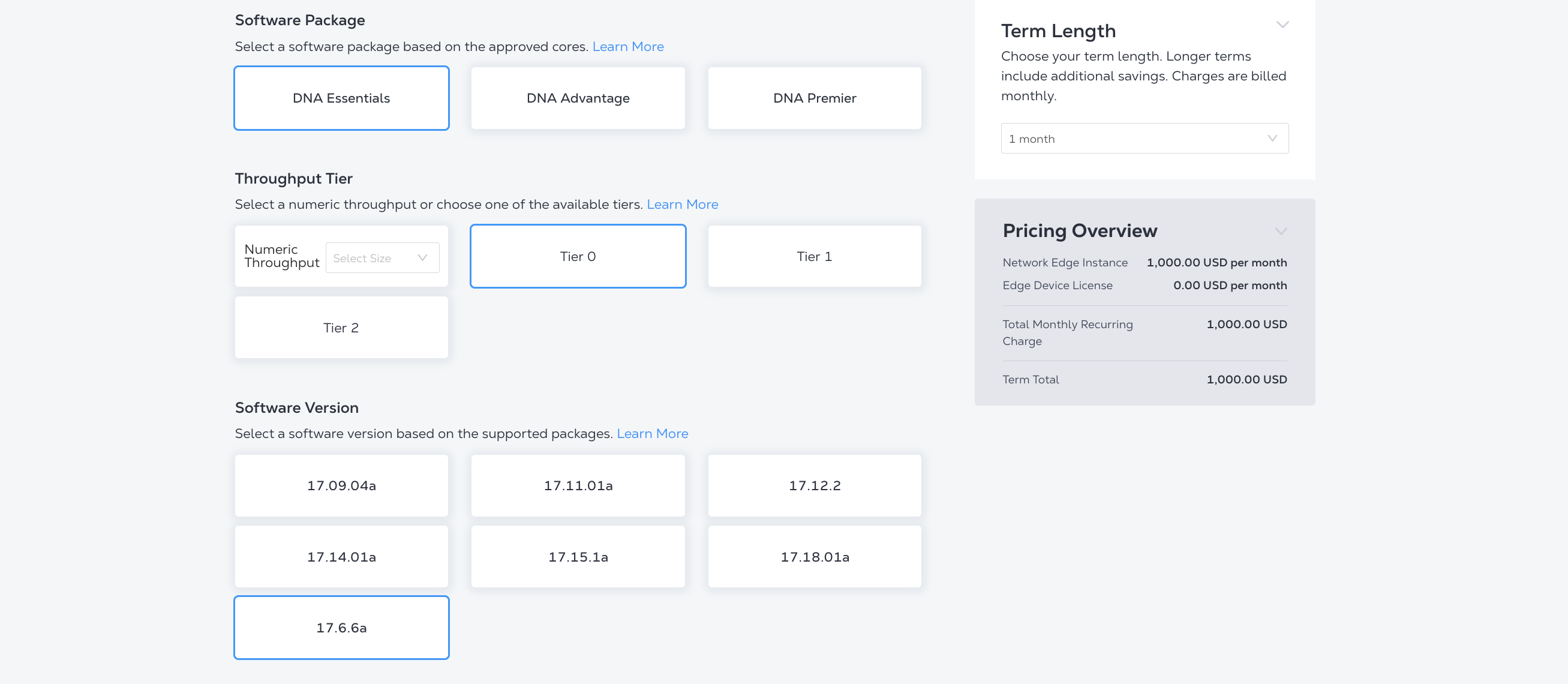

  3. 选择_设备资源_。

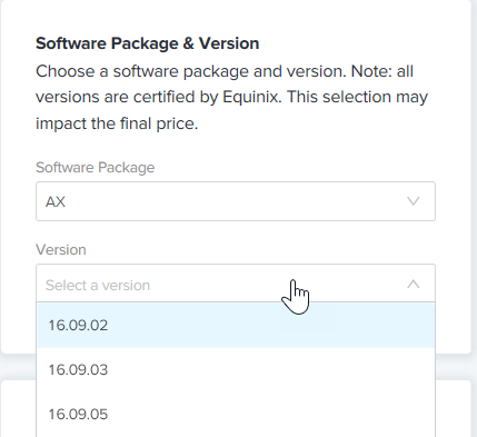

  4. 如果有多个选项可用,请选择_软件包_,吞吐量层_和_软件版本。选项因供应商和设备类型而异。

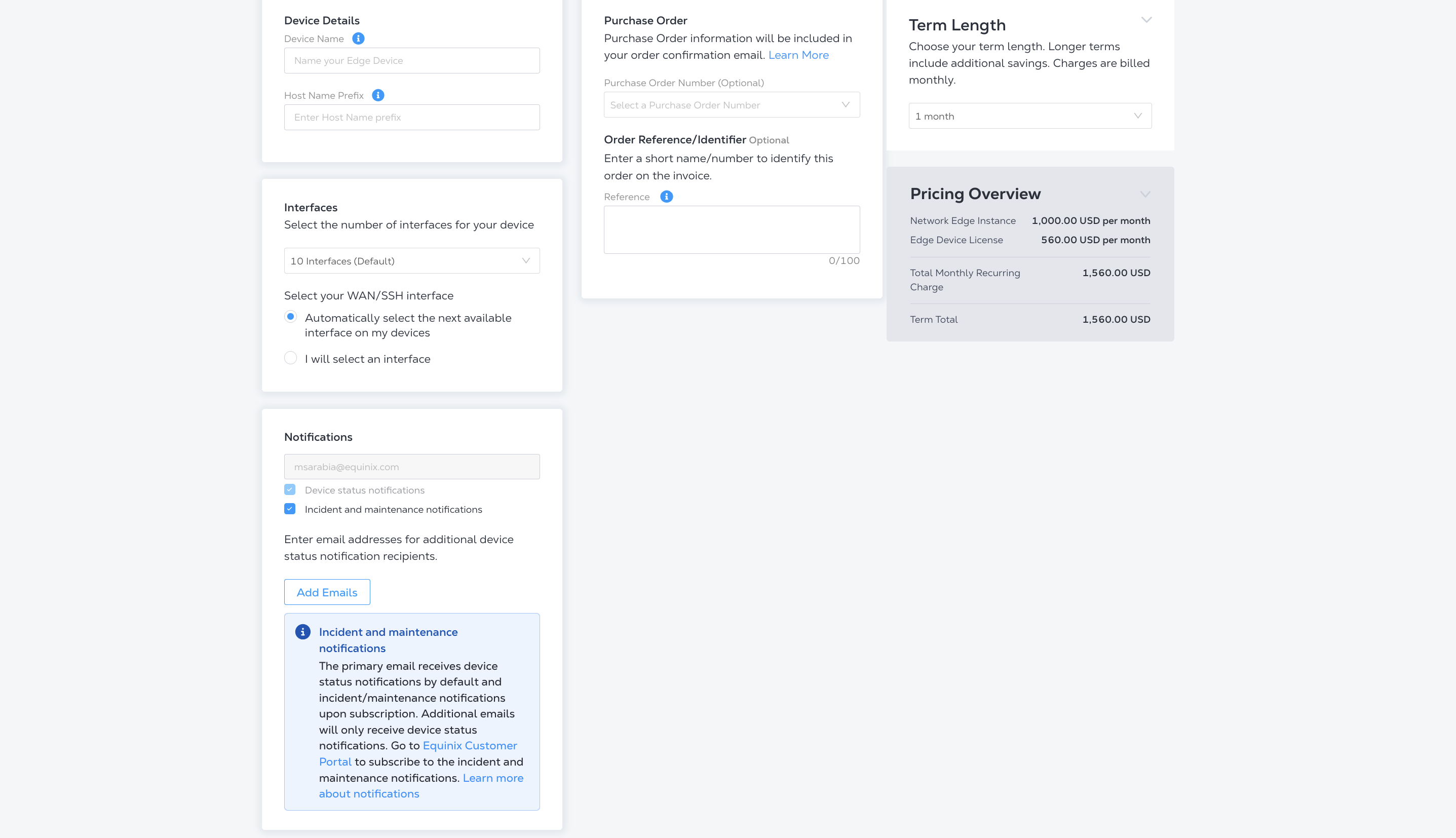

  5. 在_设备详情_BOX中,输入:
    • 设备名称 – 输入设备的名称。
    • 主机名前缀 – 输入设备的主机名前缀。
  6. 在_接口_下拉菜单中,选择接口数量。
  7. 在_设备状态通知_BOX中,输入应接收设备状态相关电子邮件通知的任何人的电子邮件地址。
  8. _(可选)_在_可选详情_BOX中,输入购买订单编号和订单参考/标识符。
  9. 在_期限长度_下拉菜单中,选择一个术语。
如果要打印定价概览,请单击打印订单概要。若要保存设备配置并稍后订购,请单击保存。

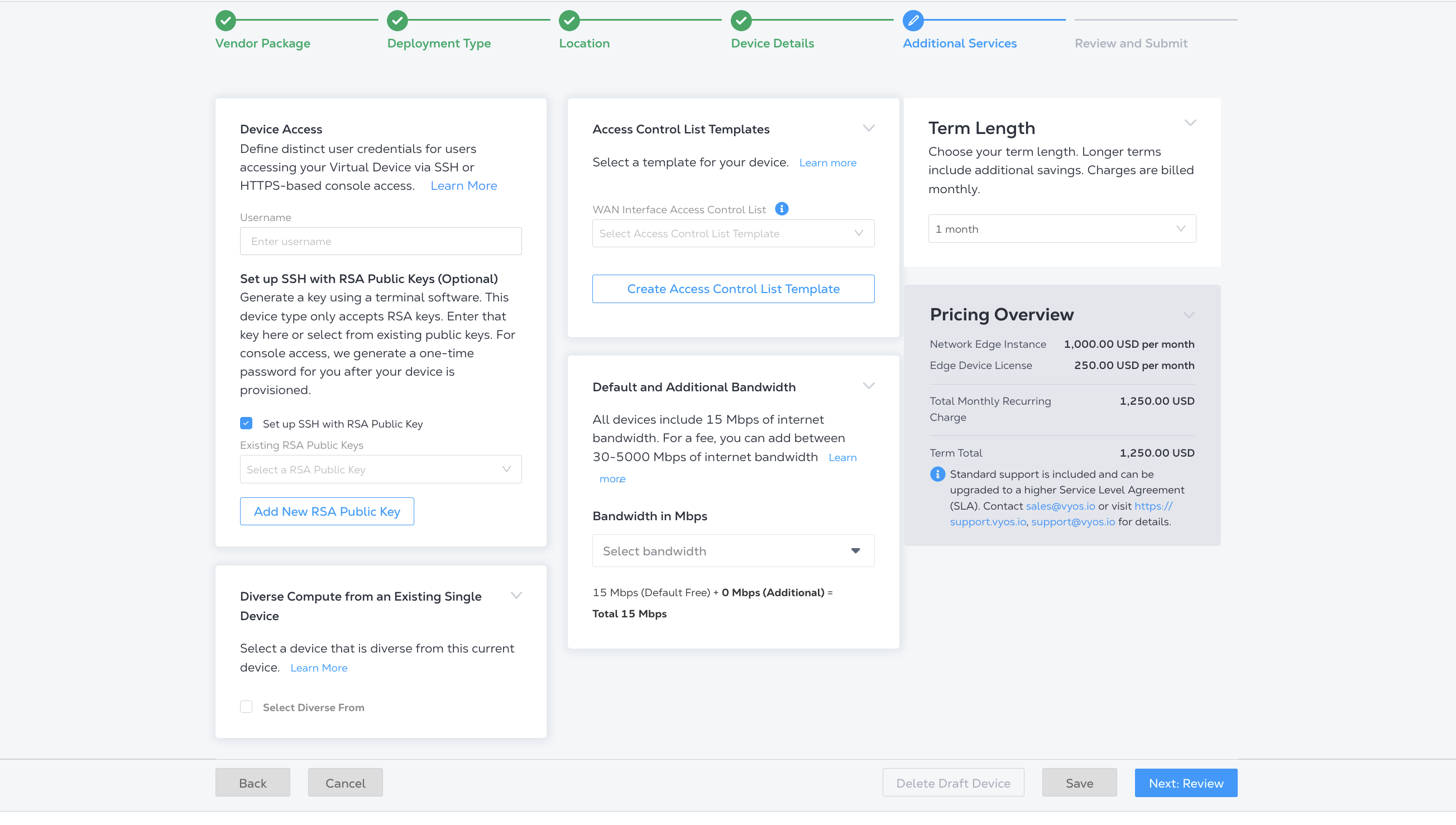

额外服务​
为设备配置访问权限和其他服务。
  • 在_设备访问_中,为将通过SSH/HTTPS_访问_您设备的用户添加用户名。您的设备配置完毕后,我们会为您生成一次性密码。
    要使用RSA公钥(可选)设置SSH,请选中BOX并选择现有RSA公钥,或单击添加新RSA公钥以生成新RSA公钥。有关生成RSA公钥的更多信息,请参阅Network Edge设备访问。
  • 在“从现有单一设备进行多样化计算”中,选择是否在不同于现有设备的冗余平面上创建新设备。选择现有设备。
  • 在_访问控制列表模板_中,选择要应用于连接到设备WAN接口的网关接口的访问控制列表(ACL)模板。从下拉列表中选择ACL。
    ACL模板控制来自Internet的通信。默认情况下,允许初始引导所需的通信(DNS,NTP,许可证服务器通信,SD-VNF控制器通信等)正确配置初始WAN配置。其他协议(如SSH)需要使用ACL模板(自定义ACL)特意允许。如需创建模板以应用于您的设备,请单击创建访问控制列表模板。
    有关更多信息,请参阅在虚拟设备上配置访问控制。
  • 在“默认带宽和额外带宽”中,选择是否添加25 Mbps到5000 Mbps的额外互联网带宽(收费)。默认的15 Mbps互联网带宽仅适用于具有Equinix公网IP地址的虚拟设备。从下拉列表中选择额外带宽量。
选择完毕后,点击**“下一步”:查看**。
