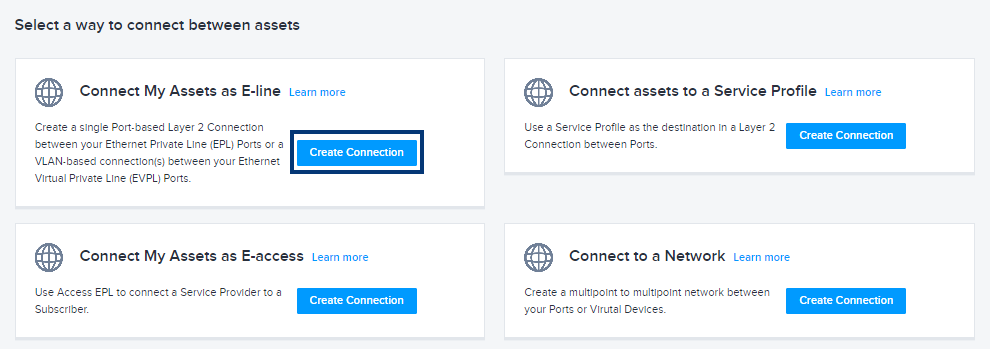

  3. 在"我自己的资产"卡上, 单击"连接到我自己的资产"。
  4. 在_将我的资产连接为电子线路_卡上, 单击创建连接。
