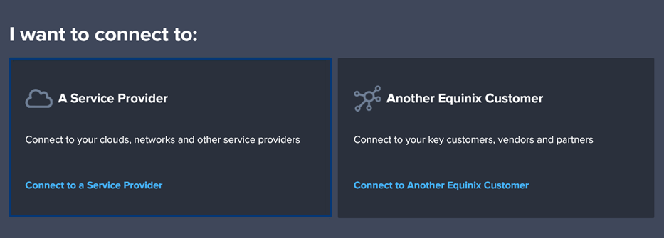

  2. 点击创建连接

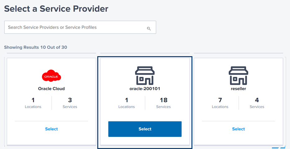

  3. 点击“服务提供商”卡片。
  4. 滚动查看可用提供商的列表,然后选择您想要的提供商。

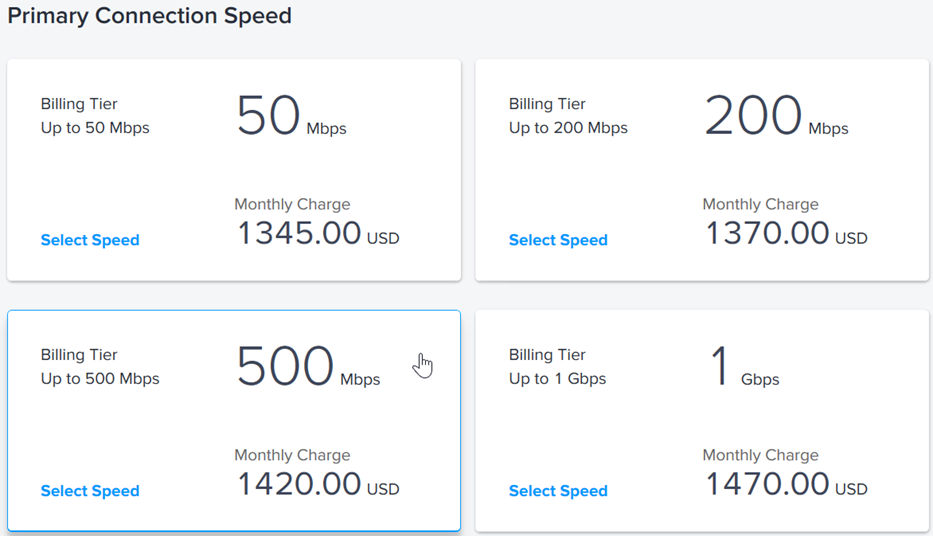

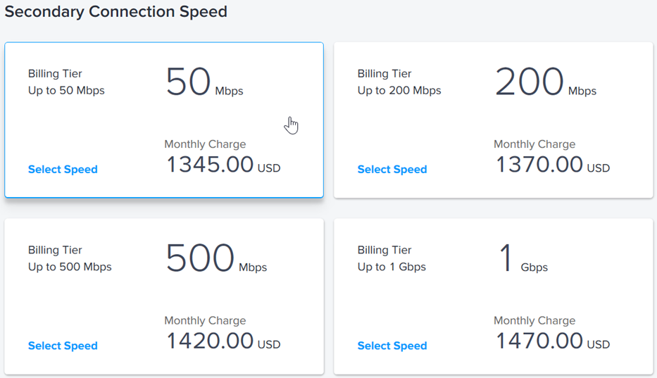

选择连接速度
选择主设备的连接速度。
对于冗余连接,还要选择辅助设备的连接速度。

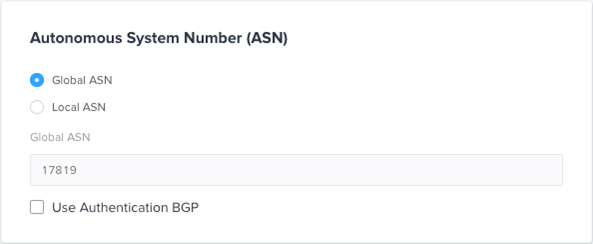

  3. 选择自治系统编号 (ASN)。您可以选择已为设备配置的全局 ASN,也可以为此连接选择本地 ASN 并输入本地 ASN。

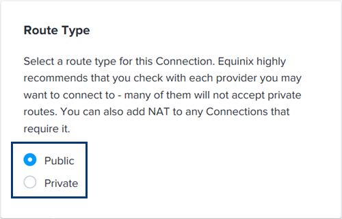

  4. 选择路线类型(公共或私人)。

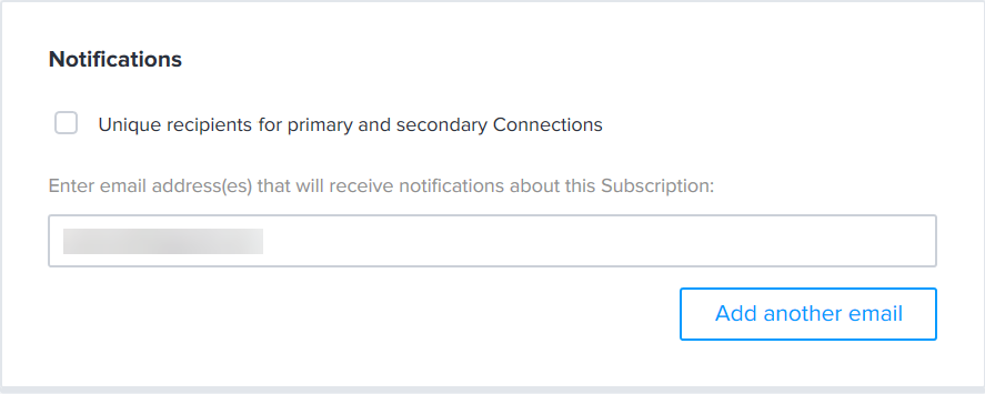

在“查看”页面上,查看您的设备详情和价格。
在“通知”部分,添加所有应接收此订阅通知的用户的电子邮件地址。
准备就绪后,点击提交订单
提交订单后,将向用户发送一封订单验证的电子邮件。一旦连接被配置,用户将收到一封确认电子邮件。
