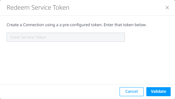

单击“使用服务令牌连接”卡上的“输入服务令牌”。
输入Z端服务令牌。验证_服务令牌详细信息_是否正确,然后单击兑换服务令牌。
