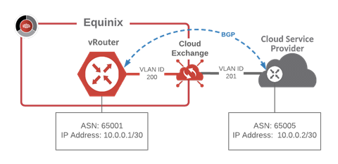

将 BGP 服务添加到Equinix Fabric第 2 层连接后,您的设备可以与该连接另一端的等效设置建立对等连接,就像设置物理路由器一样。从您的设备到公有云提供商的典型连接设置可能如下所示:
除非用户特别请求或配置自定义设置,否则与Equinix Fabric的所有连接都会从多个虚拟接口遍历单个 VRF。
有关典型设置和架构的更多信息,请参阅平台架构。
然后,这些不同的连接可以相互对等,或与其他接口上的会话对等(如向公共互联网或VPN隧道)。

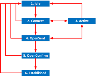

BGP服务会经历一系列的状态,这些状态符合RFC 4271定义的标准,但可能会有一些厂商特有的细微差别。这种状态转换与整个设备的状态不同,不应该与更广泛的故障相混淆。
虽然BGP会话可以循环通过所有七个标准阶段,但最值得注意的BGP状态是。
- 空闲 – 连接未主动对等
- 已建立 – 连接正在对等,路由表正在更新
- 失败 – 尝试对等或查找 ASN 失败,应删除或重试
如果你看到这里没有提到的,请咨询你的供应商指导或普通BGP教程,以了解更多细节和状态的可能性。

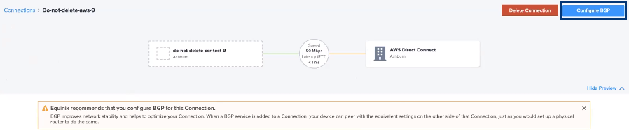

要添加 BGP 会话,您必须与设备建立连接。建立至少一个连接后,请前往“连接清单”并选择该连接以查看连接详情并配置 BGP。
登录到Equinix客户门户并导航到网络边缘。
从“连接”菜单中,选择“连接清单”。
注意如果您的连接尚未配置 BGP 对等,则连接详细信息页面上将显示一条消息,表明Equinix建议向连接添加 BGP。
单击要添加 BGP 对等互连的连接。
在“连接详细信息”页面上,单击“配置 BGP”。
