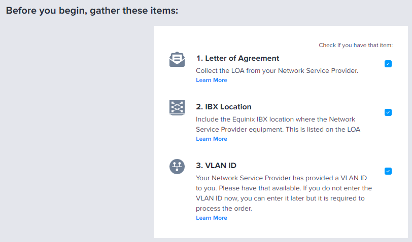

先决条件——应具备以下项目:
  • NSP VLAN信息
  • 授权书(LOA)
  • LOA应包含IBX和配线架信息

  6. 在前提条件核对表中,检查每个项目,指明您手中是否有LOA,IBX位置和VLAN ID。在检查每个项目之前,您将无法继续。

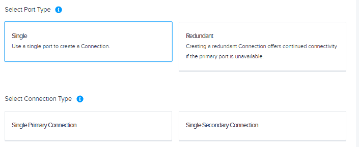

  1. 单击_Start Standard Configuration_(开始标准配置)。
  2. 在“选择端口类型”部分中:
    • 如果要使用单个端口创建连接,请单击"单个"。如果单击"单个",请选择连接类型。
    • 如果要创建冗余连接以便在主端口不可用时继续连接,请单击“冗余”。
    注意
    虽然创建一个单一的连接是一个选择,但如果没有一个冗余的连接,就不能保证冗余。

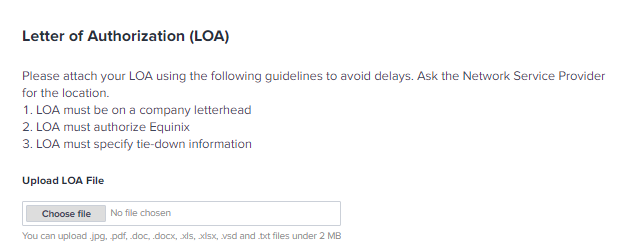

  7. 单击"选择文件"并浏览到文件,上传您的LOA文件。如果您不上传LOA,您将无法继续处理订单。
