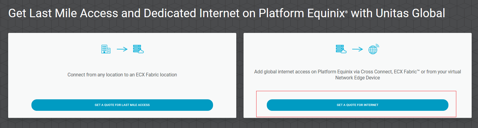

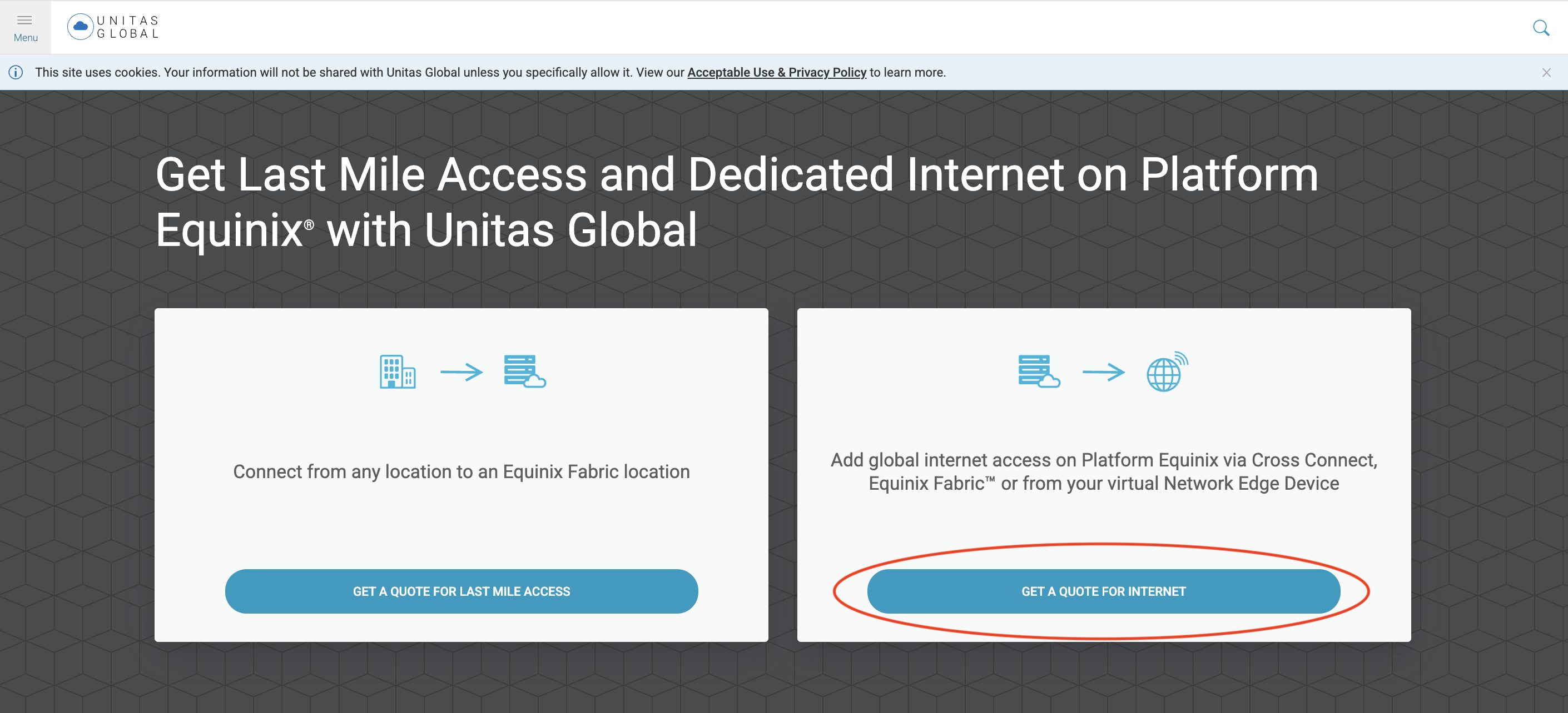

  1. 登录到Unitas门户

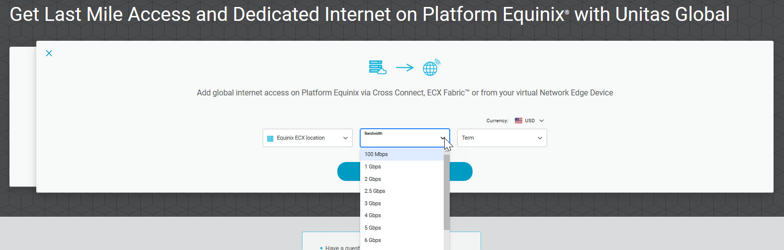

  2. 单击“获取互联网报价”。

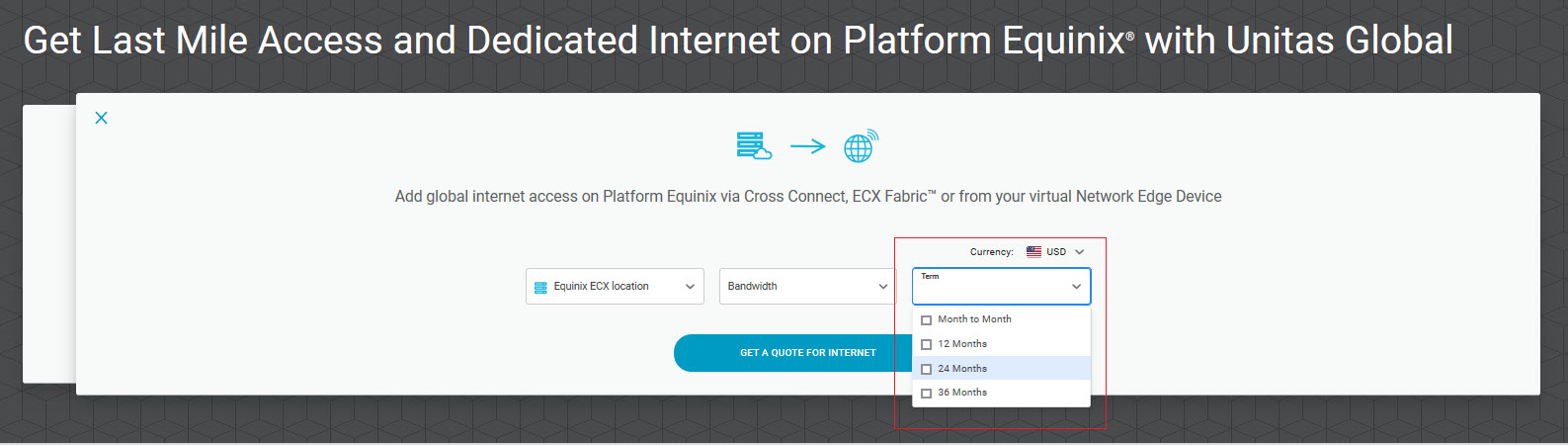

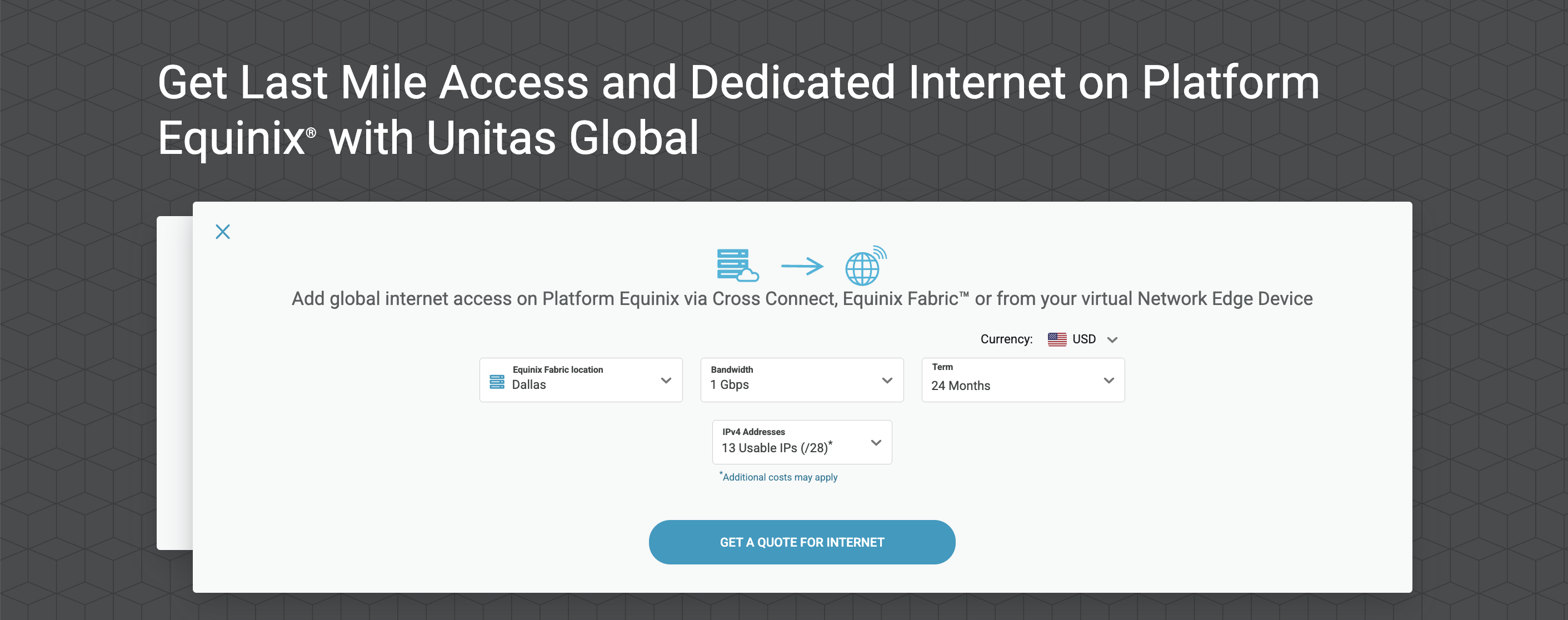

  3. 在Equinix Fabric位置下拉菜单中,选择一个位置。
  4. 在“带宽”下拉菜单中,选择所需的带宽。
  5. 在“期限”下拉菜单中,选择所需的服务期限。
  6. 点击获取网络报价即可立即获得报价。

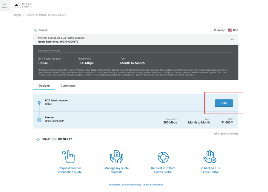

  1. 登录Unitas Global门户网站,然后点击你的报价。
  2. 单击“订购”。
    在您的订单提交后,我们会向您发送一封电子邮件,其中包含您要求的IP地址和BGP配置细节。使用这些信息,在网络边缘设置您的连接。

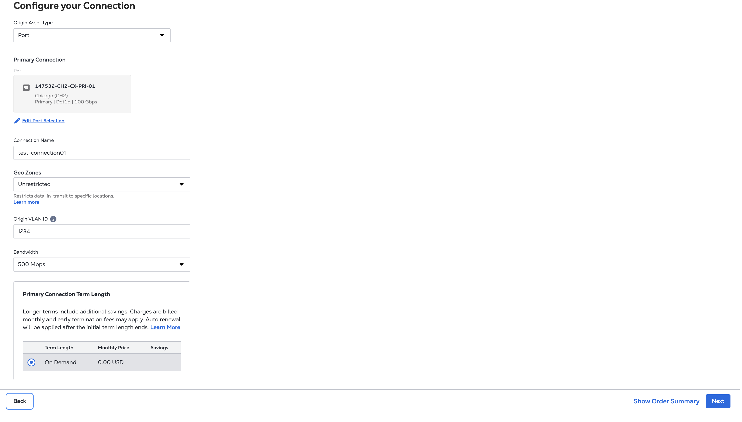

创建连接

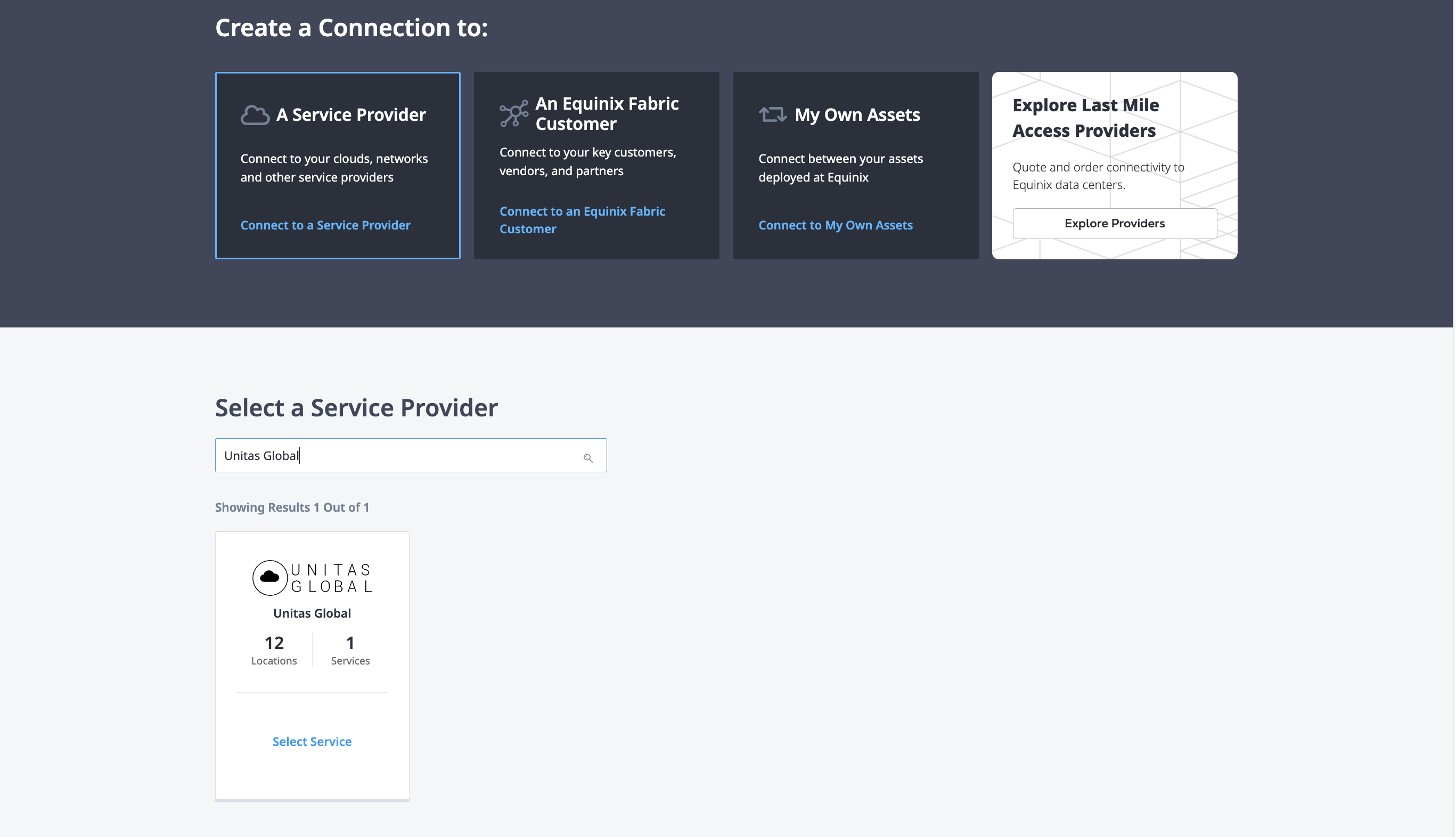

  1. 登录到Equinix客户门户并导航到网络边缘。
  2. 单击“创建连接”。

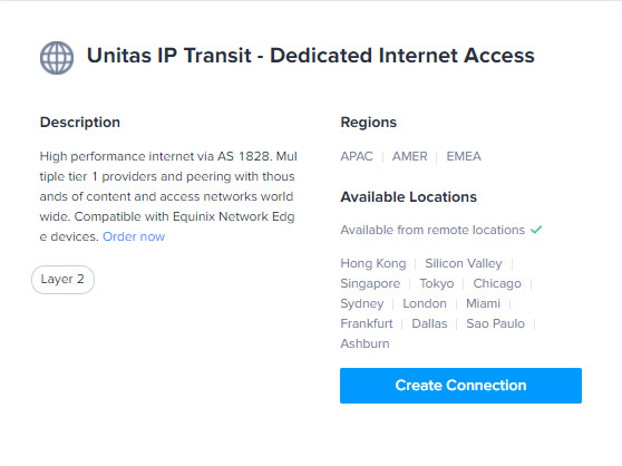

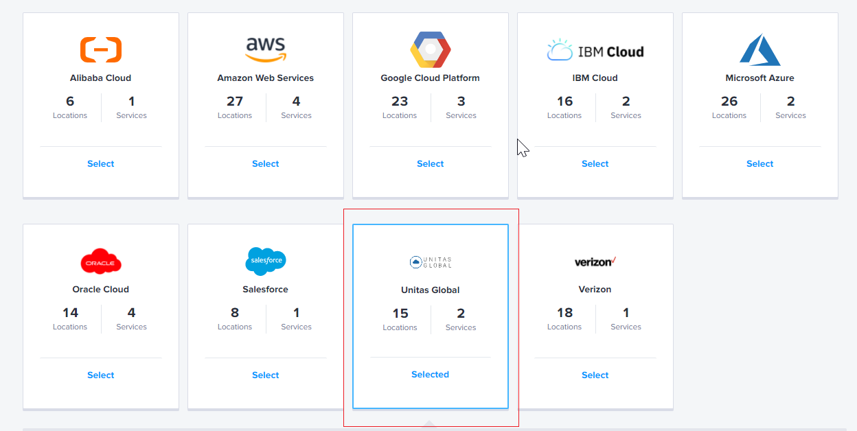

  3. 滚动到 Unitas Global 并单击选择。

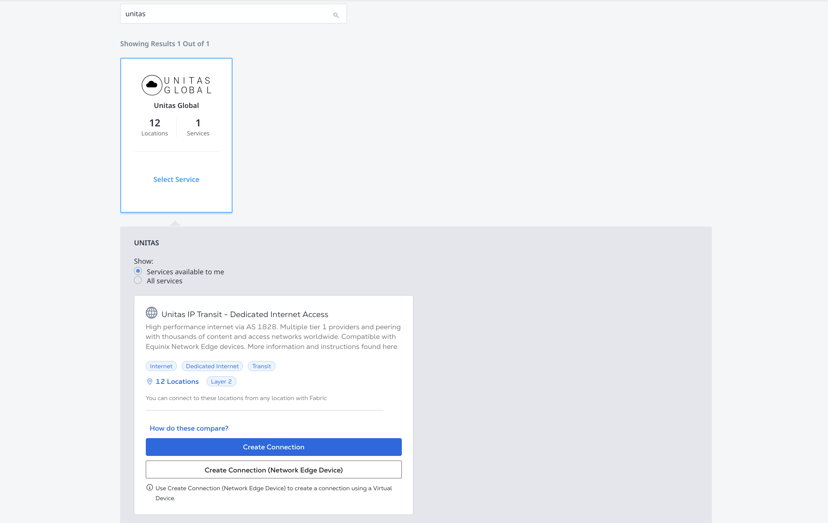

  4. 在 Unitas IP Transit – 专用Internet Access卡中,单击创建连接。
  5. 单击“创建连接”。
  6. 点击创建与 Unitas IP Transit - 专用互联网接入的连接

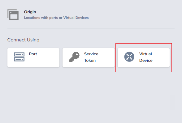

  7. 在“来源”部分中,单击“虚拟设备”。
  8. 选择一个地点。
  9. 选择一个虚拟设备类型。
  10. 选择一个连接类型。
  11. 选择一个设备。
    注意
    确保您的Equinix Fabric连接设备或虚拟Network Edge设备允许使用 ICMP,因为这使 Unitas Global 能够 ping 您的连接以测试和监控您的服务。

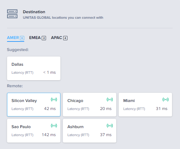

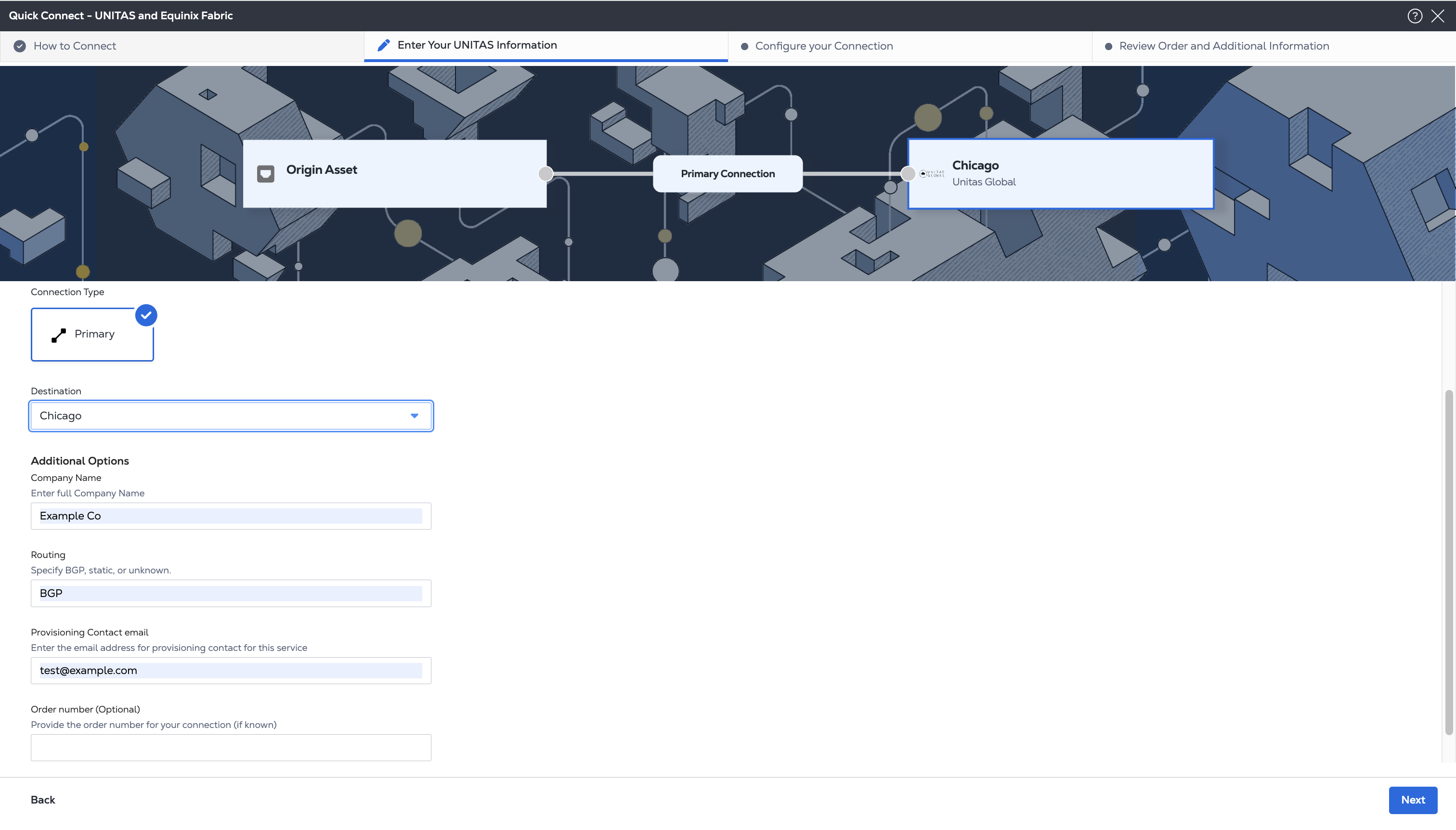

  12. 在目标部分,选择要连接的 Unitas Global 位置。
  13. 单击“下一步”。
  14. 在“连接信息”部分中,输入连接的名称。
  15. 在“接口选择”部分,选择“自动选择我的设备上的下一个可用接口”或“我将选择我设备上的接口”。
  16. 完成连接请求,然后按回车键
  17. 单击提交。
该过程成功完成后,连接状态为“未配置”,直至 Unitas Global 接受该连接。连接被接受后,将在Equinix Fabric中自动配置该连接,并且连接状态将更改为“已配置”。
