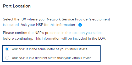

  2. 在_端口位置_部分中,指明NSP与您的设备位于同一个metro还是位于不同metro中。
  3. 选择网络服务提供商设备所在的IBX。您的NSP将提供位置。
    • 如果您的 NSP 与您的设备位于同一都会区,请选择您的 NSP 与您的虚拟设备位于同一都会区,然后选择一个IBX。
    • 如果您的 NSP 与您的设备不在同一个城市,请选择“您的 NSP 与您的虚拟设备不在同一个城市”,然后选择一个位置。

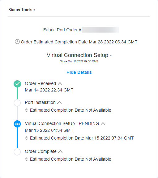

状态跟踪器​

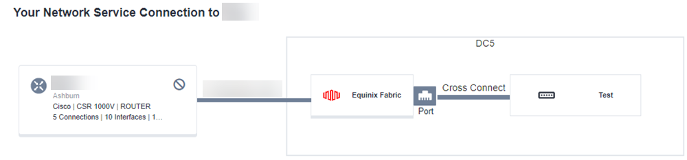

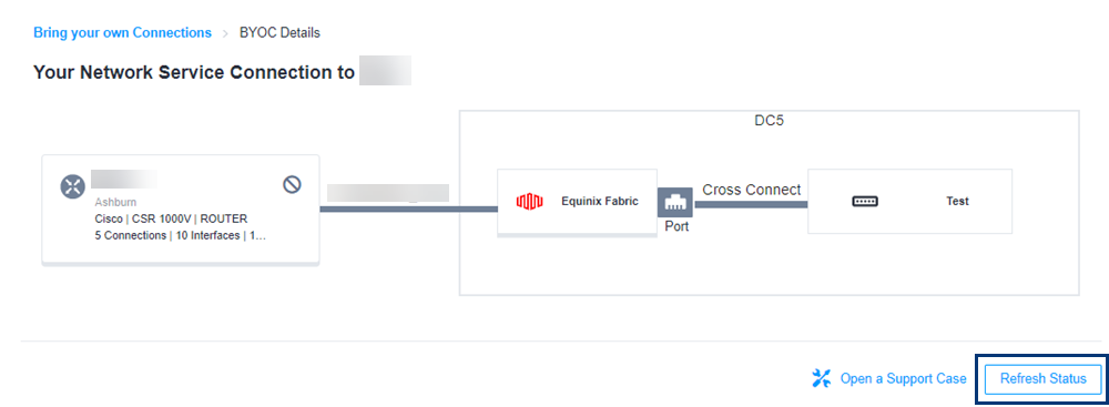

您可以通过转至_BYOC库存_并单击连接来检查连接订单的状态。页面顶部的预览将显示你配置的连接图。
_状态跟踪器_将显示订单的当前状态,包括订单进度和预计完成时间。
单击刷新状态以获取最新状态。

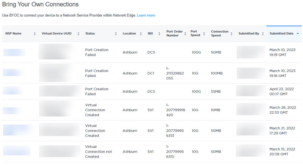

自带连接库存​
从_Network Edge_菜单中,选择_Bring Your own Connections_ _(_自带连接)以访问您的库存。
您的连接显示在表格中。列包括:
  • NSP 名称 – 网络服务提供商名称
  • 虚拟设备 UUID – 您设备的通用唯一标识符 (UUID)
  • 状态 – 连接状态
  • 位置
  • IBX
  • 端口订单号
  • 端口速度
  • 连接速度
  • 提交人
  • 提交日期

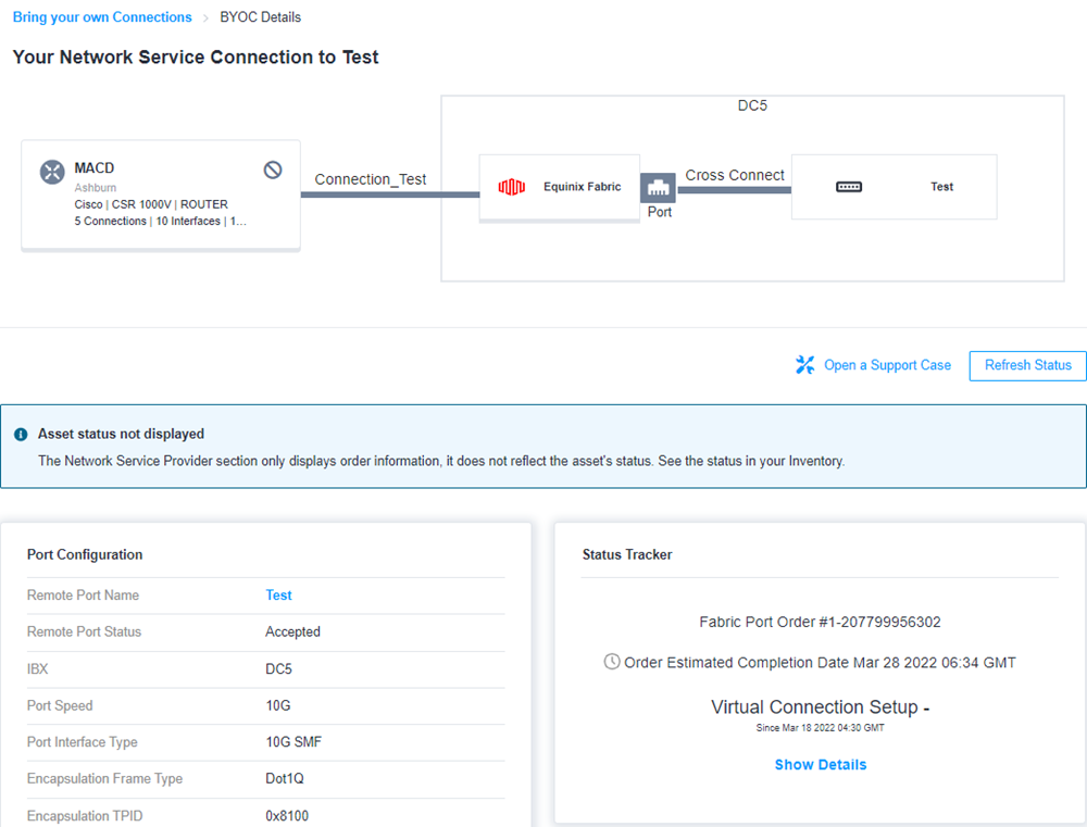

自带设备详情​
单击库存中的任何连接以查看_BYOC详情_并检查连接订单的状态。
页面顶部的预览将显示你配置的连接图。
