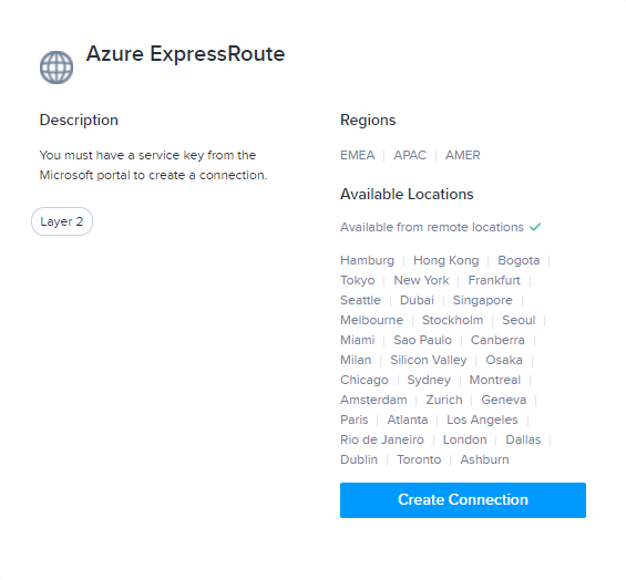

  7. 在“Microsoft Azure”卡片中,单击“选择”。
  8. 在“Azure ExpressRoute”卡片中,单击“创建连接”。
  9. 查看连接到 Azure ExpressRoute 的步骤,然后单击创建与 Azure ExpressRoute 的连接
