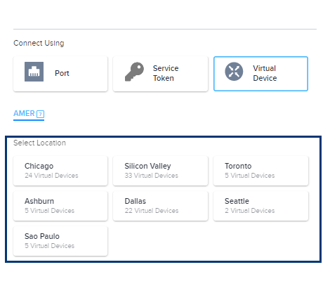

  7. 在“源”部分,单击“虚拟设备”。(有关连接 Equinix Fabric 端口的信息,请参阅 Equinix Fabric 文档中的Colt on Demand。)
  8. 选择一个来源地。

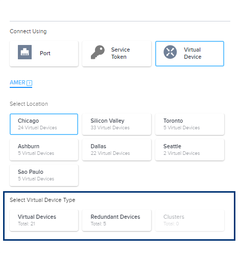

  9. 从你选择的位置的可用设备类型中,选择一个虚拟设备类型。

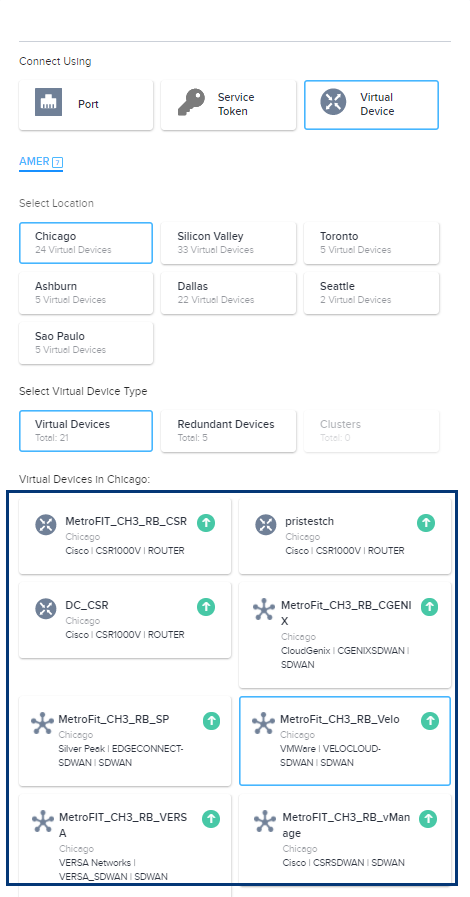

  10. 从你选择的设备类型和位置的可用设备中,选择一个设备。

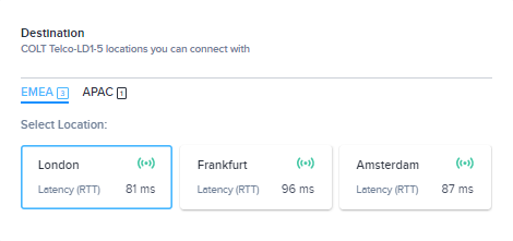

  11. 在目标部分中,选择目标位置并单击下一步。
  12. 点击“下一步”。随后会显示“远程连接”消息。
  13. 单击“确定”。
