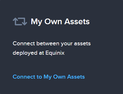

  3. 在"我自己的资产"卡中, 单击"连接到我自己的资产"。
  4. 在_将我的资产连接为电子线路_卡中, 单击创建连接。

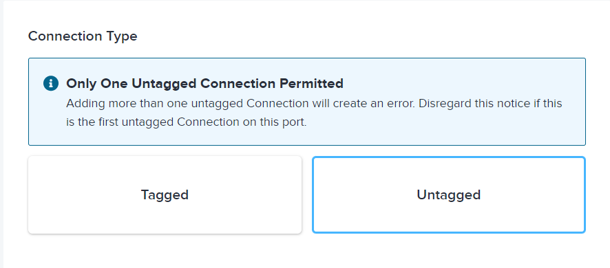

  12. 在_连接类型_部分中,单击未标记。
    信息
    因为只允许一个未标记的连接,将显示一个警告,通知你试图添加一个以上的连接将导致错误。
