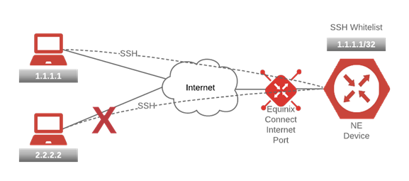

ACL以传统方式对其它已知的网络设备ACL进行操作。在以下情况下,您应始终至少拥有一个IP地址块:
  • 你打算使用SSH、Web GUI或其他方式直接访问设备。
  • 您的设备由SaaS或任何其他软件包或第三方软件(如WAN设备)控制和管理。供应商指南应指明需要哪些地址。
  • 你打算通过公共互联网接口向设备传递任何流量。
  • 你想通过公共互联网启用从设备到远程地点的VPN隧道。

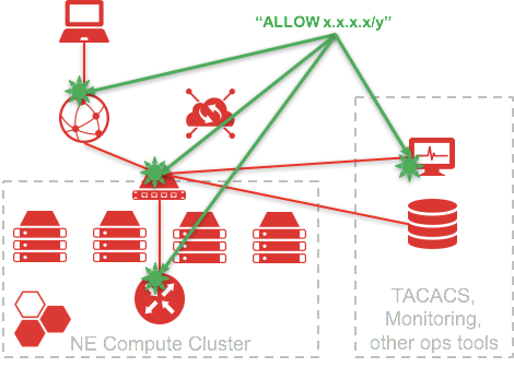

Equinix自动具有对设备的基本访问权限,但如果不启用至少一个允许的地址块,这些操作将不适用于Equinix操作之外的客户。输入地址后,Equinix编排将在多个位置启用此允许列表:
这包括,但不限于。
  • 公共网关路由器上用于公共互联网访问的接口
  • 面向GW路由器的机架顶部接口
  • VNF上的主要或互联网接口
  • 选择故障排除和操作工具

Equinix维护一个TACACS服务器,允许SSH用户从允许列出的IP地址和因特网主干路由器访问设备。此服务通知Equinix基础设施允许哪些IP地址和子网访问设备。此服务通过SSH客户端以及管理设备的第三方软件,应用程序或编排对个人用户均有效。因此,即使用户未定义任何用户,也可能需要配置此服务,例如:
  • 一个SD-WAN设备,外部SaaS管理访问
  • 一个网络性能软件包,通过SSH接口捕获SNMP陷阱
  • 控制该设备的第三方软件或协调程序
  • 许多其他可能的情况
